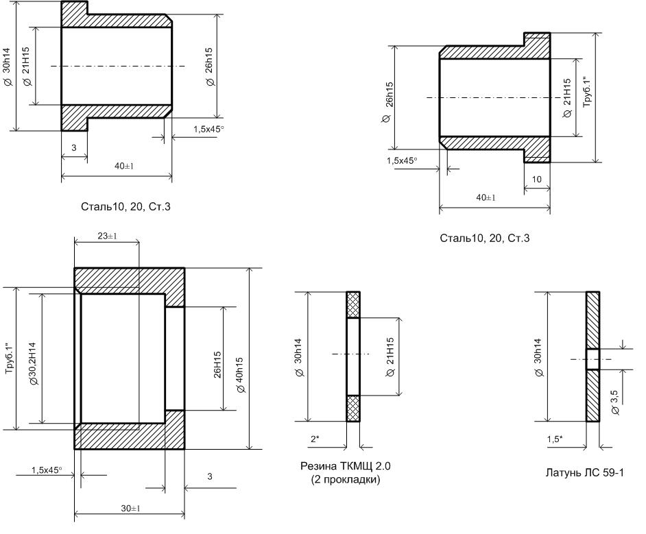

Не поверите - половина случаев, встреченных в практике перекидышей это - вертикальные однотрубки двухэтажных зданий с попутными разводящими прокладками.
dValeriy
сообщение 26.12.2012, 22:54
Сообщений: 255
Регистрация: 2.1.2009
Пользователь №: 27311
Так что ли собирается?
А как, на что это прикручивается?
Резьб-то нету..
Прикрепленные изображения
Резьб-то нету..
Первую деталь забыли. Это вариант под сварку. Второй вариант с нарезкой резьбы под муфты. Вырезаете участок в размер сборки и клуппом нарезаете концы на глубину 15-20 мм
