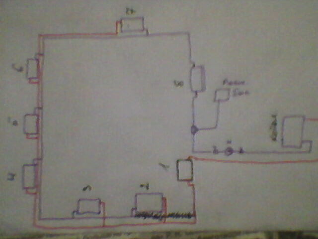

Народ подскажите что мне делать ? У меня двухтрубная система отопления,8-мь панельных батарей .Из них 1,2,3,4-е батареи работают нормально а вот 5 и 6-я верх горячий а низ холодный почему так?

Зажимайте 1,2,3,4-е батареи пока не заработает 5 и 6-я

на 2 и 3 батареи стоят термо головки. их закрываю полностью тогда 5 и 6 начинают работать

вот такая у меня схема отопления

нет только полностью.может быть поставить подачу на низ батареи а не на верх?

Если нехватает расхода - причины две. Либо насос никакой, либо где-то есть скрытое дросселирование потока (в разводящих трубах).

ну и как же балансировать? 2,3,4,5,6,7 нужно между собой сбалансировать, двухтрубное - параллельное соединение. Если подачу поставить вниз, будет хуже циркулировать в радиаторе теплоноситель, сопротивление выше, но может быть для двухтрубки будет полезно, точно не скажу...
Нормально, по вашему это как? При таком подключении, в двухтрубке теплосъем с каждого радиатора должен быть полным, к примеру на входе 70 а на выходе 50 градусов... а в однотрубке (1,8 радиаторы) теплосъем может быть в пару градусов, что "невооруженной рукой" и незаметно...

НАШОЛ ПРИЧИНУ ПОЛЕТЕЛ НАСОС . БУДУ МЕНЯТЬ.ВСЕМ СПОСИБО.
