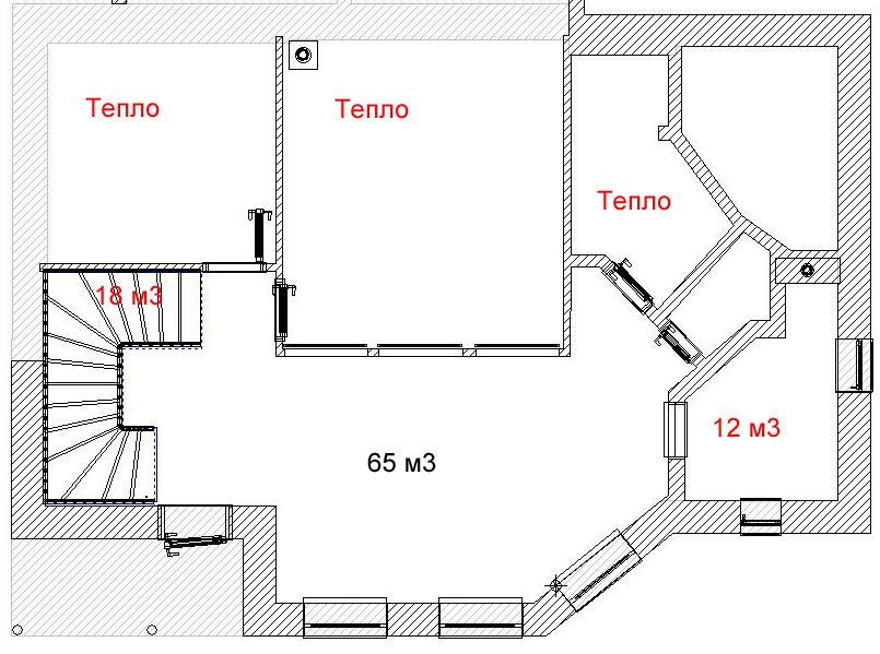

Попробую без детализации (хотя это мало что даст)
Регион-Украина север Донецкой-юг Харьковской областей.
Наружные стены дома- шлакоблок 40 см, рулонный Изовер 5 см, воздушная прослойка 5 см., гипс 12 мм.
Пол- бетонное основание-вспененный полиэтилен (3- мм)-на нем лаги 15 см (то есть воздушная прослойка 15 см)-сверху половая доска 38 мм.
Дом мансардного типа 2 этажа. Второй этаж не топится. Кровля мансарды ( и как бы стены) 22 см рулонного Изовера,
под ним пароизоляция,потом воздушная прослойка 5 см.Потом гипс. То есть: мансарда как бы укрыта 22 см. Изовера.
Потолок первого этажа: сверху половая доска (она же является полом второго этажа) Под ними лаги 18 см.Между лагами Изовер 10 см.Внизу гипс. В том помещении которое я хочу отопить площадь наружных стен 49 м2. Площадь окон в них=6 м2. Металлопластик обычный стеклопакет. Входная дверь 1,7 м2. (двойная) дерево 5 см.
Внутренние стены "контачат" с легка отапливаевыми электричеством комнатами (на рисунке обозначено "Тепло") Площадь этих стен 31 м2. Стены состоят из 10 см Изовера и гипс с обоих сторон.
Примерно описал конструкцию дома. Кстати ранее ошибся при подсчете объема для отопления правильно-95 м3.
С левой стороны 18 м3(красным цветом) это объем над лестницей на уровне второго этажа.
Я не знаю какие у меня теплопотери, но когда на улице летом +32, то в доме на 5-6 градусов меньше (без кондишена)
Прилагаю "план "дома

Попробуйте сначала сами с помощью этого инструмента прикинуть теплопотери, что не сможете понять попробуем подсказать http://vladirom.narod.ru/stoves/heatcalc.html

Вроде посчитал теплопотери.
Так как у меня помещение не прямоугольное,считал "фрагментами" Наружные стены у меня шлакоблок+ утеплитель. Посчитал теплопотери при шлакоблоке и вычел теплопотери утеплителя. Пример: теплопотери 1 м2 шлакоблока 40 см=88 ватт. Стекловаты 5 см-44 ватта. 88-44=44 ватта. Правильно?
В общем у меня получилось при расчетной разнице температур в 40 градусов, и объеме помещения 95 м3 (38 м2) суммарные потери составили 7400 ватт. Я понимаю,что это только предварительные расчеты, но исходя из этих данных
теперь кто нибудь может мне ответить на основной вопрос? Будет ли ощутимая разница в расходе газа при этих двух моделях конвекторов?

Нет не правильно. Посчитать теплотехнику наружных стен и тепловой баланс помещений с учетом всех коэффициентов, наличия или отсутствия приточной вентиляции и т.д. и т.п - не так уж и сложно, но требует определённых знаний, и долго вам всё это объяснять.

1. Модуляции там особой нет, просто клапан плавно закрывается.
Постоянно горит запальная горелка, а большая выключается по термодатчику.
2. Общие соображения, что для получения определенного количества тепла нужно сжечь определенное количество газа, конечно, правильно.
3. Как сэкономить:
- ставить не один мощный конвектор на все комнаты, а потом каким-то образом разгонять тепло, а несколько, в каждую комнату. Топить только там и только до требуемой температуры, где это в данный момент нужно. Инерция конвектора мала и это позволяет уменьшить время разогрева нужной комнаты.
- брать конвектор с бОльшей поверхностью теплообменника: чем больше поверхность, тем эффективнее теплообмен. Для увеличения теплообмена иногда добавляют в конвектор вентилятор.
- организовать потоки воздуха в доме так, чтобы небольшие комнаты (санузел, туалет, кухня) отапливались воздухом, проходящим из отапливаемой комнаты к вытяжке.
- располагать конвектор и мебель с учетом того, что он еще добавляет тепла инфракрасным излучением (не загораживать согреваемого).
- если в доме есть второй свет, то в этой комнате на потолке установить вентилятор, который будет возвращать теплый воздух от потолка вниз.
Конечно такая экономия приведет к увеличению начальных затрат, но уменьшит текущие затраты на сжиженный газ.
