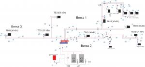

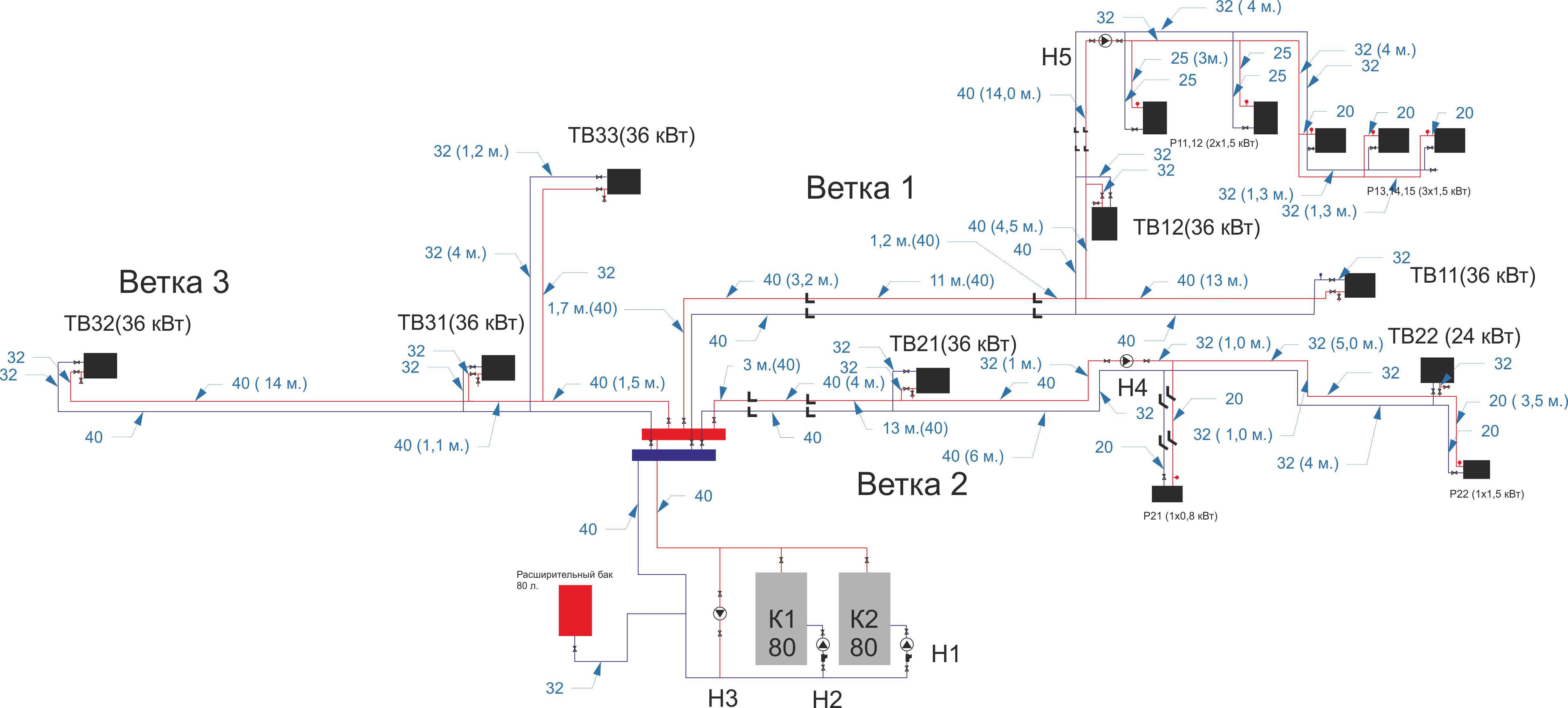

Коллеги, будьте добрыми, подскажите в чем проблема? Схему прилагаю. Здание - гаражные боксы с высокими потолками (8 м.) Остановились на отоплении при помощи тепловентиляторов. 2 котловых насоса рассчитаны прокачать всю систему, но похоже они не справляются со своей задачей. Изначально были проблемы с концевыми радиаторами на ветках 1 и 2, поставили насосы (№4 и №5) и решив одну проблему получили другую. Ветка №3 практически перестала работать, вентилятор ТВ11 на ветке 1 тоже. На ветках 1 и 2 подача холодная, обратка горячая. На ветке №3 наоборот, горячая подча и холодная обратка. Отключаем насосы, все более менее нормально работает кроме концевых радиаторов на ветках 1 и 2. Подскажите в чем может быть проблема, подозреваю может диаметры не совсем соответсвуют. Решение как сам разумею, такое: Насосы 4 и 5 убрать. Поставить по насосу на каждую ветку после распределительного коллектора. Только вот не знаю на подачу или на обратку. И решит ли это кардинально проблему? Не хотелось бы глобальных переделок. Может поставить балансировочные клапана? Но куда и опять же даст ли это эффект? Буду благодарен за подсказки. Спасибо
Обозначения: ТВ - тепловентилятор, Р - радиатор

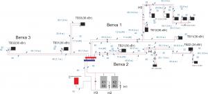

Да,уточняю: площадь здания 800 кв.м.
Прилагаю схему с указанием длин трубопроводов, возможно пригодится

Ваша установленная тепловая мощность - 250 кВт. Котлы дают суммарно 160 кВт. О каком тепле может идти речь если всё работает одновременно. Бак мембранный расчитан неверно. Но и подводящие диаметры до коллектора должны быть больше разводящих.

Прикольная расстановка диаметров. У меня товарищь так проектирует- считает, т.е. совсем не считает. Вам нужно просчитать ветки по гидравлике, соотнести с насосами, возможно переделать и увязать м.д. собой, и насчет мощьности котлов непонятно.
Согласен. В том, что котлы недостаточной мощности, было известно изначально, есть и моя вина - не настоял перед заказчиком в свое время на этапе, когда обсуждали проект. Задача изначально стояла обеспечить температуру 5-10 градусов. Пусть тепловентиляторы будут работать не на полную мощность, требуемую температуру они должны обеспечить. Проблема в том , что нет циркуляции в ветках. По диаметрам - тоже согласен. Как всегда, ситуевина есть как она есть. Вопрос что делать сейчас, чтобы более менее подправить ситуацию, не меняя кардинально систему.
Сколько по Вашему должен быть мембранный бак?

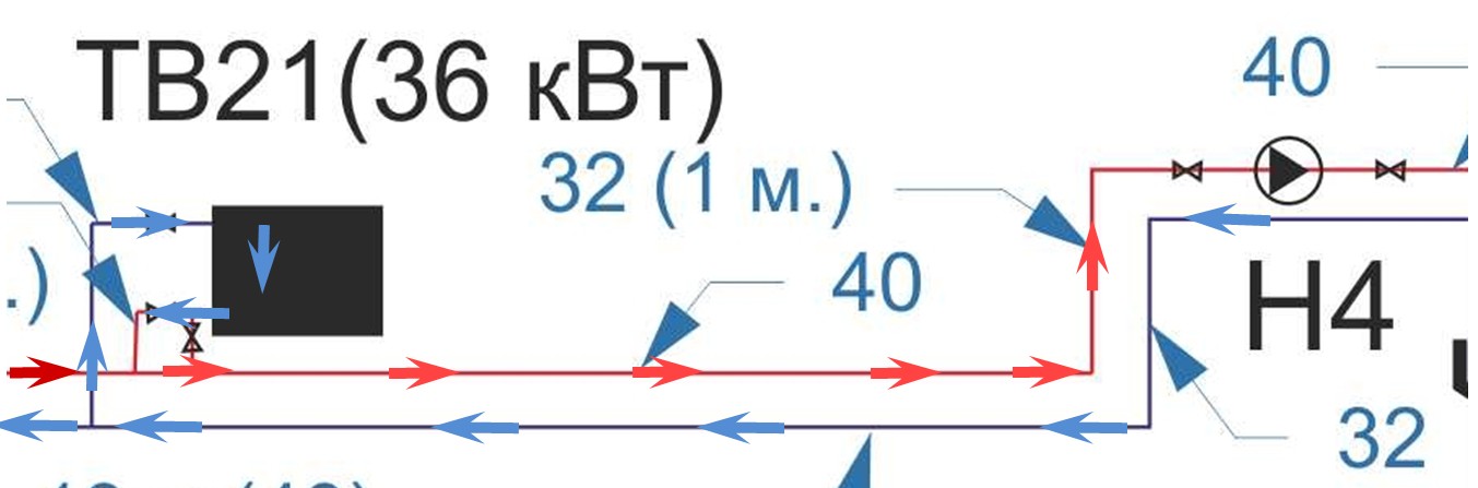

А меня смутил насос паралельно котлу, как я понимаю что он поддерживает на входе в котёл определённую температуру, но если его не закрыть запорной, обратный клапан будет пропускать через себя, шунтируя часть циркуляции на колектора. Начертили всё правильно? и насоссы так на котлы стоят, после врезки шунтирующего насоса?
Да, начертил вроде как верно, не обозначил только обратные клапана после котловых насосов перед краном по ходу движения теплоносителя. На шунтирующем насосе обратного клапана нет. Возможно это одна из причин. Может его пока перекрыть совсем?
На схеме обозначил обратные клапана котловых насосов

первое чего не хватает - это нормального инженера, а не друга за 3 копейки для проектирования.
второе - я бы добавил узлы регулирования на каждый АВО, а то стоит он - работает - расход через него идёт. и к тому же, как предполагается регулировать температуру в помещении? вкл выкл?
третье. если по хорошему, думаю и эту схему можно сделать рабочей, если добавить рег клапана на всех потребителей. но тогда конечно вырастет общее сопротивление, и возможно придётся менять насосы котловые.
четвёртое. можно замутить вместо коллекторов гидравлическую стрелку и на каждую ветку поставить свои насосы. но рег клапана на потребителей всеравно нужны. ну или хотя бы шайбы по расчету.
пятое. ищите инженера. деньги за проект сейчас на эсперименты потратите smile.gif
Что такое АВО? если это котёл, то по идее через второй когда работает первый циркуляции не должно быть обратный клапан второго не даст.
Шунтирующий насос, с обратным клапаном или нет, работает или нет, циркуляция через него будет идти, и на этот расход будет меньше на систему отопления. Закрыть конечно можно попробовать, только повторюсь для чего он? по идее так ставят насосы рециркуляции, чтобы на котёл не температура обратки поступала а минимум 60 градусов чтобы котёл не плакал.

АВО это отопительный воздушный агрегат в конце каждой ветки...
на самом деле повторюсь, думаю что и эту схему можно заставить работать, если поднять сопротивление конечных потребителей, что бы хоть как то можно было регулировать расходы по веткам
купите к АВО стандартные узлы обвязки с балансировочными кранами, и все... ну всысле почти все.. потом всеже придётся позвать человека с расходомером. или человека который хорошо посчитает гидравлику.
а лучше что бы это был один человек.
и все же. а как регулируется производительность АВО в данном случае? или они жарят постоянно на полную, а график регулируют умные котлы? если второе, то вместо узлов обвязки достаточно просто балансир краны.

АВО работают по термостату помещения включаясь и выключаясь. Расход через АВО надо утсановить балансовым вентилем на каждомю
Радиаторы и АВО не олжны быть от одной магистрали. На раиаторы - отдельно...
Магистраль на АВО должна быть с постоянным перепадом давления (или насос с частотником или автоматическая балансовая пара - регулятор перепада авления.)
Инсталированная мощность нагревателей больше, чем номинальная мощность котельной - это не страшно. АВО все вместе работать одновременно не будут, за исключением пуска системы или после ночи. В этом случае разогрев помещений надо делать постепенно, включая АВО по таймеру

Сейчас расхода через АВО получается почти нет (подача холодная или обратка холодная), но это как я понимаю следствие неправильно установленных насосов Н4 и Н5. Как только их отключаешь, подача мгновенно нагревается, но нет протока через конечные радиаторы (после насоса по ходу теплоносителя) Поэтому насосы планировал переставить в начало веток и плюс добавить балансировочники (или лучше регуляторы перепада давления?) Насосы по расчетам grundfos 32-80. Есть разве такие частотники?
..я только начинаю, и трудно бывает отстаивать свою точку зрения перед заказчиком.

Они, конечно, не совсем умные Дровяные.
Здесь конечно напрашивается разделительный бак-аккумулятор вместо коллектора и из него уже насосы на каждую ветку.
Дрова камазами завозите наверное......
Не могу сказать насколько будет разумно установка доп. насосов на коллекторе последовательно к котловым насосам без установки гидравлического разделителя,никогда такое не практиковал. Но то что вам надо обязаельно сделать,так это поставить балансиры на каждый АВО и отбаласировать расход в пределах каждой ветки.
Возможно проще будет поменять котловые насосы на более мощные и дополнительно поставить балансиры на обратках коллектора с увязкой ветвей по температуре обратки.

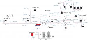

Бака аккумулятора, я думаю, не будет- представляете какого он должен быть объема при такой мощности !!!
Обычо 10л на 1 кВт мощности,но если бы поставили даже бак 1м3 хуже от этого никому бы не было. Он бы был у вас одноврменно и гидрострелкой и аккумулятором в одном лице (только надо хорошо утеплить). Подумайте над этим....
Балансир на АВО ставится непосредственно на обратку АВО вблизи от прибора?
Я обычно ставлю на обратку.
Но как их считать!?
В вашем случае никак. Поджимаете каждую ветку до тех пор пока температура обратки не станет одинакова на всех ветках. Можно конечно поискать балансиры со встроенным прозрачным расходомером типа WattFlow, тогда можно будет попробовать выставить каждую ветку и АВО по нужному расходу.
Подача 7 м.куб/час, напор 4 метра каждый. Казалось бы должны справляться
А может они и справляются, только за счет того,что диаметры труб выбраны "криво" теплоноситель у вас в системе распределяется хаотично и бежит по пути наименьшего сопротивления, чем являются ближние по ходу приборы.
Вам надо отключить все приборы и открыть самые дальние. Если вода придет значит напор насосов достаточен и остается дело только за балансировкой.

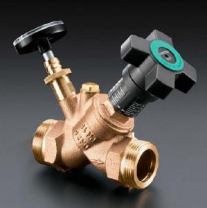

А какие балансиры можно использовать? Производитель, марка? Их ставить на каждый АВО или все же на ветку целиком? Например по схеме ТВ33 (ветка 3) - куда ставить балансир?

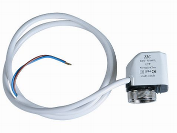

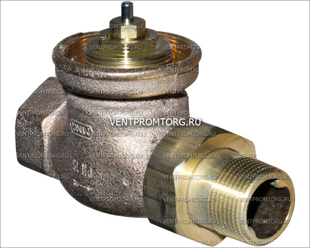

Термоклапаны нормально закрытые..
Производителей много. Мы ставим овентроп
http://www.oventrop.de/
Смотрите по своему региону оптимального поставщика...
пс Для понимания задачи почитайте любое пособие по гидравлической регулировке, постройте пьезометрический график...

А нем получается что насос Н5 гоняет покругу воду через ТВ 12 при этом нет забора воды отколекторов основных?
тоже делает и насос Н4 через ТВ 21 ?
Сейчас поеду проверю. Если обратка от коллектора до ТВ21 совсем холодная, то может так и есть, но как то не верится, с чего бы воде на ТВ21 закольцовываться.
Я вот думаю, может после ТВ21 ,например, поставить вентиль,- ограничить подачу дальше по ветке и создать сопротивление для лучшей циркуляции в том же ТВ21

Я так понял, что сопротивление ТВ намного больше чем остальной ветки? smile.gif

А может кто-нибудь объяснить такое явление по схеме (Ветка 2): при включенном насосе Н4 подача до отводящего патрубка ТВ21 горячая 90, а сразу после него температура падает до 40-45. Сам отводящий подающий патрубок холодный. Отключаешь насос Н4, мгновенно нагревается и отводящий подающий патрубок и магистральная труба подачи после отвода.
Andreiz
сообщение 24.12.2012, 9:33
Сообщений: 296
Регистрация: 18.9.2010
Пользователь №: 72643
то что писал Выше, у насоса Н4 контур циркуляции идёт через ТВ21 но в обратную сторону и подмешивает к 90 градусам холодную обратку, и дальше к насосу Н4 пшла уже 40-45 градусов.
Если обратка до ТВ1 (от насоса идём) равна к примеру 20 градусов, то легко посчитать, что если от колектора 90 градусов 1 т/ч идёт, то подмес через ТВ 21 2 т/ч, вот и получается 45 градусов дальше на насос Н4
А когда Вы отключаете Н4 циркуляция происходит в ТВ21 сразу в другую сторону, насосами котла. и достаточно небольшой циркуляции чтобы прогреть магистраль и отвод подачи до ТВ21
