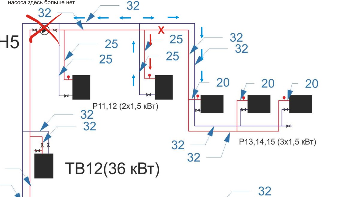

По схеме не совсем пойму зачем был насос 4 и 5 ставить? ведь и правда, если включить насос, что 4 что 5, то сопротивление через ТВ будет намного меньше, чем ветки до коллектора, даже если поставить обратный клапан, то при включении насоса он закроется прекратив всякую циркуляцию в ТВ, условие поставки насоса справедливо, если сопротивление через ТВ выше сопротивления ветки до распределителя, но тут уже уравнение тока через два резистора подключённых паралельно с разным сопротивлением smile.gif мне так кажется smile.gif

Да, спасибо. Насос Н4 решил убрать и переставить в начало ветки за коллектором. Только пока не знаю на подачу или обратку.

Что могу сказать, насос поставлен от недопонимания процессов. Решил его убрать и переставить в начало ветки за коллектором. Опять же на подачу или на обратку - не понятно. Скажете зачем взялся если не понимаешь? А выхода нет, кушать хочется smile.gif Постепенно разберусь.

Провел эксперимент как ты советовал. Отключил насосы н4 и н5, закрыл тв21 и тв12 и тв22. Батареи на концах веток 1 и 2 начали все таки подмерзать. Зато заработал тв 11, хотя до этого был полумертвый. И тв 31. Тв32 почему то полумертвый хотя стоит вторым в ветке 3 . И тв33 тоже. Т.е все таки не хватает циркуляции на ветках. Возвращаемся к исходному состоянию. Более менее работает все, кроме радиаторов на концах веток 1 и 2.

Во первых, такую процедуру я не советовал, остановленый просто насос имеет большое гидравлическое сопротивление, поэтому в линии его особо циркуляции не ждите. Я писал поставить вместо насоса пока трубу прямую. (если есть возможность)непериваривая его ближе к колектору. Если уж пробовать то просто закройте ТВ12 и ТВ11 зпустите насосос Н5 и посмотрите как он скажется на других ветках, не включая Н4. Потому как при такой странном расположении насосов может он снова замкнуть циркуляцию не через котлы а через всю ветку 3.
Поэтому и написал что трудно советовать при такой схеме. А именно кардинальных изменений как тут советовали перенести насос я бы побоялся, потому что со стороны это выглядит как бы проба на авось, не правильно поймут.

Господа, очень прошу высказаться по 3 вариантам:
1) Насосы н4 и н5 перенести ближе к коллектору на обратку. + поставить насос на ветку 3. А дальше по обстановке
2) Варить гидрострелку, подготовить трубы Ду 65 для замены от котлов до коллекторов (ой, до гидрострелки ). Слить всю систему, ставить насосы на каждую ветку.
3) вместо гидрострелки сделать перемычку на коллекторах + 3 насоса на ветки.

Андрей, спасибо огромное за участие в диалоге. Решение сейчас такое: Убираю насосы н4, н5 и переставляю к коллектору на обратку, отключая ветки по одной. Добавляю 3-й насос на ветку3. Пытаюсь отрегулировать тепловентиляторы кранами подачи и ветки кранами на коллекторах. Если видимого результата не будет и система не поддастся регулировке, тогда будем варить гидрострелку или перемычку между коллекторами, чтобы исключить взаимное влияние насосов. Вот как-то так.

Сделал так, как планировал: на каждую ветку свой насос. Все минусы, которые предполагалось могут быть проявились- взаимное влияние насосов например. Но в итоге отрегулировали все же более или менее. Однако, осталась проблема с радиаторами на концах ветки 1 (3 шт.) Понаблюдав обнаружили следующее: радиаторы Р11 и Р12 топятся хорошо. Радиаторы 13,14, 15 не работают, вернее начинают работать после того, как максимально возможно подожмешь ТВ 11 и ТВ 12. И после прохождения Р12 теплоноситель еще и умудряется нагревать трубу обратки того кусочка, который идет к Р13,14,15. (см. рисунок). Подача После Р12 холодная. Так вот, у меня предположение: Если Р12 топится нормально, так и Р 13,14,15 по идее должны работать так же. Может быть на подаче ПОСЛЕ ответвления к Р12 забилась грязь (там есть 2 поворота под 45) или заужен диаметр в трубках, или радиаторы забиты так, что не хватает протока? Радиаторы, кстати б/у стальные плоские (две плоские панели по краям и вс ередине теплообменник в виде зигзагообразной пластины.) Может причина то банальная - та же грязь в радиаторах, а мы всю систему готовы переделать . ТОчнее уже переделали не один раз.
Истина где-то рядом smile.gif)

Радиаторы Р11, 12 - новые. Р 13, 14, 15 - как я уже писал - б/у.

возможно у 13,14,15 сопротивление выше, т.к они б.у, вот почти весь обьём через 11, 12 уходит, можно попробовать как нибудь уменьшить проходимость к 11 и 12 радиатору, или на время перекрыть 11 и 12 радиатор и посмотреть на 13, 14 и 15 радиаторы, если не поможет, то радиаторы или чистить, или менять smile.gif smile.gif

Сообщений: 44
Регистрация: 28.6.2010
Пользователь №: 62712
Есть мысль закрыть полностью р13 и р14 А ПОДАЧУ и обратку р15 закольцевать, чтобы проверить циркуляцию через магистраль. Можно также по очереди закрывать по 2 радиатора чтобы посмотреть какой из трех работает лучше.
