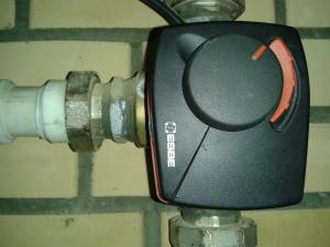

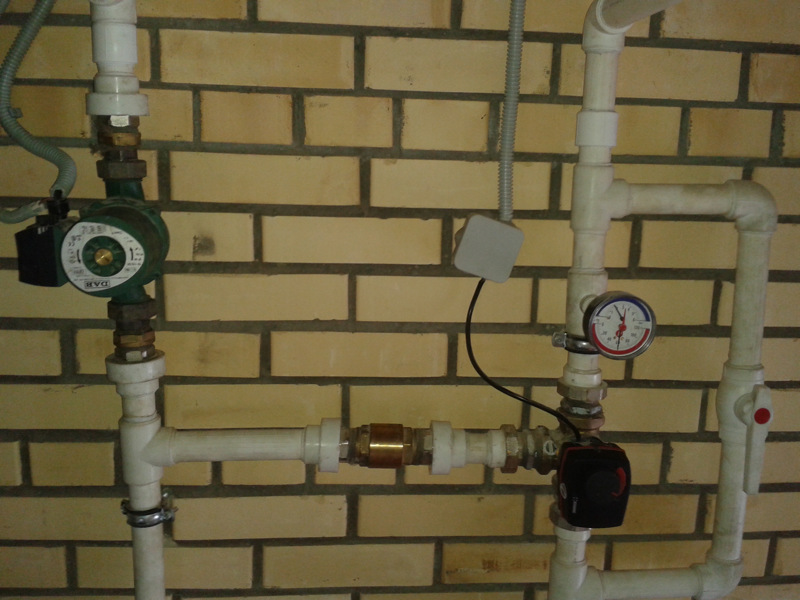

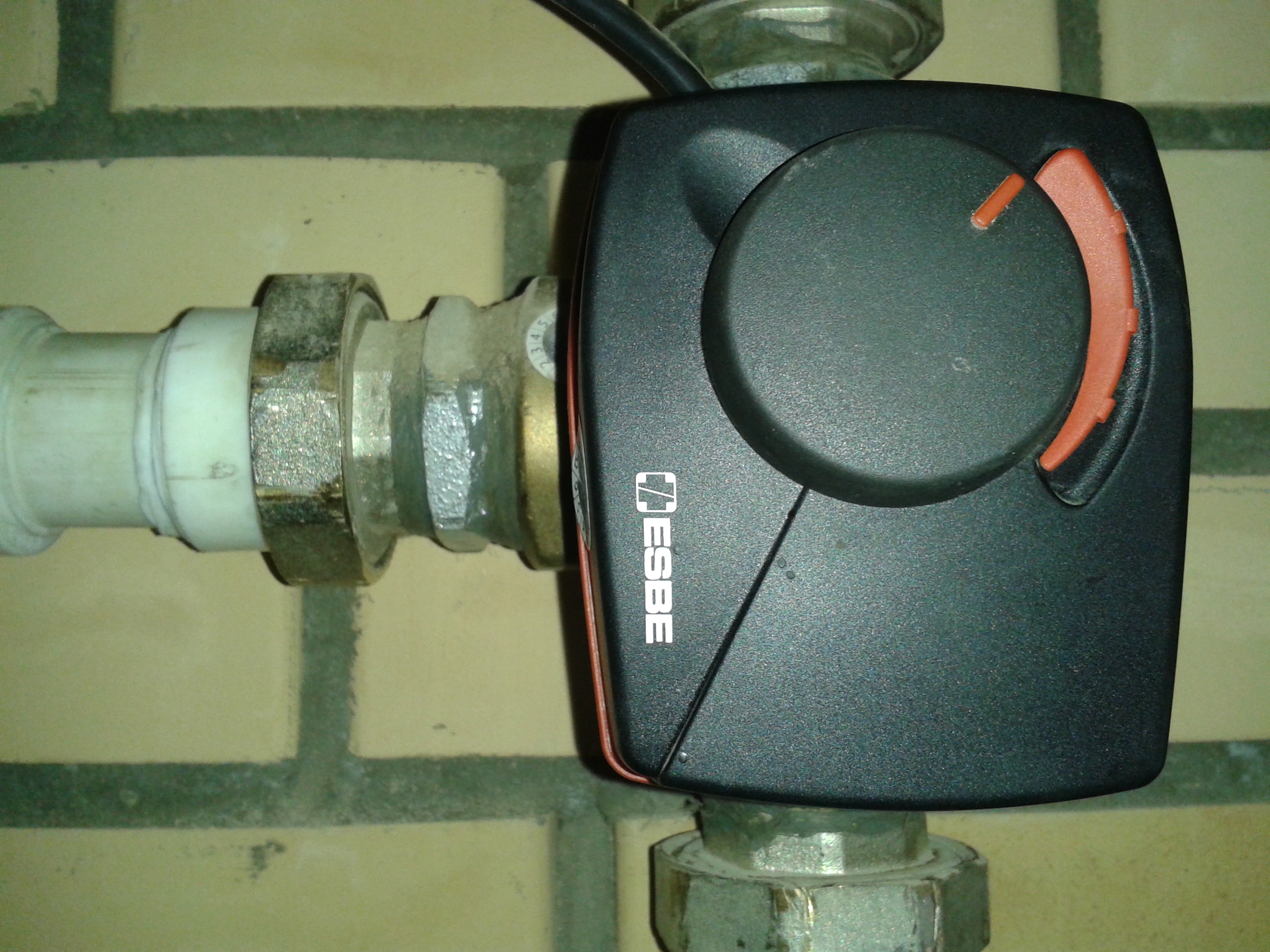

Со стороны калорифера стоит 3-х ходовой клапан. и два насоса. Один на обратке перед теплообменником, а другой на обратке после калорифера. Со схемкой пока не знаю. Попробую завтра.

Спасибо большое за советы. Выяснил пока только то, что трехходовой по ошибке стоит на подаче и при 0% вообще перекрывает подачу насоса. В общем, похоже контур подачи неправильно собран.

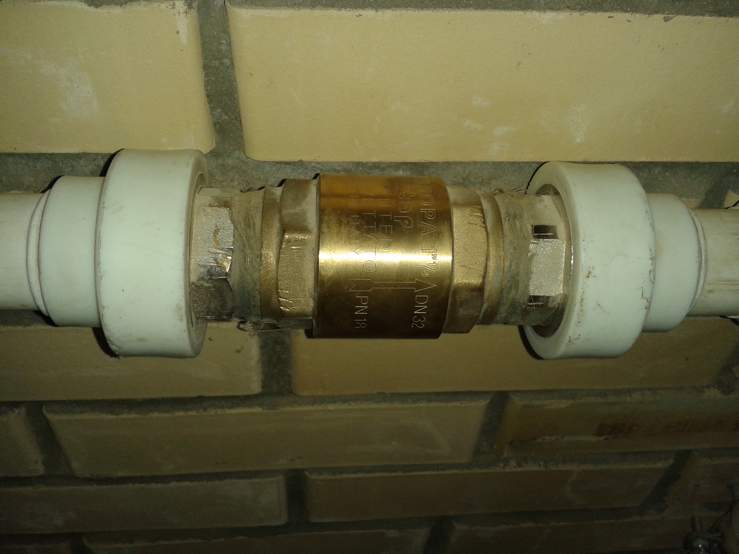

Вот схема, которая была. Убрали насос с обратки и обратный клапан, который стоял навстречу потоку после трехходового. Теперь не пойму почему при выключенной приточке, обратка через калорифер остывает на 20С. На подаче 60, обратка 40. Включая приток он сразу вываливается в аварию по обратной воде. Такого колхоза я конечно еще не видел, но мы переделали уже 90 процентов из того, что нам смонтировали.

В общем, разобрался с притоком. Был наглухо забит грязевик + контур не правильно смонтирован. Теперь циркуляция на теплообменнике очень быстрая и мнговенно отдает тепло. При -15 на улице и 25 Hz на частотнике спокойно вытягивает +24 градуса.

Согласен с Вами. Только непонятен остался один вопрос. Почему-то контроллер перестал регулировать температуру после того, как я в настройках 3-х ходового клапана поставил реверс, так как я его перевернул на обратку. Теперь все время пишет 0% и не регулируется температура.
