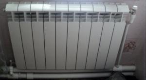

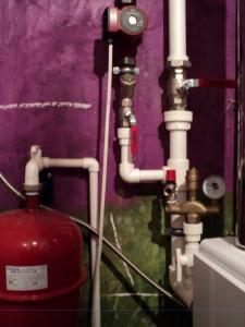

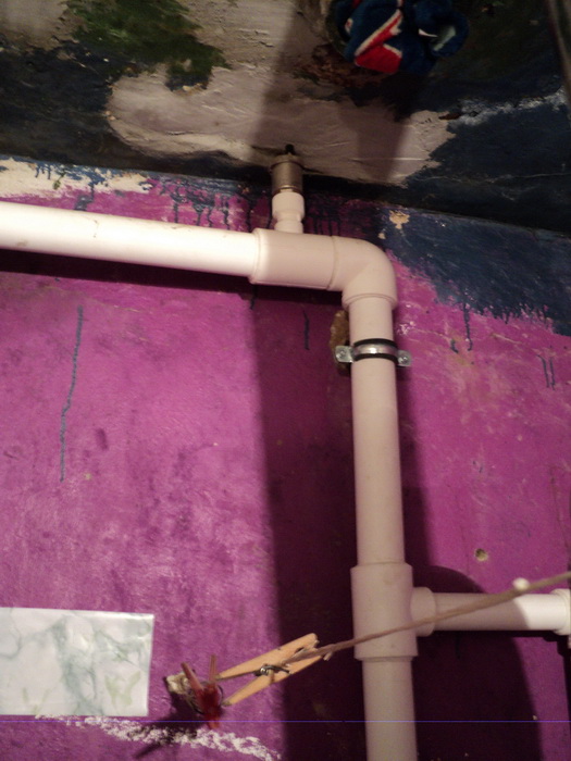

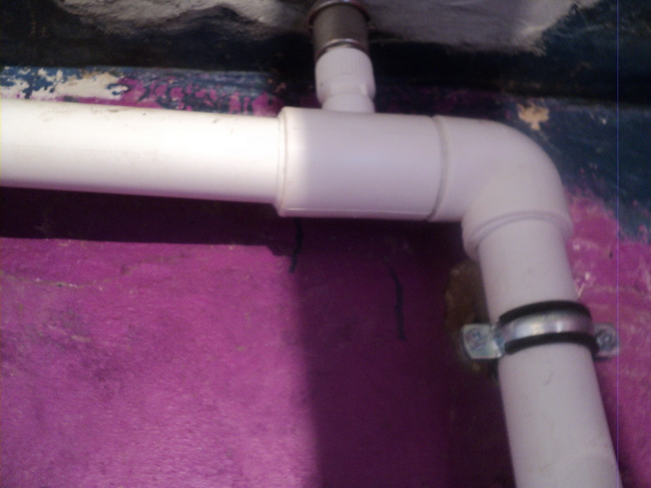

ОЧЕНЬ НУЖНА ПОМОЩЬ,
СИТУАЦИЯ В СЛ
ПРОВЕЛИ НОВОЕ ОТОПЛЕНИЕ ТРУБЫ ПЛАСТИК АРМИРОВАННЫЙ СТЕКЛОВОЛОКНОМ,ПЛОЩАДЬ ДОМА ОТАПЛИВАЕМАЯ 39,2 М2, КОТЕЛ ЖИТОМИР 10 КВТ, РАДИАТОРЫ АЛЮМИНИЙ GLOBAL ISEO 10 СЕКЦИОННЫЕ 7 ШТ,НА НИХ УСТАНОВЛЕНЫ ТЕРМОКЛАПАНА VALTEC ПОД ТЕРМОГОЛОВКИ,
НАСОС GRUNDFOS UPS 25-40, РАЗВОДКА ДВУХТРУБНАЯ НИЖНЯЯ, РАСШИРИТЕЛЬНЫЙ БАЧОК ЗАКРЫТЫЙ НА 18 ЛИТРОВ, СИСТЕМА ЗАКРЫТАЯ.
ИТАК ДЕЛО В ТОМ ЧТО НАХОДИТЬСЯ В ДОМЕ НЕВОЗМОЖНО, А СПАТЬ И ПОДАВНО, ШУМ ОТ РАДИАТОРОВ, ГУЛ, КАК БУДТО РАБОТАЕТ ОХЛАЖДАЮЩИЙ ВЕНТИЛЯТОР В КОМПЕ,
МОИ ПРЕДПОЛОЖЕНИЯ СИЛЬНЫЙ НАПОР ТЕПЛОНОСИТЕЛЯ,(НАСОС СИЛЬНЕЕ ЧЕМ НАДО,ИЗ ЗА ЭТОГО ШУМЯТ ТЕРМОКЛАПАНА, А РАДИАТОРЫ ПРОСТО УСИЛИВАЮТ ШУМ ОТ НИХ, ВОЗДУХА В СИСТЕМЕ НЕТ, ПРОВЕРЕНО НЕОДНОКРАТНО.
ВЕСЬ ПРИКОЛ В ТОМ ЧТО ПРИОТКРЫВАЮ БАЙПАС НАПОЛОВИНУ И ШУМ ПОЛНОСТЬЮ ИСЧЕЗАЕТ, но одно но, призакрытом байпасе котёл шумит когда стоит немного, когда приоткрываю байпас шумит сильнее, это не опасно котлу и насосу?
ЧТО ЭТО МОЖЕТ БЫТЬ И КАК ЭТО ИСПРАВИТЬ НЕ ОТКРЫВАЯ БАЙПАС?
или можно его держать приоткрытым?
ШУМ НЕ ДАЁТ СПАТЬ, ЧТО МОЖНО С ЭТИМ СДЕЛАТЬ?
ФОТО НЕКОТОРЫЕ ВНИЗУ

фильтр у вас красиво стоит, инновации видимо уменьшите расход насоса, расход вам нужен максимум 340 л/ч хотя мне кажется вам и 5 кВт вполне будет норм, это тогде еще 170 л/ч
за 3 деревяшки я посчитаю что вам надо какой расход какой насос, проведу анализ системы с ваших слов

он у вас трех скоростной, скорость прибовали менять (уменьшать) ? фильтр стоит неправильно, вся гряз остается в трубе, надо развернуть либо горизонтально насос вместе с фильтром.байпас здоровый, что -то похоже на естественную циркуляцию) (но с клапанами на радиаторах, чутка бредово)
насосик
а тому монтажнику позвонить?
Сообщение отредактировал alexius_sev - 14.1.2013, 14:20

естественно, если естественная циркуляция, то о клапанах на радиаторах забудьте! байпас вам не нужен, фильтр стоит не правильно, сколько радиаторов в вашей системе отопления?
Вы с монтажником не ссорились, не кидали его? Вдруг он заложил каку?
Попробуйте времянку поставить (насос + расходомер (крыльчатый) с ним выйти на расчетный расход и посмотреть как система себя вести будет, насос желательно другой, где-то 0,5 м3/ч 1-1,5 мВст,

фильтр стоит правильно по течению теплоносителя, просто его так размещать нельзя, либо горизонтально, либо сверху - вниз

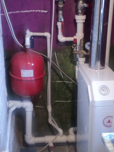

а бак какой там стоит? паспорт на бак есть?

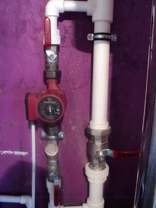

Байпас не трогайте, иначе у вас насос начнет воду чере себя гонять по кругу.
За насосом какой-нить кран есть ? Если есть то им и поджимайте расход до прекращения шума, а лучше вместо крана поставить балансир.
От фильтра толку мало в таком положении.

полностью насос сфоткайте и верх трубы до основной трубы

бак 18 л CIMM

Почему? Пусть и гоняет через себя излишний расход, при этом и давление снизится.
Легко сказать поменяйте насос. Пока надо методом "тыка" установить, в чем причина.
И если причина в насосе, то как раз поколдовав с байпасом, можно определить - насос виноват или нет.
На байпас регулировочник бы, а не простой шаровый...

может перекипеть котел, оно нам надо? Байпас задумывался как естественная циркуляция, менять насос и расположение установки фильтра

Напишите какое давление в системе отопления - перед насосом и какая высота всей системы?

на манометре 1 бар высота подающей 170 см но она через метр уходит вниз, разводка нижняя.

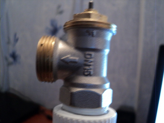

у вас насос гораздо больше чем требуется, чего ж вы ждали от системы отопления... дешевле было отдать 10 за проект
с вашей нагрузкой вам 25-20 и то велик особенно с учетом того что в попытке создания гравитационной системы у вас там и потерь небось почти нет

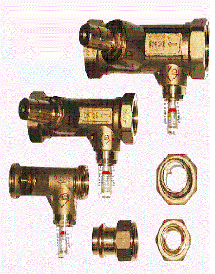

толка походу от альфа 2 тоже будет ноль, так подойдёт после насоса сразу вот такое балансировочный
вентиль Watts
