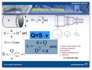

Можно посмотреть тут: http://umnoeotoplenie.ru/kak_podobrat_diam..._chastnogo_doma
Смотрите вторую часть статьи "Подбор диаметра труб по заданной скорости теплносителя".
В приведенных таблицах в зависимости от мощности участка, ветки или всей системы отопления по заданной скорости можно подобрать полипропиленовые трубы.
Весть подбор основан на формуле G = 0,86 * Q / ΔT
А про расчет скорости движения теплоносителя можно посмотреть здесь:

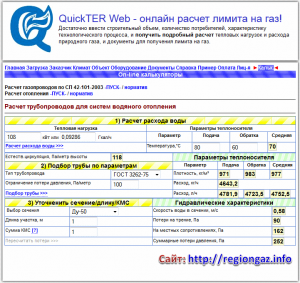

-= Игорь =-
сообщение 4.2.2013, 19:44
Сообщений: 43
Регистрация: 16.1.2012
Пользователь №: 136294

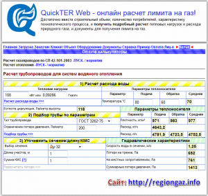

Удобный и простой способ - бесплатный калькулятор трубопроводов отопления на сайте http://regiongaz.info/
Как видите, рекомендуется Ду-50, в этом случае потери на трение составят всего 90 Па/м и 162 Па на 1 КМС
Но можно поэкспериментировать и попробовать, Ду-32,
потери на трение составят 652 Па/м и 761 Па на 1 КМС,
то есть, возрастут более чем в 7 раз,
приблизительно на каждые 10 метров такой трубы потери напора составят 1 метр водяного столба, это очень много.
