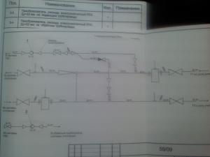

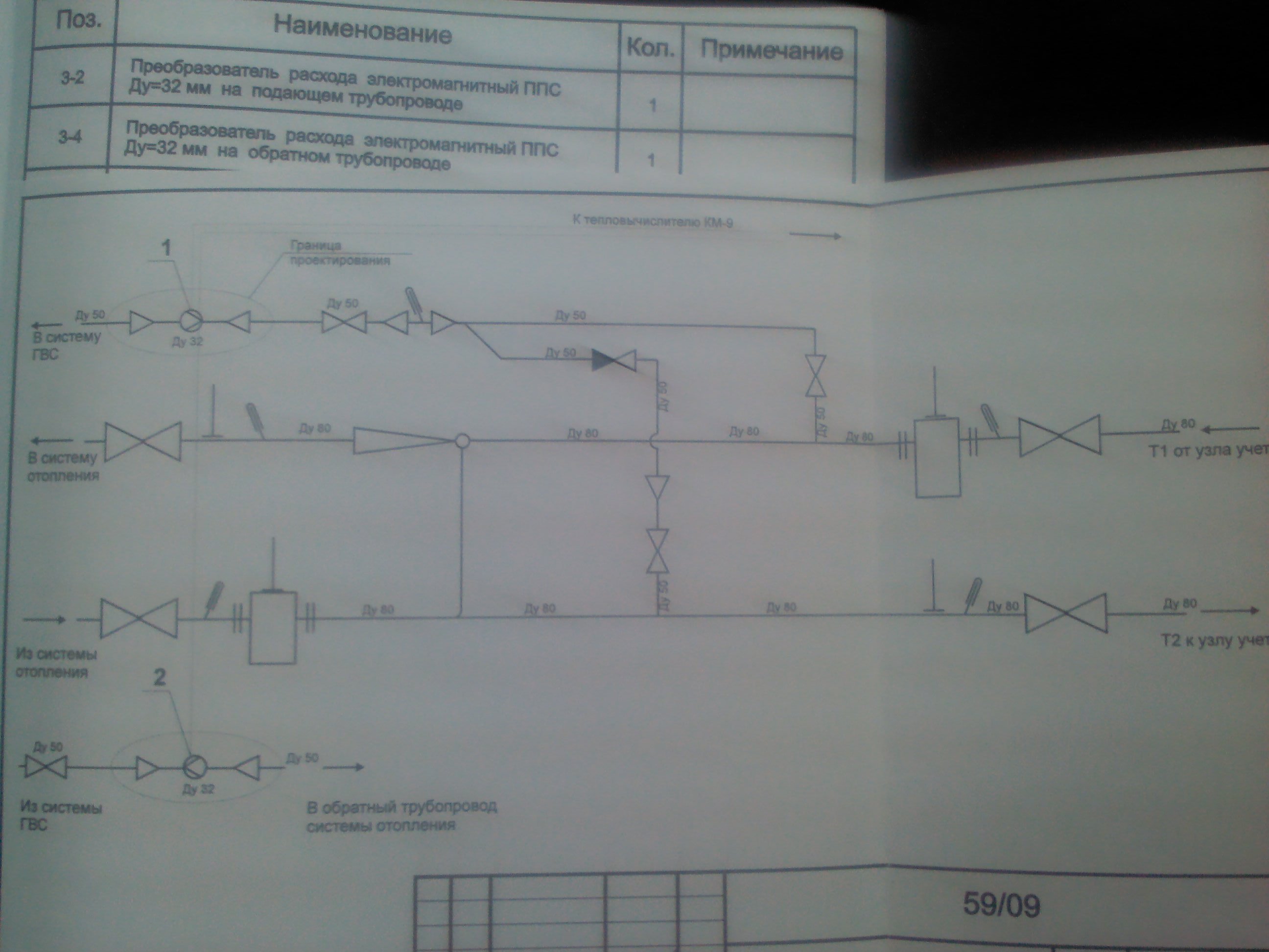

Dede
сообщение 24.1.2013, 9:19
Сообщений: 1186
Регистрация: 11.4.2011
Пользователь №: 103012
автор, вы бы схемку набросали, как у вас приборы расположены в узле учета, можно было бы понять где на отопление, где на гвс что и как считается...

и да, когда стоит счетчик, постановления как бы побоку, он считает факт. Единственное что допускается вносить в прибор, это температура холодного источника, поскольку на объекте температуру его замерять невозможно
Так из отчёта видно же, два расходомера и два датчика температуры. Такая схема используется на больших расходах.

jura.min76
сообщение 24.1.2013, 10:46
Сообщений: 34
Регистрация: 28.3.2012
Из: кемерово
Пользователь №: 145250
скидываю схему присоединения одного из теплосчетчиков и форму отчета с этого теплосетчика, на этом узле ГВС с циркуляцией на ГВС стоят два расходомера, но для чего не пойму. и еще раз... надо ли при таком алгоритме вычислений, отдельно считать гикокалории на ГВС или только объем.
