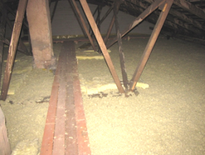

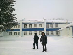

Произвел съемку чердака школы - интерната и столкнулся с парадоксом, при деревянном перекрытии (150-200мм) с утеплением 2 мя древесно-волокнистыми плитами по 100мм и 3 слоями Isover по 50 мм, наблюдаю картину сплошных тепловых потерь, при наружной температуре -16 гр.Ц.
Что не так произведено при утеплении? Ощущалась температура на чердаке градусов +10, и чувствую нутром что не должно быть с таким утеплением.Расчетное утепление при таком пироге выше нормированного, для -40 пятидневки.

Похоже, щели есть (листы не перекрытые) и скорее всего воды насосали плиты...

Место съемки освещено плохо, но похоже что не заделана щель между скатом крыши и несущей стеной. Опять же съемка проведена при переменной цветовой развертке, где-то плюс 15 это "жарко", где-то "тепло. Возможно это не просто чердак, а чердак пристройки. Я по крайней мере так трактую теплую зону у одного торца крыши. Опять же ходить по утеплителю нехорошо, его порвать можно или замять.

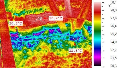

Эмоции переполняют, но постараюсь сдержаться.
1. температуру лучше измерять, а не ощущать и чувствовать нутром. Так точнее будет smile.gif
2. перед началом съёмки рекомендуется ознакомиться с документацией на конструкцию. Предусмотрен ли в проекте воздушный барьер? Если да, то есть ли он на самом деле. Поднимите утеплитель. Убедитесь в герметизации швов и примыканий.
3. Температура воздуха у нормального вентилируемого чердака должна отличаться на 2-4 градуса от наружного воздуха
4. Убедитесь, что чердак проветривается
5. Проявите уважение к тем, кто будет смотреть Ваш отчёт. Для кого 3D графики? Купите фотокамеру со вспышкой и зумом. Встроенную отключите.
6. Хотя и так понятно, что при таком утеплении ватой и ДВП 200 мм (!) такой картины в принципе не должно быть и проблема в воздушном барьере, создайте избыточное давление в здании для локализации мест эксфильтрации. Это обострит восприятие проблемы для Вас и Заказчика. Также это помогает при обследовании летом при малых перепадах температуры.
7. Посетите для развития сайт www.teplonadzor.ru
8. Пройдите обучение по тепловидению.
Ниже приведена съёмка чердака под избыточным давлением летом
Сообщение отредактировал n50 - 1.2.2013, 0:31
При осмотре плиты были сухие, поднимал с краю
на чердаке нет освещения, как правило. Свет только через слуховые окна.)..если вы про локальную "холодную аномалию"..то я не про это, а про то что в основном температура на поверхности в в среднем 10 гр. при -16 за бортом.
Где увидели переменную цветовую развертку и что при ней не так?
Чердак непосредствено школы, по моему это не важно в данном случае, даже если пристройка, в ней тоже дети учатся.
Ходить более того не нужно, для этого ходовые мостики есть и использовались для этого непосредственно.
1.Верно, просто забравшись на чердак термогигрометр я не взял, так как не ожидал что на чердаке будет так тепло, поэтому и пользовался ощущениями)
2. По проекту там ПТЭ-75 и изоспан, но дирекция школы взяла что дешевле и даже обошлась без изоспана, а ПТЭ-75 заменила на маты. Вы про воздушную прослойку имеете ввиду?.
3. Должна (найти бы где это прописано).
4. Как убедится что проветривается? на верху меня не сдувало,как и на 50 других чердаках обследованных ранее.
Т.е. если бы залез на чердак а там было почти как на улице, то можно было и тепловизор не брать?). ага, холодно, нее.. все норм, а на самом деле все тепло бы выдувалось и не заметили бы..причем тут проветривание, когда утеплитель нагрет до 22 местами..разъясните..
5. 3d графики для заполнения листа А4 согласен, лишь картинка.
6.Из всего понял, что якобы щели в перекрытии и наружу выходит теплый воздух.
7. Посетил, познавательная реклама аэрогрил....аэродверей простите)))
8. Если понадобиться углубление в отрасль то обязательно.
Просто с таким теплым чердаком и при таком утеплении столкнулся впервые вот и встал в ступор с рекомендациями заказчику.

Вообщем,как я понял, утечка тепла из здания на чердак (эксфильтрация), несмотря на внедренный утеплитель, возможно осуществляется через щели между балками перекрытия, учитывая то, что здание 60 годов прошлого века, иссохлись эти балки и образовались щели и для подтверждения этого необходим детальный осмотр технического состояния перекрытия, после проведения полного демонтажа утеплителя на выбранном участке чердака.
Всем спасибо!

1. Если по каким-либо причинам оказались на объекте без термометра, то измерьте температуру например, стропил, тепловизором. Уже будет приблизительная информация.
2. Имею ввиду воздущный барьер. Очень символично, что руководство школы не в курсе про 3 способа передачи тепловой энергии.
3 и 8. На холодном чердаке должно быть организовано проветривание для вывода влажного воздуха из конструкции. Поинтересуйтесь о технических решениях у специалистов по строительным конструкциям. 50 обследованных чердаков и без углубления в отрасль? Тепловидение - это такое хобби? smile.gif
6. Щели не якобы, а в "натуре". Это очевидно.
7. Жаль, что только рекламу увидели на этом сайте. Там много полезного на тему тепловидения и воздухопроницаемости.
На снимках это есть, вообще-то. Температура балок и ската крыши 10-15°С. Сразу возникает вопрос - если, например, на 10-й стр. температура внутренней поверхности ската крыши, выполненной судя по всему из шифера, около +10°С, а на улице -16, то может просто снега на крышу много навалило, вот и получился второй барьер изоляции? Хотя при такой крыше он весь потаять должен. Поэтому для каких-то выводов мало информации. Я бы поехал еще раз на объект и попытался разобраться на месте, чем проводить "энергоаудит по фотографиям". Сделать наружную съемку, еще раз посмотреть качество и влажность теплоизоляции (не с краю, а в разных местах), сделать внутрянку потолка. И при съемке убрать автоматический диапазон температур, зафиксировав его вручную.
Насчет причин ситуации только в наличии щелей я сомневаюсь. Какая-я бы там инфильтрация не была, прогреть холодный чердак с дельтой t=25 между чердаком и наружным воздухом через шиферный или рубероидный скат крыши физически нереально. Может там чердак теплый (вентиляция выведена на чердак?). Тогда при плохой вентиляции вполне реально, что весь чердак конденсатом залило. Но опять же - плиты с краю были сухие. В общем, непонятно.
Кстати, по отчету из первого поста. Там неправильно выставлена отраженная температура (точнее не выставлена, а не тронутая судя по всему с момента покупки тепловизора). Сразу бросается в глаза.
