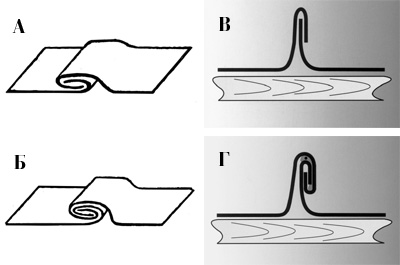

Выражаю автору огромную благодарность, программа весьма интересная. Сам хотел давненько этим заняться.
Скажите, пожалуйста, по каким формулам рассчитываются площади «сложных» фасонных изделий. Учитывается ли тут площадь на замковые (фальцевые) соединения?
Если у Вас есть литература, поделитесь, пожалуйста.

сам столкнулся с проблемой отсутствия формул, искал в интернете, многие формулы наглым образом позаимствовал в программах других авторов скаченные из этой темы кое что сам натыкал. нет фланец не учитывается у нас все делается на шине.
я имел ввиду это http://www.know-house.ru/img/78_10big.jpg
Касательно Вашей программы, желательно кое какую подсказку (какая переменная за что отвечает), рисунок
А касательно формул, сейчас проверяю по http://artel-kazan.ru/sobstvennoe_proizvod..._vozdukhovodov/

На замок накидывал в процентном соотношении
буду благодарен если Вы укажете на ошибки программки
