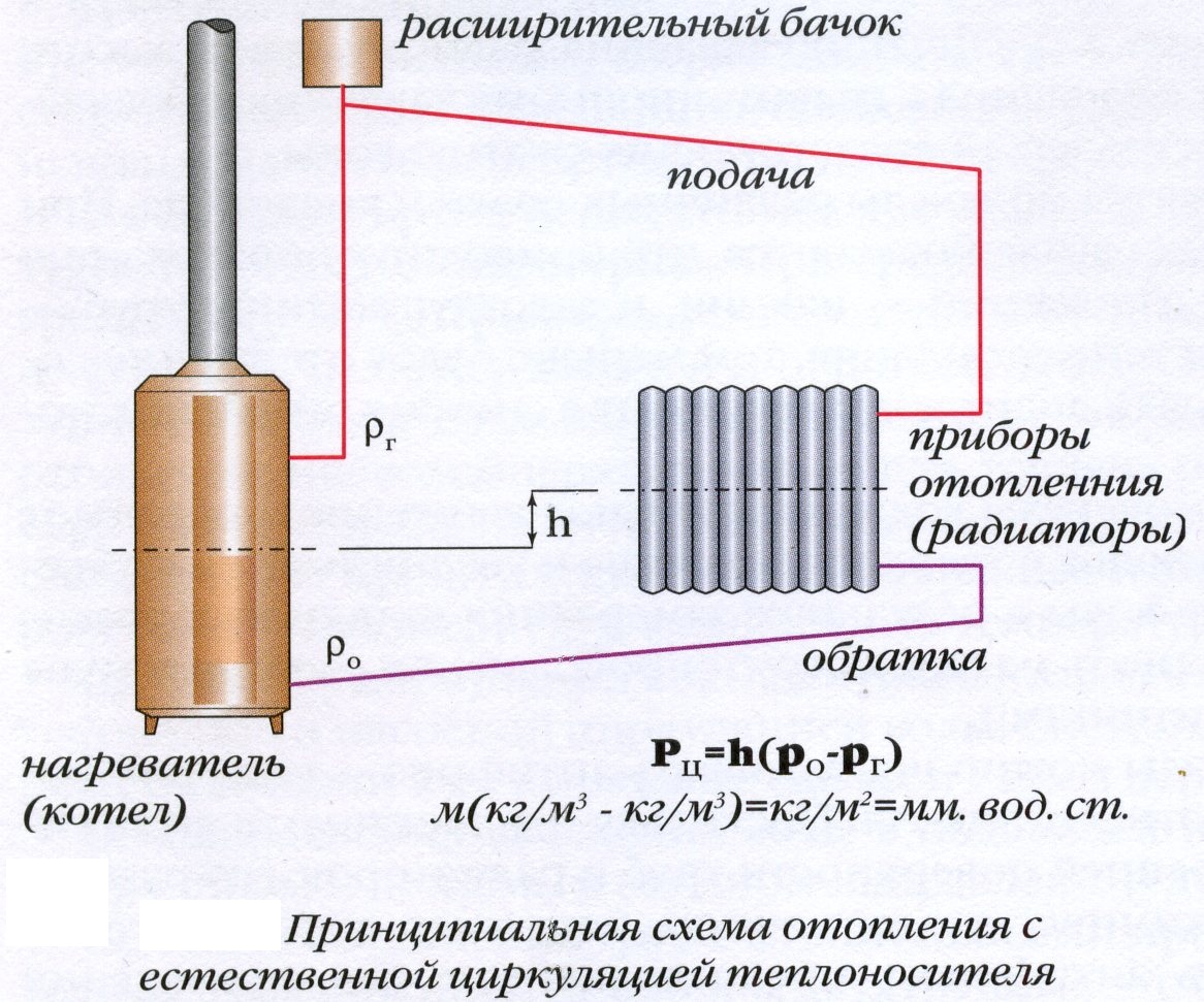

В одноэтажном доме имеется система отопления с естественной циркуляцией.
Стоит задача повысить эффективность данной системы, а следовательно снизить топливопотребелние.
Первое - Решили поменять котел на новый, т.к. этот такой древний, наверное не у кого нет такого котла
Второе - поставить циркуляционный насос, дабы увеличить скорость теплоносителя и повысить теплоотдачу батарей. Но наличие циркуляционого насоса - это тоже энергопотребелние, а за него надо платить mellow.gif
Вот и возникает вопрос, а стоит ли его вобще ставть? Будет ли от этого реальная экономия??
Кто сталкивался с такой делеммой?
Нужны мнения по этому поводу..

Ц.насос это где то 125-150 Вт. В мес -- 150Вт х24 ч. х30 дн. = 108 КВт по 3 руб. эт 324 руб\мес

Насос может повлиять только на равномерность распределения теплоносителя, теоретически это приведёт лишь к повышению теплопотребления. А практически - насос к энергосбережению никаким боком не относится.

Чтобы снизить потребление топлива на отопление надо снизить потери тепловой энергии дома. Установка насоса и другие мероприятия не приведут ни к чему, кроме повышения комфорта в помещениях. А более равномерное распределение тепла (при прочих равных условиях) приведет только к увеличению тепловых потерь через ограждающие конструкции дома. Если раньше проблем с комфортом (нормальной температурой в комнатах) в доме не было, то не нужен насос. А вот если были проблемы с недогревом в каких-то помещениях, то для лучшей циркуляции насос рекомендую поставить.

Не "теплообмен", а теплоотдача, как одна из 4-х состовляющих теплообмена (в радиаторе).
"Рулит" (определяющая величина), как наименьшая из составляющих, теплоотдача от НАРУЖНОЙ поверхности радиатора к воздуху (естесвенная конвеция). Увеличивая скорость теплоносителя в разы, теплоотдача повысится на проценты. Так что, не правы, частично.
Что касается конкретного вопроса, меняйте котел и ставте насос (2-й, "на полочку", в прозапас).
Экономия: - КПД и автоматика современных котлов, в легкую "отобъют" расходы на эл.привод насоса.
Взгляните в сторону кондесационных котлов.
Главное. "Ни какого фанатизма" - привлекать только квалифицированных стециалистов.

Такие насосы у нас отлично себя зарекомендовали при цикличной работе систем отопления (угольные котлы).
Человек утром растопил котел, ушел на работу. Котел топится самостоятельно, как правило, два - три часа, потом гаснет или переходит в "тлеющий" режим. Естественно помещение охлаждается. С работы человек приходит, раскочегаривает котел на максимум, чтобы наверстать температуру в помещении. Но естественная циркуляция проходит медленно, соответственно в котле вода уже кипит, а радиатор при этом нагревается не особенно быстро. Соответственно на максимальном режиме котла много тепла вылетает в трубу (дымовую). Циркуляционный насос ускоряет движение воды, снижает среднюю температуру воды в котле, тем самым повышая теплосъем с пламени - это раз, за счет более быстрого прогрева радиаторов и помещений уменьшает время работы котла на максимальном режиме, после чего его можно опять перевести на тлеющий режим - это два. Тот же самый цикл повторяется ночью-утром, когда люди спят.
При стабильном режиме работы котла насос определенную экономию топлива тоже дает, но небольшую.
Также при принятии решения об установке такого насоса важно помнить об одном хитром свойстве систем с естественной циркуляцией. Такие системы за счет низких скоростей могут сами по себе "зализывать собственные раны" в виде всяких свищей и т.п. за счет их забивания накипью и продуктами коррозии. Если такие "зажившие болячки" в системе есть, то насос может запросто их размыть в самый неподходящий момент.

Насос лучше не ставить, потому что системы с естественной циркуляцией могут саморегулироваться, т.к. у перегретых приборов обратка нагревается а циркуляция через эти приборы в результате снижается, в это-же время поток теплоносителя направляется к удалённым и недогретым приборам. Насос это нарушит. Первые приборы будут перегреты, а удаленные недогреты. Поэтому в насосных системах ставят балансировочные краны, всякие шайбы или клапана, а в системах с естественной циркуляцией достаточно грамотно подобрать радиатор.
Существенно улучшить поток теплоносителя можно и без насоса 2-мя способами:
1. Изолировать главный стояк
2. Заглубить котел в приямок
Фаренгейт Даниэл...

Относится и еще как!
Аппараты водогрейные (АОГВ), котлам они не соответствуют ни по одному параметру, используют энергию топлива для создания циркуляции, т.н. гравитационные системы. Для организации циркуляции теплоносителя требуется существенно перегреть теплоноситель, относительно требуемой помещением температуры.
Насос же позволяет этого избежать, и, соответственно снизить потребление газа.
Другими словами вы создаетее циркуляцию либо за счет энергии топлива, либо за счет электроэнегрии (насоса).
Обратите внимание, что насос ставить на тот же АОГВ нельзя. Рабочее давление аппарата 0,7 атм. Опрессовка - 1 атм.!
Отходящие газы у старых аппаратов: АОГВ, КСТГ и др могут превышать 300 С.
У современных атмосферников или котлов с наддувной горелкой, как правило не превыышают 160 С. Так, что про разницу в КПД, я думаю говорить много не надо.
Если есть необходимость сохранения гравитационной системы, например есть опасность отключения электроэнергии, можно установить насос в специальном бай-пассе, который позволит перейти к естественной циркуляции при остановке насоса.

1. Уходящие могут превышать 300, а могут быть и в норме, котел АОГВ имеет КПД 89% http://www.marvel-group.ru/aogv-116-3-ekonom
В то же время измеренное КПД котла ПРОТЕРМ ТИГР24 составило 90% это при номинале, а на 40% нагрузки КПД=84% из-за того что подача воздуха не регулируется конструктивно. Вот такая экономия.
2.Циркуляция в гравитационных системах будет происходить даже если теплоноситель нагрет и не очень сильно. Спокойно можно соблюдать график 95/70. При недостаточной можно повысить , утеплив стояк от котла.
3. насос считаю не нужен, но если захотелось можно поставить и после котла. Тогда котел не будет под давлением.

А за счет чего? Топливо расходуется на нагрев воды, потери через рубашку(если котел в квартире, то эти потери не в счет) и с отходящими газами. Интересно какую из этих составляющих насос "сбережет".
Да циркуляция улучшится-теплоотдача приборов тоже и пропорционально увеличится расход топлива и температура в доме, или при неизменном расходе топлива снизятся температуры на котле.
Чудес не бывает. КПД котла можно повысить или полнотой сгорания топлива или снижением температуры отходящих газов. Ни ту ни другую проблему насос не решает.

Работа по перемещению воды производится за счет энергии , просто так без затрат этого не бывает .
Попробуйте продавить в шланге воду - это не просто . В домашнем отоплении это происходит за счёт перегрева воды и часть газа тратится на это , в зависимости от того как были сделаны уклоны в трубах будет и расход газа .
Чем более пологая схема тем больше энергии на циркуляцию .
Вы правы. Да, за счет "термического насоса"... т.е. за счет части тепловой энергии полученной от сгорания топлива.
Но почему от "перегрева"? mad.gif Если Вы под этим понимаете "дополнительную" часть энергии топлива израсходованную на перемещене жидкости, то да. Но температуру, сверх необходимой для отопления, поднимать нет необходимости.
Теперь посмотрим "о чем спор". О затратах энергии можно судить по потребляемой мощности циркуляционных насосов в системах с принудительной циркуляцией. Это "штуки" Вт на кВт мощности систем отопления.
Дальше. При этом энергия в конечном итоге (через "трение"/вязкость) рассеивается внутри помещения в виде тепловой энергии.
Личное мнение. Системы с ест. циркуляцией термодинамически/технически "краше"/совершенней, более эстетичны/лаконичней. rolleyes.gif
