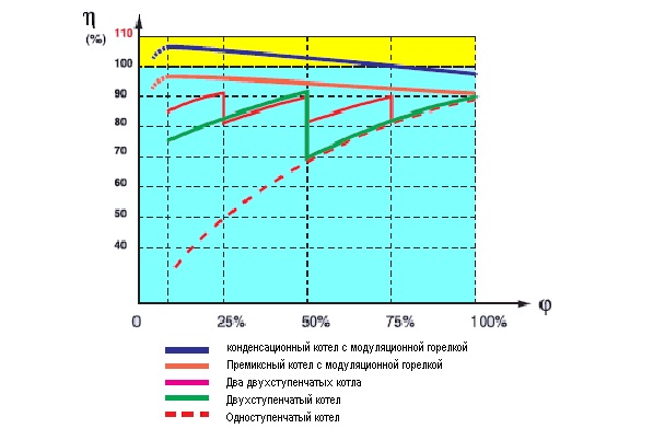

сообщение 3.4.2013, 11:45
Сообщение #71
Сообщений: 95
Регистрация: 25.9.2009
Пользователь №: 38906
Цитата(A.R. @ 20.2.2013, 10:39) *
Вот за счёт этого и:
И это не маркетинговый ход.
Другое дело, что ставить конденсационный котёл в существующую систему без проведения мероприятий по снижению обратки от неё бессмысленно.
Это распространенное заблуждение вызванное непониманием работы оборудования.
Конденсационный котел работает в режиме погодозависимого регулирования температуры подачи температурой котловой воды. За счет этого достигается существенное увеличение КПД котла.
Поэтому даже при использовании с системой расчитанной под высокую температуру теплоносителя, минимум 60% времени в году котел будет работать в кондкнсационном режиме. См. график.
В Европе, для оценки эффективности работы оборудования введен термин "среднегодовой КПД".
Есть четкая методика его расчета DIN 4702-8. При его применении становится наглядно видно, что котлы конденсационные на 35-50% потребляют меньше газа, чем атмосферники и др. котлы с одноступенчатой горелкой.
Прикрепленный файл  _______95_70_________.doc ( 102 килобайт ) Кол-во скачиваний: 108
A.R.
сообщение 3.4.2013, 13:06
Сообщение #72
Сообщений: 954
Регистрация: 21.3.2011
Из: Рига
Пользователь №: 99300
Погодозависимое регулирование температуры подачи температурой котловой воды не может рассматриваться как исключительная особенность конденсационного котла и сравнение с котлами с одноступенчатой горелкой не является технически обоснованным.
А работа в конденсационном режиме всего 60% времени года при стоимости котла в 3-5 (примерно) раз больше чем у обычного... Без комментариев.
Фаренгейт Даниэл...
сообщение 3.4.2013, 13:51
Сообщение #73
Сообщений: 95
Комментарий:
Опять человек не в теме. Открываю первый попавшийся прайс на котлы.
Настенный неконденсационный котел 24 кВт стоит 24 000-28 000 руб.
Настенный конденсационный 24 кВт стоит 52 000 - 59 000 руб. То есть не 3-5, а 2 раза.
Если сравнить напольный котел в 24 кВт с комплектом обвязки, включая бойлер с конденсационником, а так же сопоставить стоимсть монтажа и материалов (с дымоходом), то, однозначно конденсационник для заказчика будет в итоге дешевле.
Но понятное дело, кому-то надо втереть человеку обратное и снять денег с лоха побольше...
Сообщение отредактировал Фаренгейт Даниэль - 3.4.2013, 13:56
