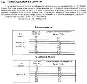

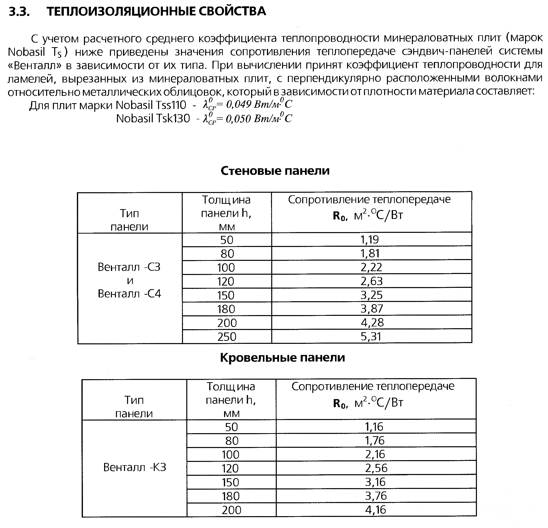

Сопротивление теплопередаче стеновых панелей указывают многие производители в своих каталогах, например Венталл
Так, немного не в тему получается написал, ну пускай будет
