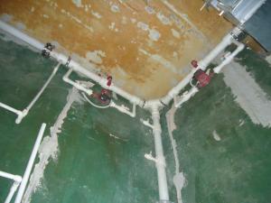

Добрый день, коллеги!
Монтажники собрали без проекта СО: однотрубная, с верхним розливом, тупиковая. подключение
к сетям зависимое. Котельная выдает воду t1=55 С, t2=40 (на улице было -2), давление в T1=1,25,
в обратке нет манометра. Максимум что может выдавать котельная это T1=80 при давлении 1,8.
Это здание последнее в тепловой сети. Само здание в 2 этажа. Вводы в здание Ду50, дальше
моментальный переход на армированный полиэтилен Ду 110. дальше деление на две ветки
(диаметр лежаков после насоса 110, 90, 65) , на каждой подающей ветке
установлен насос Grundfos UPS 32-80 (см. фото) Насосы работает на первой скорости.
Левая ветка отличается от правой ветки количеством стояков - на 3 тояка больше.
автоматические воздухосборники есть на каждой ветке в верхних точка.
спуск воздуха осуществляют в лучшем случае 2 раза в день, иногда и 3 раза.
Мои соображения:
1) демонтировать с байпасной линии и установить на основные магистрали, используя переходники
2) включить насосы на 3 скорость
3) на обратке каждой ветки установить балансировочный клапан
