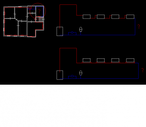

Здравствуйте.Купил дом,стоит котел Ростов-11(АОГВ 11,6),радиаторы чугунные,труба стальная диаметром 40.Схема подключения однотрубная с нижней разводкой.Сейчас стоит 7 радиаторов по 5 ребер.Шесть радиаторов греют отлично седьмой еле-еле.Буду перестраивать часть дома с введением еще нескольких радиаторов,тогда они совсем холодные будут???Как быть?Можно ли перевести на двутхрубную систему,как и стоит ли?Можно ли поменять всю систему на полипропиленовые трубы и алюминиевыю радиаторы,как и стоит ли?Нужен ли(и какой)насос применим в данном случае?

Не факт, что будут холодные... Скорее всего, проблема в последнем радиаторе (приварен с соплями либо еще какая проблема). Менять материалы - настоятельно не советую, полипропилен и естественная циркуляция - враги навек...
Для понимания сути проблемы хорошо бы схемку, пусть даже от руки...

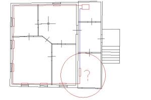

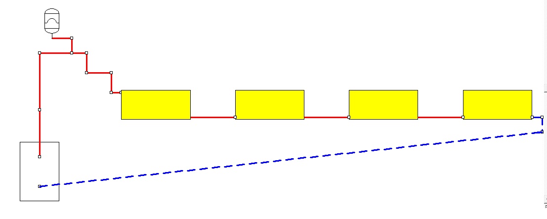

так по порядку:
1.промерил все уровнем--и... беда---последний радиатор аж на 4см выше предпоследнего...мда,пьяные спецы наверно монтировали,все-равно переделается или это не такая страшная беда?
2.почему такой негатив к полипропилену??????? Все на право и на лево его хвалят.Или из-за большой температуры носителя и малой скорости его потянет????
ТАК.СХЕМА
--Это ТО что мы имеем на данный момент:
---Это ТО что хочется:

При существующей схеме каждый последующий радиатор будет холоднее предидущего. Рекомендую поставить двухтрубную систему. Из предложенных Вами лучше нижняя схема. Но при увеличении количества радиаторов лучше поставить насос. При двухтрубной насос не нужен. Важный фактор при естественной циркуляции: чем выше цетр радиаторов над центром котла, тем лучше циркуляция.

Тут проблема, ИМХО, в расходе... При двухтрубке расход через дальние приборы будет сильно меньше, чем через ближние. И "поджать" вентилями - при естественной циркуляции "посадим" гидросопротивление до уровня однотрубки. Посему я за двухтрубку с естественной циркуляцией без насоса только при встречной схеме движения теплоносителя (Тихельман и т.д.). Тем более что такая схема дома и все нормально работает...

При ЕЦ (без насоса) - только 2-х трубка с верхним розлИвом.
" температура каждого последующего прибора ниже" "Песочница", против единогласно.
Ссылку не даю, будите "пробивать" обратите внимание на "Тепло(термо)граммы", выложенные Коллегой из Минска; для насосной однотрубки.
Нижняя схема.
А какое топливо котла? Если котел газовый, надо брать котел, который с насосом. Естественно, прикинуть (посчитать) гидравлику сети.
