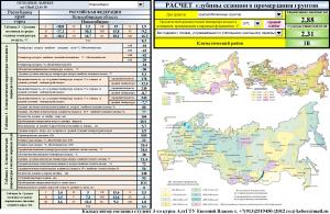

Кстати СНиП 23-01-99* (2003) заведен в удобную форму, которую можно скачать на http://yadi.sk/d/pjsIGjfe3C5te
Посмотреть, как пользоваться
Сейчас работаю над переводом в удобоваримую форму СП 131.13330-2012, выложу там же на диске.
В новом варианте СНиП и СП можно будет сравнить.

Новая версия калькулятора расчета глубины промерзания грунта
на http://yadi.sk/d/hMug-a8RHhkdm
Основа - СП 131.13330.2012, с возможностью посмотреть отличия от СНиП 23.01-2003. Кроме того в калькулятор введены географические координаты городов, и, в автоматическом режиме выдаются интерполированные значения суммарной солнечной радиации для выбранного города.
