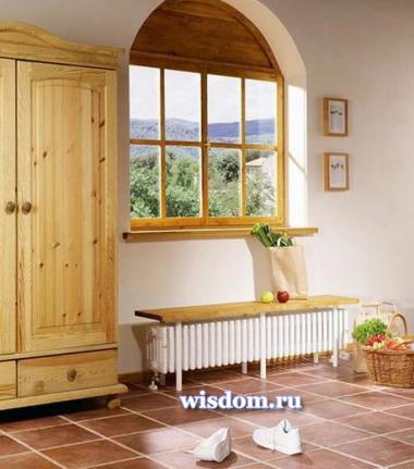

Есть же специальные ОП для душевых в виде скамейки -
Радиаторы - скамейки, радиаторы- завалинки КЗТО (Кимрский завод теплового оборудования). … Гигиеничность таких отопительных приборов позволяет устанавливать их в детских...
Дизайн-радиатор/радиатор-скамейка Zehnder
Радиатор-скамейка Zehnder. Радиаторы-скамейки Zehnder гармонично дополняют модельный ряд трубчатых радиаторов, сочетая в себе источник … ПОЛОТЕНЦЕСУШИТЕЛИ, радиаторы, отопительное оборудование. …
