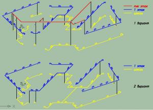

> Выбраю схему системы отопления, двухтрубка в здании со сложной планировкой
Егор
сообщение 27.2.2013, 14:41
Группа: Участники Форума2
Сообщений: 1784
Регистрация: 16.12.2005
Пользователь №: 1721
с двухрубками работаю редко, так что опыта маловато
вобщем есть нежилые помещения в цоколе и на 1 этаже, выше техэтаж и потом этажи жилого дома
планировка нежилых этажей не подарок...
прикинул 2 схемы, у кого есть практический опыт работы с двухтрубками, помогите пожалуйста выбрать вариант
преимущества 1 варианта:
- класска: магистрали + ответвления, понятная гидравлика и балансировка веток, в остальном одни недостатки
преимущества 2 варианта:
- минимум труб
- минимум монтажа
- не выходим в техэтаж, где и так паутина труб жилого дома, легкий доступ ко всему оборудованию
- в 2 раза меньше стояков, на 1 этаже вообще нет стояков (чисто эстетическое преимущество)
- всего 2 спускника, один из которых в ИТП (в 1 варианте их восемь, причем неизвестно назначение помещений в которых будут спускники)
- меньше долбить дыр в перекрытиях
Данфосс.СО говорит: "2 вариант клёвый, прижмём настройку термостатов и всё будет ОК", а я вот что-то сомневаюсь...

Что значит: "ИТП на любой перепад"???
Левая веточка от ИТП с количеством приборов = 2 во втором варианте - проблемки будут с увязкой (смотря конечно какие расходы). Не забывай те что предварительную настройку термостатов не рекомендуется устанавливать значением менее 2, я вообще менее 3 стараюсь не делать.

всмысле ИТП будем проектировать потом, располагаемый на вводе хороший
в Данфос.СО настройки 2,5; 3; 3,5; 4
ещё один недостаток 2 варианта - от ИТП пойдет две трубы Д40. в первом варианте они сразу на тех этаж и их можно гипсокартоном зашить

А причем тут располагаемый напор?
Левая ветка, как будет балансироваться?
А во втором варианте что трубу закрыть гипсокартоном нельзя?

располагаемый - это к тому, что сопротивление термостатов можно повышать, обеспечив условие 70% потерь на приборах + 30% на разводке
левая ветка балансируется только термостатами, вот в этом у меня и сомнения: можно ли только преднастройкой термостататов сбалансировать гидравлику в такой системе? Данфос.СО говорит что можно...

Я бы сказал так, классика не зря стала классикой....
Я не видел ваши планировки и задание на проектирование, но мы как правило на каждого потребителя даем свою ветку ситемы отопления с теплосчетчиком. В принципе потребитель может рассчитываться и по площадям, но все равно будет иметь свою ветку, как в 1 варианте.
Второй вариант.. не позавидую тому кто будет это ремонтировать или обслуживать, ни один день потратит чтоб по месту без чертежей понять что это, откуда и куда) К тому же получается что разрегулировка в одном месте заставит играть всю систему. Во всяком случае мне представляется примерно такая ситуация)
