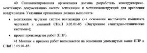

рис 1. требование по аэродинамике.
с точки зрения института расчет производить не обязательно, ибо придут монтажники и все сделают. главно обеспечить возможность. вентилятор помощнее
Давать в проекте задание монтажникам расчитать диафрагмы это не есть правильно. Они должны присутствовать в проекте. и в спецификации тоже.

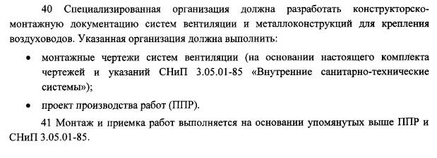

рис 2. собственно требование проекта, после которого можно сразу в лоб спрашивать - а где монтажные чертежи? нет? ну дак вы проект не смотрели. досвидания.

прикрепите пожалуйста пример монтажного чертежа. вашего.
ну поучите чуть чуть smile.gif поднимите проектирование на новый уровень smile.gif
и вместе попробуем найти отличия от раздела ОВ.
А то все монтажные чертежи, монтажные чертежи. как заклинание какое то.
Вот монтажники сделают монтажные чережи, и все будет хорошо. Без них плохо, с ними хорошо.
это ваши слова:
А в приличных организациях усматривают необходимость разделить заготовку, сборку узлов в мастерской и монтаж на объекте.
Конечно, некоторым шаражкам много чего не обязательно. Не "усмотрели" - ну и собирайте всё на коленке.
тогда будьте добры, расскажите, какие узлы вы заготавливаете на производвсте при монтаже вентиляции. мне правда интересно.

даже не смешно почему то.
что же вы сразу напугались то? выложите пример то монтажного проекта? не только мне я вас уверяю интересно.
давайте создадим новую тему, которую назовём монтажные чертежи систем вентиляции, если не хотите в этой теме.
вдруг у вас можно чему то научиться.
выложите вы ваш монтажный проект следом выложу я свой (единственный и неповторимый / только разрешения спрошу у правообладателей).
Потом посмотрим, кто в теме а кто в "своей теме"
иначе, как бы это грусно не было, вы просто относитесь к разряду проектировщиков у которых единственная фраза в подтверждение своей правоты это - "а мы всегда так делаем, уже лет так 50. и никто вопросов не задавал". это целый пласт проектирования smile.gif
Я же не претендую на правду в последней инстанции. я написал своё мнение по монтажным чертежам. вы со мной не согласились, сказали что я далёк от понимания сути монтажного проектирования. дальше я просто хочу узнать, что вы вкладываете в эту самую суть. вот и все. я не боюсь ошибаться. не ошибается тот, кто ничего не делает.
