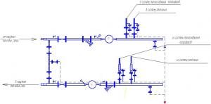

Доброй ночи! Подскажите, пожалуйста. Тепловой узел спроектирован и смонтирован следующим образом (после ввода в здание): шунт между прямой и обраткой, задвижка и затем прибор учета расхода. Возникнут вопросы у инспектора технадзора при проверке объекта? Допускается ли установка шунта перед прибором учета? Схема в файле приложена.

Цитата 9.1.32. В тепловых пунктах не должно быть перемычек между подающими и обратными трубопроводами и обводных трубопроводов элеваторов, регулирующих клапанов, грязевиков и приборов учета расходов теплоносителя и теплоты. Допускается устройство в тепловом пункте перемычек между подающим и обратным трубопроводами при обязательной установке на них двух последовательно расположенных задвижек (вентилей). Между этими задвижками (вентилями) должно быть выполнено дренажное устройство, соединенное с атмосферой. Арматура на перемычках в нормальных условиях эксплуатации должна быть закрыта и опломбирована, вентиль дренажного устройства должен находиться в открытом состоянии. У нас такие перемычки есть,как раз для учета, чтобы летом при необходимости (ремонт теплосетей) переводить ГВС через подачу, если прибор без реверса (не считает в обратном направлении). У нас открытая ГВС. А у вас зачем?

По "Правилам ТЭТЭ" http://base.garant.ru/185671/9.1.32. ... Допускается устройство в тепловом пункте перемычек между подающим и обратным трубопроводами при обязательной установке на них двух последовательно расположенных задвижек (вентилей). Между этими задвижками (вентилями) должно быть выполнено дренажное устройство, соединенное с атмосферой. Арматура на перемычках в нормальных условиях эксплуатации должна быть закрыта и опломбирована, вентиль дренажного устройства должен находиться в открытом состоянии. Касательно "учета тепловой энергии", возможно, не желательно бы.

Цитата(Altelega @ 1.4.2013, 6:00)  У нас такие перемычки есть,как раз для учета, чтобы летом при необходимости (ремонт теплосетей) переводить ГВС через подачу, если прибор без реверса (не считает в обратном направлении). У нас открытая ГВС. А у вас зачем? Так предусмотрено проектом. ГВС закрытая.

Если проект согласован, то какие проблемы? Ваша задача, чтобы запорные вентиля были исправны, и с дренажа не бежала вода... инспектор это проверит. Цитата Арматура на перемычках в нормальных условиях эксплуатации должна быть закрыта и опломбирована, вентиль дренажного устройства должен находиться в открытом состоянии.

Цитата 9.1.32. В тепловых пунктах не должно быть перемычек между подающими и обратными трубопроводами и обводных трубопроводов элеваторов, регулирующих клапанов, грязевиков и приборов учета расходов теплоносителя и теплоты. Допускается устройство в тепловом пункте перемычек между подающим и обратным трубопроводами при обязательной установке на них двух последовательно расположенных задвижек (вентилей). Между этими задвижками (вентилями) должно быть выполнено дренажное устройство, соединенное с атмосферой. Арматура на перемычках в нормальных условиях эксплуатации должна быть закрыта и опломбирована, вентиль дренажного устройства должен находиться в открытом состоянии. Такие вещи, как у вас, нежелательны, но иногда без них никак. Что касается приведённого выше правила, то нужно понимать, что формально теплопункт ограничивается входными задвижками, у вас перемычка на теплотрассе. Часть труб с врезками и приборами в помещении ТП, но до задвижек, входит в узел ввода. Он входит в проект ТП, его монтируют вместе с ТП, но на его часть до задвижек распространяются правила сети. Так что если эта перемычка согласована, есть проект, ничего не бойтесь. С точки зрения учёта расхода тепла сама перемычка не важна, имеют значение дренажи и воздушники. Дренаж используется редко, его опечатают, а воздушник, если у вас перемычка имеет петлю, должен использоваться постоянно, и тогда лучше ставить автоматический воздухоотводчик, если найдёте подходящий по температурным параметрам.

Цитата(law911 @ 1.4.2013, 9:00)  Таким образом, не важно, где установлены приборы учета: до шунта или после? Данный тепловой узел находится в помещении непосредственно на предприятии, отопительная вода на производстве своя. Правильно вопрос поставить так: важно ли, где установлена перемычка. Согласно вышеприведённых правил, её не следует ставить внутри ТП. Но с точки зрения учёта, главное, чтобы она стояла целиком либо до, либо после узла.  А узел учёта стоит верно - после фильтров (по потоку).

Цитата(BIONDER @ 1.4.2013, 12:09)  В Москве это требование есть такое, без перемычки не примут. Это несколько странно. На входе должны быть промывочные клапана - эти самые два крана, которые глушатся и пломбируются. На время промывки устанавливается перемычка. Постоянная перемычка нужна не всегда, требования на неё задаёт сеть. Например, котельная работает на одного-двух потребителей, длинная и наружная теплотрасса, или нужна летняя циркуляция.

Цитата нужна летняя циркуляция Тоже аргумент. Горячая вода должна быть доставлена горячей до потребителя, это право потребителя - за некачественный товар можно отказаться платить, так что без циркуляции никак. У нас бывает элеваторы как перемычки используют, вот уже пару лет так. Смущает только, что этот режим у нас почти никак не регламентирован. Т.е. нет сведений какой должен быть расход... какое расчетное давление... графиков на лето...

Где-то это есть. Во всяком случае, в настройках некоторых приборов учёта есть режимы Лето1, Лето2, Лето3, Лето4. Температура там должна быть градусов 70 или немного меньше - в-общем, температура ГВС. Если потребители независимые - побольше. В-общем, тут единых правил быть и не должно, каждая сеть по-разному может обеспечить потребителям ГВС.

Цитата(BIONDER @ 1.4.2013, 12:09)  В Москве это требование есть такое, без перемычки не примут. Для какой цели она была спроектирована в моем случае? Как непосредственно перемычка или, действительно, это просто перемычка между двумя промывочными кранами? Здание (щитовая низкого напряжения, отопление и вентиляция именно РП и бытовки) присоединено к существующей сети отопительной воды. Сеть закольцована. Цитата Это несколько странно. На входе должны быть промывочные клапана - эти самые два крана, которые глушатся и пломбируются. На время промывки устанавливается перемычка. Постоянная перемычка нужна не всегда, требования на неё задаёт сеть. Например, котельная работает на одного-двух потребителей, длинная и наружная теплотрасса, или нужна летняя циркуляция. Данная перемычка стоит в ТП, законно ли будет требование инспектора о переносе ее из ТП (так, на будущее)? Цитата Тепловой узел резервный чтоли? Нет, не резервный. Дополнительно построенное здание.

Цитата(law911 @ 1.4.2013, 13:06)  Данная перемычка стоит в ТП, законно ли будет требование инспектора о переносе ее из ТП (так, на будущее)? Интересный вопрос. Перемычка стоит в помещении ТП, но гидравлически, схемно она за пределами ТП. Какой инспектор - теплосети? Так эта перемычка - их хозяйство, если она появилась в проекте - то им так нужно. Но если инспектор попросит её перенести... Куда? Закон - это проект, но если вас попросят, то вопрос в том, делаете вы ТП или делаете ТП + теплотрассу. Если только ТП, и перемычка не понравится, то снимите её и заглушите краны, а по трассе перемычку дальше пусть делают сами.

Технадзор? Не вижу причин. Во-первых, технадзор не имеет отношения у узлу учёта. Во-вторых, у вас на схеме, как я понял, фланцевые (разъёмные) соединения, так что перемычку всегда можно снять. Главное - следование духу и букве проекта. Здесь может быть нюанс - вдруг перемычку предполагается обслуживать не в здании, а иметь доступ к ней в каком-нибудь колодце (представить трудно, но мало ли - режимный или опасный объект). Но эти вопросы - не технадзора, а эксплуатирующей теплосеть организации.
