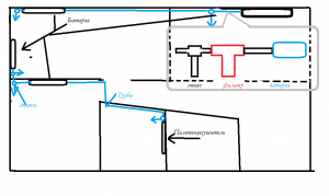

МРТэшник
сообщение 4.4.2013, 20:05
Сообщений: 3
Регистрация: 1.4.2013
Пользователь №: 187618
Нарисовал примерную схему расположения батарей, стояков и труб, и предпологаемого место установки фильтра miniplus FF06 ну или подобного.
При таком расположении фильтра будут проблемы с замерзанием соседей или нет.
alexius_sev
сообщение 4.4.2013, 20:08
Сообщений: 1997
Регистрация: 4.11.2010
Пользователь №: 79559
Наймите профессионалов
Егор
сообщение 4.4.2013, 20:43
Группа: Участники Форума2
Сообщений: 1784
Регистрация: 16.12.2005
Пользователь №: 1721
Цитата(МРТэшник @ 4.4.2013, 21:05) *
Нарисовал примерную схему...
лучше сфотографируйте)))
А.В.
сообщение 4.4.2013, 20:51
Сообщений: 1308
Регистрация: 12.4.2007
Из: Россия
Пользователь №: 7094
Действительно, может лучше сфотографировать, существующее положение ОТОПИТЕЛЬНОГО ПРИБОРА (а не батареи) и стояка, а мы уж как-нибудь худо-бедно нанесём на фотку как это можно сделать (фильтр установить), если это вообще возможно. Схема нечитаема. Ну ещё один способ - НАЙМИТЕ ПРОФЕССИОНАЛОВ.
