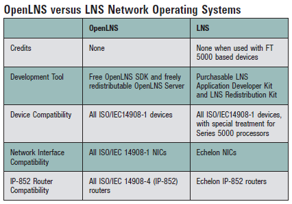

В журнале "LONMARKMagazine" April 2012, Volume 5, Issue 3 была статья посвященная этому вопросу и там была вот такая комментирующая таблица
