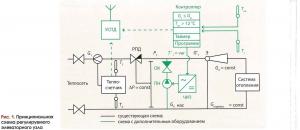

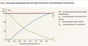

Два года назад на этом форуме уже обсуждался похожий пример практического применения насоса с частотником на перемычке. Правда там автор предложил связать частоту с tн.в.
А на стенде расход подмешиваемой воды изменялся от 0 до расчётного при изменении частоты от 41 до 44 Гц (с РПД).
Прикрепленный файл  _____._____________________________.PDF ( 1,92 мегабайт ) Кол-во скачиваний: 849
Прикрепленный файл  statya_ILYINA___forum.abok.zip ( 81,11 килобайт ) Кол-во скачиваний: 279

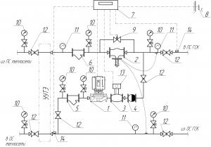

Мы такое реализовали, только алгоритм переделали немного. Насос с частотником (TPE), управление контроллером по смешению и температуре наружного воздуха, качество смешения обеспечивает регулятор расхода на перемычке с напорной стороны насоса. Рабоатает идеально, в контуре всегда один и тот же расход, исключая переходные режимы с экономичного на расчётный. Узел смешения один, 12 элеваторов. Идеально отработало несколько нештатных ситуаций.
Выделил Бойко
Плохо понятно. С этими грядками и .. mad.gif Т.е. Насос с ПЧ на перемычке и последовательно с ним, опять на перемычке(?!), регулятор расхода? Если расход через перемычку не меняется, то как меняется коэф. смешения?
Вот такая схемко, диктует расходом в контуре регулятор перепада, коэффициент проверял установкой термодатчика на смешение со свободного контура тепловычислителя, потом пересчитал используя коммерческие данные с первого контура тепловычислителя.

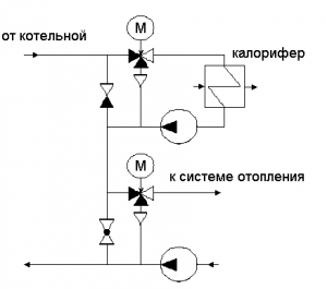

Здравствуйте, уважаемые форумчане.
Пожалуйста, подскажите с вопросом о регулировании систем вентиляции. Пишу в этой теме, чтобы не плодить похожие.
Есть жилой дом со встроенными помещениями и детским садом. Для дома предусмотрена крышная котельная без погодозависимого регулирования, постоянный отпуск 85/65С. Это решение не обсуждаетсяsmile.gif
Регулирование теплоносителя предусмотрено в ИТП, причем для отопления принято зависимое присоединение со смесительными насосами для погодного регулирования, а вентиляция присоединена на прямых параметрах без регулирования. Регулирование для вентиляции предусмотрено в смесительных узлах приточных установок.
Пожалуйста, подскажите, нормально ли будут работать смесительные узлы приточек при таком присоединении? Могут ли быть проблемы с работой клапанов в смесительных узлах?
Или лучше все же делать сначала смешение в ИТП, а потом в смесительных узлах до-регулирование?

Если вентузлы нормально просчитаны, то работать будет без всяких смешений в ИТП.
Думаю, что нужно последовательное включение. Например, такое:
Шаровой кран всегда открыт.

tiptop, уточните, пожалуйста, вы имеете ввиду смесительный узел непосредственно у приточки? верно же, не в ИТП?
tiptop
сообщение 15.8.2019, 12:42
Сообщение #56
сам себе Sapiens
Сообщений: 11391
Регистрация: 21.5.2005
Из: г. Владимир
Пользователь №: 797
Это более-менее полная схема. На её функционировании никак не скажется пространственное расположение приборов.
Может быть ещё вариант с насосом на перемычке (для системы отопления).
Сообщение отредактировал tiptop - 15.8.2019, 12:58
