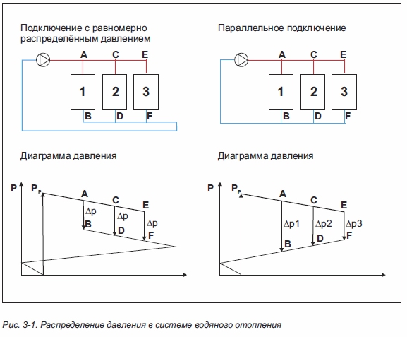

А откуда 2,5 м.в.ст. на балансирах получилось? Или ветки так сильно разно нагружены? Ветки у Вас с попуткой - соответственно проблем больших быть не должно. Хотя регулирующую арматуру всё же лучше на приборы поставить - без неё средние приборы могут "провалиться". Хотя на практике и с шаровыми кранами всё работает в 90% случаев. На ветки обязательно АВТОМАТИЧЕСКИЙ балансир (при наличии термоголовок на приборах) -если арматуры вообще никакой не будет - можно и ручной. Смысл прокладки подающей магистрали под потолком? У Вас получится большой перерасход трубы, и много геморроя при монтаже - проще все трубы проложить снизу отопительного прибора.
По расчету - наиболее нагруженная ветка через средний прибор - ОЦК, дальше увязываете. Возможно этаж стоит разбить на 2-3 части (ветки) - больше не по длине (50 метров не так много), а исходя из удобства обслуживания/избежания разморозки системы/балансировки при динамическом режиме (опять таки же при условии установки термоголовок). Приложил для наглядности файл - этаж разбит на 4 зоны - попутка, длинны каждой стороны ~80 метров. Смотреть идею - а не диаметры и иже с ними (первое что на компьютере в pdf нашел - может быть "промежуточный вариант")
Прикрепленный файл  ________________Model.pdf ( 395,46 килобайт ) Кол-во скачиваний: 555

v-david, а что Вы понимаете под "нормальным режимом"? Энтузиасты кроме меня, я так понимаю smile.gif? Высокая цель? Самый простой пример - некоторые из башен Москва-сити, многие высотки, как в России, так и за рубежом. Какое решение по отоплению, можете предложить Вы - для примера имеем высотку башенного типа, сплошное остекление, стадия shell and core, площади этажа....ну давайте возьмем для примера около 1000 м2 (абстрактно), перегородок на этаже нет - кто как выкупит и что выкупит не известно, разные этажи - разные хозяева, не факт, что отопительные приборы не поменяются, должна быть возможность отключения этажа/стояка для замены/ремонта, давление в большинстве случаев >10 атм. Как бы Вы решили данную задачу (мне действительно интересно обсудить варианты - фомум всё-же smile.gif)? Я так понимаю у автора темы сходная проблема - разные хозяева этажей и соответственно должна быть возможность врезать теплосчетчик хотя бы на этаж, возможно запуск системы планируется поэтапно с реконструкцией этажей (этаж отремонтировали, поменяли систему отопления, запустили, преступили к следующему этажу по мере финансирования).

Давайте рассуждать абстрактно - без привязки к конкретному примеру - имеем высокий стеклянный параллелепипед - здание, которых сейчас строится много smile.gif
Идею с нижележащим этажом не понял...мы получаем либо ту же попутку либо ничто не мешает развести тупики (как я понимаю Вы предлагаете сделать несколько тупиковых /попутных веток с числом приборов около 10? - см. приложенный рисунок) и полу обслуживаемого этажа - все равно везде есть "подшивной" пол. Только а) перерасход трубы огромный - большие транзитные участки больших диаметров - ни один инвестор не согласует цену б) под полом предыдущего этажа делать на мой взгляд не очень рентабельно - что мы выигрываем кроме лишних проблем при монтаже, опасности протечки в чужой офис и порчи имущества? + тяжесть наладки такой системы и её обслуживания? Для большинства зданий такого класса (с понорамным остеклением и невозможностью прокладки стояков) пол плиты этажа обыкновенно заливается с небольшим уклоном в сторону шахт для минимизации ущерба от "потопа" - правда по опыту - вода стоит на очень большом "пятне", но не выше 5-10 см. smile.gif
Арендатор очень часто хочет отдельный счетчик - притом не только хочет, а настаивает. Учитывая какой сейчас рынок аренды - предложений много, а спрос не такой большой - большинство хозяев готовы идти на уступки. А уж если сами эксплуатируют построенную недвижимость - то счетчик - это просто обязательное требование.
Длинная ветка выгодна только из экономических соображений - трубы меньше, а при площади здания от 50 тыс. руб. и выше это очень не маленькая цена.

А чем Вас не устраивают мои агрументы? Согласитесь, проще монтировать именно в полу (притом, что в большинстве больших задний он (пол) не наливной, а фальш-пол с возможностью разбора) - монтировать проще чем под потолком - ну нужны ни туры, ни леса. Под потолком и без того коммуникаций много и зачем плодить лишние трубы с обязательным доступом к арматуре (как следствие обхода этого места воздуховодами, лотками и прочеми коммуникациями? В чем плюс короткой ветки, если она тупик? Попутка тем и удобна, что все приборы находятся в равных условиях (при условии, что приборы одинаковы) и существует опасность "провала" только центральных приборов, находящихся в середине этажа, а не в углу, где вероятность что будет "промерзание" выше нежели в середине?
Приложил три схемы - первая попутка на 10 приборов, вторая те же 10 приборов разбиты на две попутные ветки, третья - тупики по 5 приборов. Для нарядности посчитал на меди (конечно зависит от ценового сегмента здания, но в моей практике для современных зданий (офисы класса А и аналогичные) заказчик требует либо медь либо нержавейку. Для черной трубы всё то же самое, но будет корректировка цен. В случае тупика на примере 10 приборов выгода очевидна, в случае если длинна больше 50 приборов - получается чуть ли не худший вариант - считал как то экономику - сейчас расписывать и считать этот вариант просто лень - если есть желания посчитайте ( не забываем о кол-ве балансиров - если при попутке на 10 приборов их нужно всего два, то при при двух кольцах уже 4). Если рассматривать две попутки - на 10 приборов и 2 попутки по 5 приборов мы получаем выигрыш в цене в 5 тыс. руб. на 20 кВт при среднем здании в 100 000 м2 и теплопотерях в 60 Вт на метр разница в цене трубы составит 1,5 млн. + лишние балансиры+кол-во отверстий (при условии прокладки трубопроводов под потолком предидущего этажа) + фитинги для трубы +лишняя работа - когда то давно считал более точно у меня получилась разница порядка 10 млн. на круг для здания порядка 120 тыс. м2.
Конечно, если заказчик не считает деньги, и платит по "факту" прокладки - тогда возможно экономить смысла нет, а вот если игрался тендер и цена за полностью рабочую систему зафиксирована и платится из "своего" кармана, то на мой взгляд, смысл сэкономить есть.
Давайте рассмотрим проблему со всех точек зрения - чем Вам не нравятся длинные ветки? (тупик - всё понятно - не обсуждается), а чем плоха длинная попутка? У меня по такому принципе топится очень большое кол-во зданий и нареканий ни от кого не было. Можно поподробнее про "снесли 10 этажей подобного бреда" - почему не работало, на что заменили?
Про счетчики тепла...у меня иногда бывает необходимость в аренде склада где-нибудь рядом с объектом и одним из первых вопросов, который я задаю - оплата по теплу - у нас в России (и не только) часто используются под склады бывшие заводы со стенами и кровлями "как из бумаги" и мне не нужна температура в 20 градусов на складе для оборудования - мне нужно максимум +5 - что бы вода где-нибудь не замерзла, а платить за лишнее тепло из своего кармана как то не очень нравится. С офисами часто бывает похожая ситуация.

v-david, Таблички и рисунки (это именно рисунки, а не что иное приложил что бы было понятно о чем ведется разговор и что бы не быть голословным насчет стоимости - тут даже обижаться не на что) - естественно я не стал расписывать и красиво оформлять smile.gif Мы же рассматриваем общую тему, которая нам с Вами обоим (смею надеяться) интересна. Рассматриваем с разных позиций - любая информация интересна - это же возможность развития smile.gif. Да, мы работаем в части проектов в разных странах, хотя я и в России часто подобное встречаю - у меня сейчас идет пара объектов на которых заказчик требует медь (но надо сказать, что я сам "в курсе" только интересных для меня объектов - если это торгово-офисный центр до 30 тыс. м2/жилье (и заказчик требует подешевле) то с ним у меня прекрасно справится проектировщик - ничего нового там всё-равно применить не получится). Но вопрос цены, согласитесь часто основополагающий - сэкономил здесь, там и здание уже на 30% дешевле.
Цитата(v-david @ 14.6.2013, 23:54) *
либо перейти к конкретным вопросам, например предлагаю оспорить следующий тезис: чем меньше отношение dPприбора\dPподводящих трубопроводов тем менее стабильна система. Исходные данные: среднее dPприбора=3 кПа, предлагаю вычислить длину подводящих трубопроводов, при которой падение давления на них (dPподводящих трубопроводов) станет соизмеримым с dPприбора, т.е. влияние падения давления на трубопроводе станет значительным для прибора. Ну я наверное заумно выразился, поэтому сразу ответ: длина = 12-15 метров при разумных диаметрах трубопроводов. И где Ваши 50? Считайте. Да, еще если вкорячите терморегуляторы - попадете по полной.
В общем случае с тезисом "чем меньше отношение dPприбора\dPподводящих трубопроводов тем менее стабильна система" - согласен. Но это же всегда баланс интересов - Вы же не зажимаете вентиль под тервоголовку на максимум - увеличивая тем самым отношение dP/dP - с одной стороны чем больше эта разница, тем лучше, но с другой тем мощнее нужен насос. Для тупиковой системы отношение dP/dP лучше больше, но в случае с попуткой с одинаковыми приборами у нас потери давления по всем циркуляционным кольцам ветки одинаковы , и отношение dPприбора\dPподводящих трубопроводов не играет большой роли - вода затекает во все приборы одинаково. Если рассматривать тупик, то он имеет конечную длину в озвученные Вами 12-15 метров - зависит от многих факторов, но в общем случае - да, но Вот попутка с одинаковыми приборами... В качестве примера - у меня мои склады топятся тепловентиляторами по попутной схеме - без регулирующей арматуры вообще - длинна каждого кольца метров 400 по-моему. Никаких нареканий нет - уже далеко не первый год все работает ok.
Прочитал свое сообщение - как то "коряво" получилось, но если что то не понятно - пишите попытаюсь по другому объяснить.

попутка это не панацея и она не дает безусловного права делать абы какие ветки по сколько угодно приборов
Правильно. Более того - именно в попутной системе с такими "стояками" и такими "магистралями" практически наверняка произойдет опрокидывание циркуляции в отдельных приборах. Т.е. через некоторые радиаторы вода будет перетекать из обратки в подающую, а потом через другие - обратно.
Явление описано в каждом правильном учебнике и постоянно подтверждается практикой. Особенно в последнее время, когда "проектанты" вдруг открыли эту "панацею".
А в целом эта схема пример, как не надо делать. Не зря jota был удивлен.

Посмотрел Вашу табличку - несколько разобрался (возможно что-то не так понял). По всем циркуляционным кольцам потери давления почти равны. При увеличения мощности одного-двух приборов до 7 кВт (т.е. ~в 7-10 раз) система начинает разбалансироваться - возможно просто необходимо заменить арматуру на приборах (моих познаний в екселе далеко до Ваших), но я как то в практике и не встречал попутку с разницей в разбросе мощностей приборов во столько раз.
Никто и не спорит - попутка не панацея - ко всему надо подходить с умом. Сколь угодно длинные трассы делать само-собой не стоит, но если система горизонтальная, то я всегда сделаю попутку, а не тупик - и так поступит, я думаю большинство. Хотя в предидущих постах Вы пишете о прокладке трубопроводов под потолком предидущего этажа и с тупиковой(?) разводкой - пытаюсь понять Вашу логику этого решения и честно сказать не могу - поясните пожалуйста, если не трудно.

Да разумеется, нет - я о первоначальной схеме. Ваша схема рабочая, простая и понятная. Хотя и есть сомнения именно из-за "попутности". Присоединены значительно отличающиеся "потребители" - и отдельные радиаторы, и "стоячки", которые надо уравнивать искусственно. Я бы лично сделала тупиковую систему. Начальный диаметр - 65 (допустим), далее он постоянный, пока нагрузка не уменьшится до 1/3, и далее опять постоянный (допустим, 50 или 40) до самого конца, включая последний стояк. Никаких глупостей с "магистралями" диаметром 10 и 15.
Ну, а если повнимательней разобраться с планами, так наверняка окажется, что можно и сгруппировать отопительные приборы - чтобы уменьшить количество параллельных потоков и увеличить сопротивление стояков. Там и по схеме группы напрашиваются - да хоть со своими счетчиками.
В Вашем примере мне понравилось d65... it's real
А как же, сразу видно - понимающий человек делал.
Обязательно, и балансовые на стояках. Сопротивление любого подключения значительно выше чем всей магистрали.
Вот это - сопротивление любого подключения значительно выше чем всей магистрали - основа конструирования работоспособной, гидравлически устойчивой системы. Причем желательно вообще избежать балансировочных клапанов и терморегуляторов (и это возможно, при наличии мозгов). Но тут уж просто решили дань платить "всяким там прочим шведам" - они же там много наших нахлебников кормят.

Первоначальная схема была проще - круговая. Эту пришлось смоделировать по факту монтажа и хотелок заказчика и монтажника. На стояках балансовые почти нигде не нужны - это показывает симуляция в Магике, но технадзор заказчика не поверил и потребовал балансовые....хуже не будет, лучше - тоже....деньги ЕС...
Без терморегуляторов нельзя вообще, тем более это корпус университета с нестационарными теплопоступлениями. Насос dP-c
Я редко делаю попутку. Только если есть очевидная возможность обойти по периметру.
Попутка, вообще-то, разновидность кольцевой системы с разрывом. Сейчас опять в моду входят кольцевые системы без разрыва - там ещё интереснее....

А что происходит при работе регуляторов? Они все скопом пытаются чего-то регулировать - каждый свой прибор.
Понятно, что в нормы регулирование вписали, вот и делают....
Вы не обратили внимания, что у меня насос с частотником на dP=const. Это стабилизирует магистраль. На стояках да, есть качка, - на магистрали штиль. И стояки не оказывают влияния друг на друга. Это низкий корпус. В приблокованном 5-этажном лабораторном корпусе уже 2-трубка, тупиковая с обычным насосом и с магистралью по центру здания (по коридору подвала), но стояки с автоматическим балансовым на dP=const, и тоже исключено не только влияние стояков друг на друга, но и радиаторов в стояке. В магистрали при этом поддерживается повышенное dP - там качка в пределах разумного и не оказывает влияния на стояки за счёт запаса dP.
Большая цена - это как считать. Если только материалы, то да, моя система дороже. Если в совокупности: наладку, обслуживание, потери за счёт неравномерности и материалы, то системы с автоматической подстройкой выходят дешевле.... а ещё нематериальный ущерб, который вообще не считают....
Проблема в том, что "прочие шведы" считают все деньги, а у вас только инвестиционные. Поэтому :"легко в ученьи, тяжело в бою"... biggrin.gif
Я понимаю, что написал банальность и, при наличии противоположных интересов, всегда приоритет сильнейшего и более организованного. Но есть в мире понятие справедливости для слабых и я, тихонько....по мере возможности, проталкиваю проекты школ, садиков, ВУЗов с гарантированными гигиеническими и комфортными условиями.... А вот министерства и департаменты при них - по мин. допустимым нормам - это месть!!! laugh.gif
