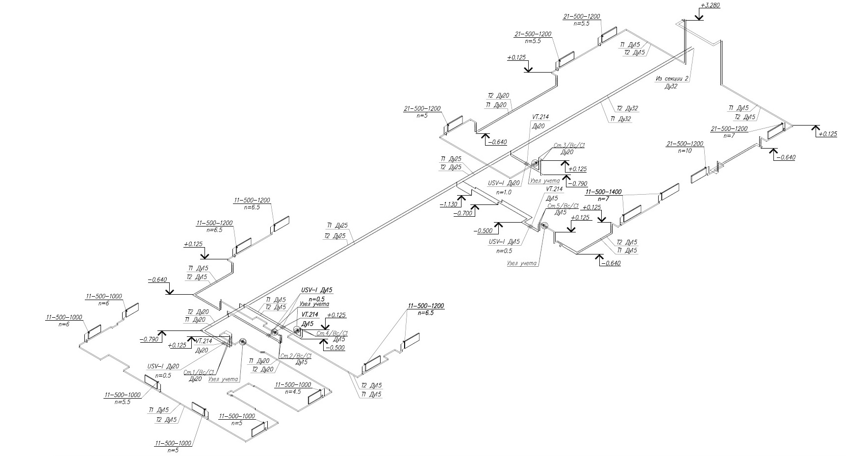

Добрый день, Уважаемые коллеги!
Имеется двухтрубная горизонтальная система отопления. Магистрали проложены под перекрытием подвала, разводка веток у пола первого этажа. Выбрал тупиковую схему движения теплоносителя (применяю практически всегда). Количество ОП на ветках от 3 до 9. В приложенном файле две ветки Стояк 1 и стояк 3 длиной ~45м (6 ОП) и ~60м (5 ОП) соответственно. Остальные короче. На указанных стояках ОП одинаковые, но на других встречаются и разные. Мне навязывают сделать эти ветки с попутным движением теплоносителя; не хочу мешать попутные и тупиковые ветки в одной системе. Я всегда считал, что основное ограничение в тупиковой системе это не сколько длина (в разумных пределах), сколько количество приборов на ветку. Я считаю, что длина указанных стояков с количеством ОП на них (~45м (6 ОП) и ~60м (5 ОП)) вполне работоспособна и за счет регулировки термостатами ОП будут прогреваться равномерно. Вопрос собственно вот в чем: насколько верны мои утверждения, может действительно ветки слишком длинные и я не прав. Часть схемы прилагаю. Прошу высказать Ваше мнение. Заранее спасибо!
Giedi Prime
сообщение 7.12.2015, 15:05
Сообщение #34
Сообщений: 1180
Регистрация: 24.3.2006
Из: Причерноморье
Пользователь №: 2445
Имхо 60 метров - довольно длинный участок, хотя по количеству приборов нормально. Лично я предпочитаю попутные системы, если есть возможность и это целесообразно по конструктиву. В вашем случае, если есть время и хочется яснсости - псчитайте гидравлику в КАНе (в любой версии). + балансировочники на ветки.

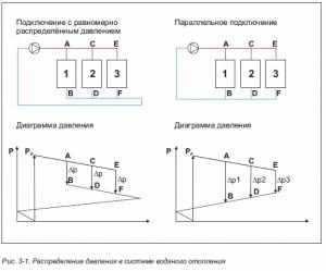

Inchin
сообщение 14.12.2015, 14:01
Сообщение #37
Сообщений: 1653
Регистрация: 22.1.2014
Из: Пенза
Пользователь №: 220488
Цитата(Александр П. @ 10.12.2015, 12:12) *
Обьясните пожалуйста, что значит провалились? В них не было циркуляции? Или произошло опрокидывание циркуляции? Почему вообще это часто происходит в попутных системах?
Нужно учитывать, что график распределения перепадов давления на ОП в СО не всегда выглядит "идеальным", как
В "реальной" же попутке может быть так:
