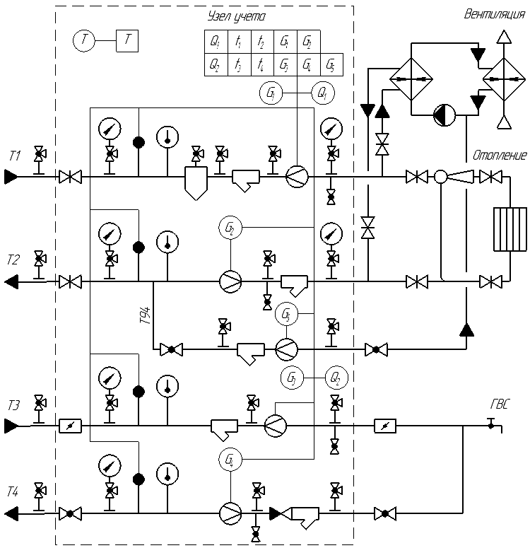

Имеется узел учета тепла на отопление/вентиляцию. В обратный трубопровод (Т2) осуществлена врезка на подпитку вторичного контура системы вентиляции. Расчетный расход на подпитку составляет 0,01...0,1 м3/ч. Т.е. данный диапазон не попадает в диапазон измерения расходомера (0,03...3 м3/ч). В теплоснабжающей организации просят организовать т.н. "импульсную подпитку" (Т94). Что она из себя представляет и как это всё грамотно организовать?
Первоначальную схему, к которой предъявили такое замечание, прилагаю.

Что за подпитка странная вентиляции 0,01...0,1 м3/ч.?
Контур вентиляции должен быть герметичным. Исключение - первое заполнение и пополнение после слива при ремонте. Достаточно поставить на линию водомер ГВ. Второй теплообменник вентиляции это скорее всего венткамера и к ИТП отношения не имеет.

имеется в виду подпитка системы при регламентируемых утечках до 0,75%
именно обычный водомер гвс и поставил, но расчетный расход не попадает в диапазон счетчика
второй теплообменник на схеме - это калорифер (обозначение по гост :-) ) - показан для того, чтобы представить, куда идет эта подпитка (экспертиза потребовала начертить его) :-)

Такая подпитка из обратки считается не расходомером, а отдельным водомером для горячей воды. Линия подпитки врезается в Т2 после теплосчётчика по ходу воды. Кроме водомера там должен или может быть автоматический редукционный клапан подпитки.
Если уже показываете калорифер, то тогда и расширительный бачёк контура вентиляции и предохранительный клапан.
Никакой нормативной утечки во внутреннем контуре быть не должно. Как опрессуете систему с утечкой. А водомер на 15мм посчитает заполнение системы - больше от вас требовать никто ничего не должен. Поэтому убирайте из пояснений нормативную утечку и оставляйте только заполнение системы после слива

Вы усложняете простую проблему. Нужна промежуточная емкость- (подкаченный ресивер) с заполнением из сети через обратный клапан, по фиксированным уровням с применением САУ-М6, только не через ЭКМ, а по электродам. А уже из емкости подпитка в СО или насосом или через рдукционный клапан. Импулсная - это относится к забору из сети через водомер, а не к процессу подпитки.

Но если привязались... линия:Т2 -водомер с его обвязкой - соленоидный клапан (норм. закрытый) - обратный клапан -врезка в контур вентиляции. Раз появился обратный клапан... нужен расширительный бак и предохранительный клапан.
Управлять соленоидным клапаном можно через ЭКМ, но лучше через ЭКМ-1005 или ЭКМ-2005
Но могут опять упереться... мол расход зависит от настроек ЭКМ... тогда можно поставить подпиточный насос...и управлять им через ЭКМ.
