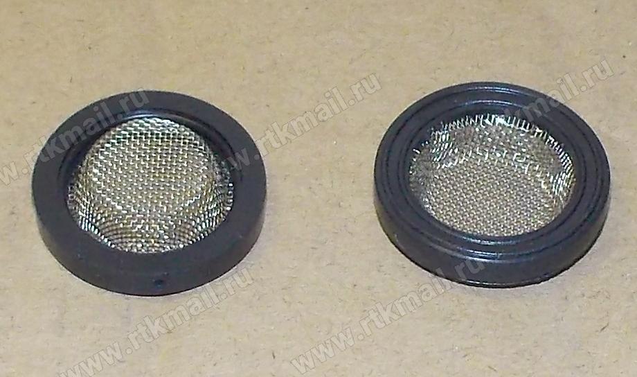

kiv59
сообщение 18.5.2017, 8:12
Сообщений: 5
Регистрация: 18.5.2017
Пользователь №: 321484
Ставил счётчики сам,в одном обратный клапан(встроенный,вставляется в счётчик на выходе и держится за счёт упругого колечка)просто развалился на 2 половинки(он разборный).Собрал его на клею и всё таки поставил,а потом задумался.Ведь он через год-два развалится.особенно в горячей воде,улетит в систему,и где-нибудь сделает затык,потом только все трубы менять(дом старый,накипи полнО).Может его выкинуть от греха? Через неделю придут опломбировать.
kiv59
сообщение 18.5.2017, 13:52
Сообщений: 5
Прикрепленный файл  A6D44682_7D50_4B95_924F_D87E398C543E_1280x561.jpg ( 191,23 килобайт ) Кол-во скачиваний: 10
Клапан там такой(счётчик VALTEC)
Прикрепленный файл  CIMG3388_1280x527.jpg ( 177,05 килобайт ) Кол-во скачиваний: 6
Прикрепленный файл  A6D44682_7D50_4B95_924F_D87E398C543E_1280x561.jpg ( 191,23 килобайт ) Кол-во скачиваний: 5
Serg Ivanov
сообщение 18.5.2017, 14:23
Инженер ВК
Группа: Модераторы
Сообщений: 9646
Регистрация: 17.1.2006
Из: Кишинёв
Пользователь №: 1877
Да.
kiv59
сообщение 19.5.2017, 3:57
Сообщений: 5
Личный опыт? Были прецеденты?
Serg Ivanov
сообщение 19.5.2017, 8:26
Инженер ВК
Группа: Модераторы
Сообщений: 9646
Из: Кишинёв
Из личного опыта - смесители одноручечные при быстром закрытии дают небольшой гидроудар. Без клапана скачок давления уходит в стояк. С клапаном (или регулятором давления) он остаётся в квартирной сети - в результате колба фильтра тонкой очистки у меня треснула. Правда у нас в доме нет стояков горячей воды - газовые колонки - так что нет риска перетока.
