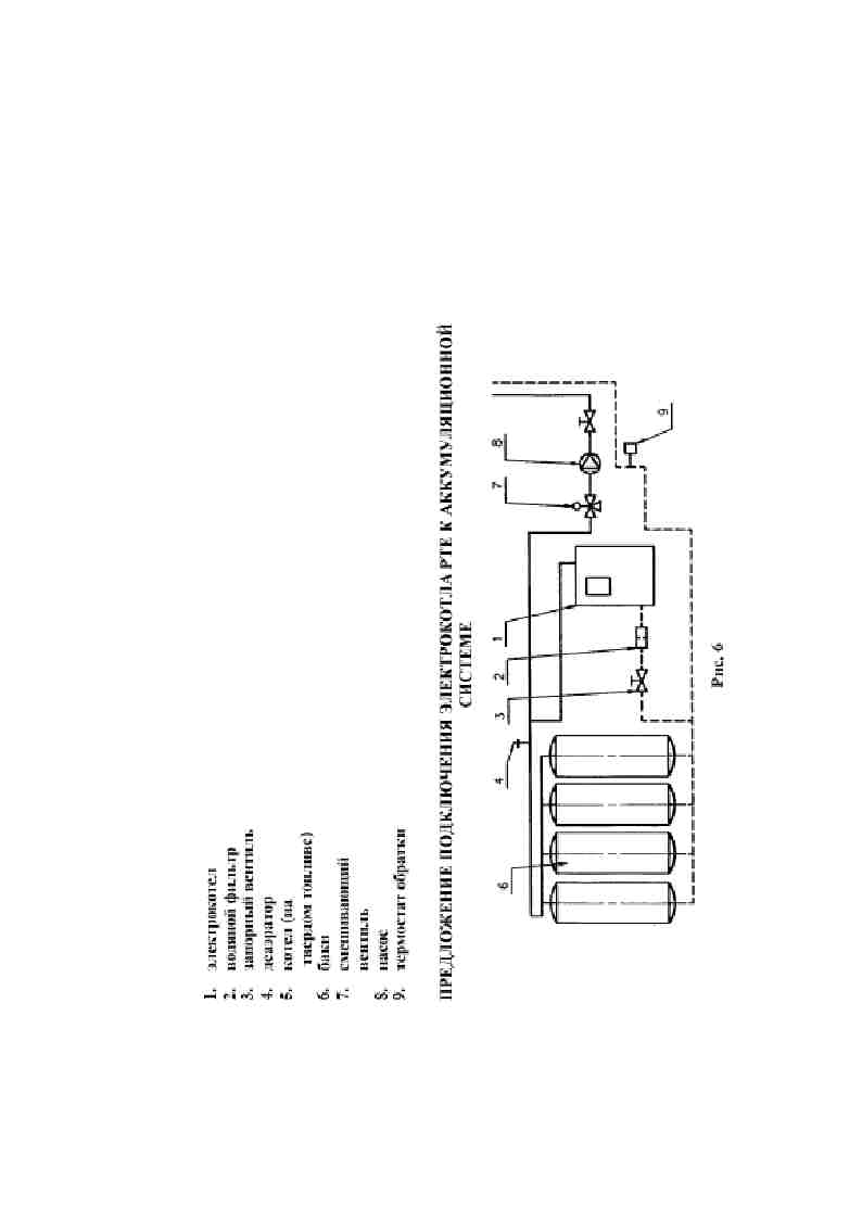

vladun
сообщение 31.10.2006, 19:31
Сообщений: 3069
Регистрация: 6.9.2006
Пользователь №: 3907
Цитата(Alex_ @ Oct 30 2006, 09:41 )
КПД любого электронагревательного прибора равен 100%, так что экономию затрат ищите не здесь...
можно ставить многотарифный счетчик и греть воду в емкостях в часы пониженного тарифа, так делают буржуи.
ЗЫ: большие капвложения к сожалению wink.gif
