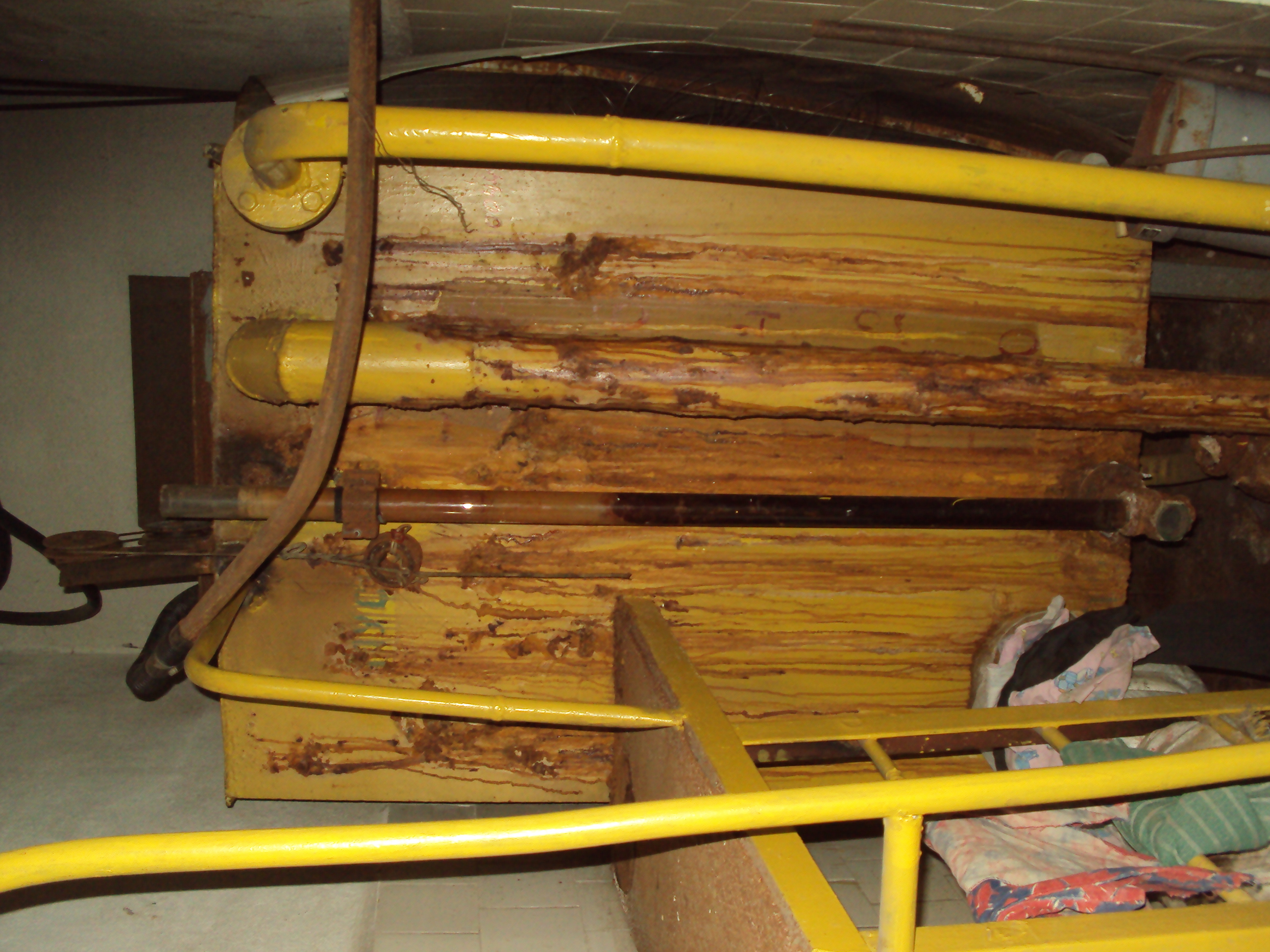

> Подскажите, как это называется

Помогите, пожалуйста, определить что это за оборудование

Все что угодно, но похоже на емкость) Может сливной бачок для туалета,без дади пузыря не разобраться)

Данный агрегат стоял в котельной. Бывший работник котельной назвал это "бак солевой грубой очистки". Но в инете я такой найти не смог

Безнапорный бак.
Наверное, что-то в чём-то растворяют там...

Все что я нашел в инете, это то, что данный бак может быть частью системы умягчения воды при помощи соли, но похожего не нашел.

Бак-солерастворитель?
Самодельный.
Или "бак мокрого хранения соли"?

А вроде как на самодельный не похож, хотя... А как называется не самодельный аналог?
Хотя тот же работник назвал "баком для смешивания соли" другую кубическую емкость

Это точно бак мокрого хранения соли, если нет солерастворителя, то применяется и для растворения соли. Предназначен для приготовления раствора соли предназначенной для регенерации Na-катионитовых фильтров в системе водоподготовки котельных.

Вы бы схему трубопроводов зарисовали, какие куда и откуда идуть, или фотографий побольше нащелкали, что там внутри.

И....ориентируйте фотки все же вертикально , а не положив на бок. Шея затекает.

Где ж ее взять, эту схему. Все снято, разворовано и распилено. По поводу ориентации фоток учту (думал, что можно будет повернуть в форме сообщения)
Не подскажете какой - нибудь аналог данного оборудования?

Мне непонятна цель Ваших изысканий - если все разворовано. Хотите восстановить котельную - ваяйте свою схему.

Вот и пытаемся разобраться, есть ли смысл восстанавливать с использованием того что осталось, или лучше будет новый проект.

Лучше новый проект

Не исключено, что бак самодельный, тогда документации не найти в принципе... Что касается возможности его дальнейшего использования - вызывайте спецов, пусть диагностику сделают. Если там действительно солевой раствор был - не исключено, что он уже прокорродировал до... Ну или хотя бы гидравлическую опрессовку проведите, дабы узнать, сгодится он или уже все...
