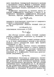

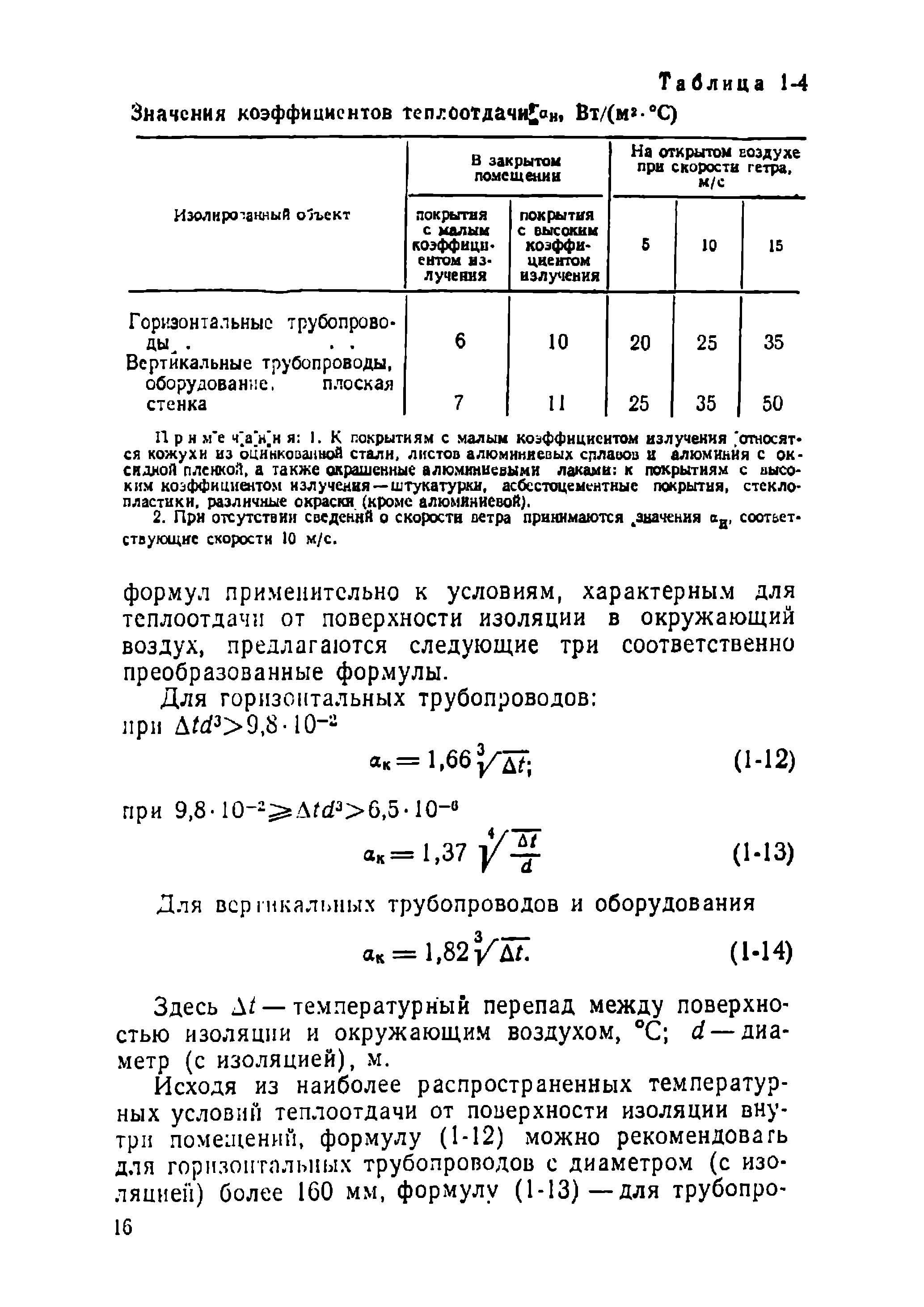

Точно знаю, т.к. сам считал, что вопросы теплоотдачи от разных поверхностей в воздух рассмотрены в "Справочнике инженера-химика" Дж. Перри. Думаю и в других книгах по теплопередаче можно найти будет
Татьяна Удальцов...
сообщение 20.6.2013, 17:05
Сообщений: 5907
Регистрация: 12.10.2009
Пользователь №: 39475
Очень советую пользоваться не справочниками химика-лирика, а нормативными документами. Формулы для расчета теплового потока от труб есть в СП 41-103-2000. Значения коэффициента теплоотдачи для вертикальных трубопроводов там больше. Кстати, отличаются от показанных на скриншоте в #10.
Но если изучить таблицу II.22 в Староверове с итоговыми показателями, то видно, что однозначного ответа нет. Для разных перепадов температур тепловой поток у трубы одного диаметра может быть больше и у горизонтальной и у вертикальной.
