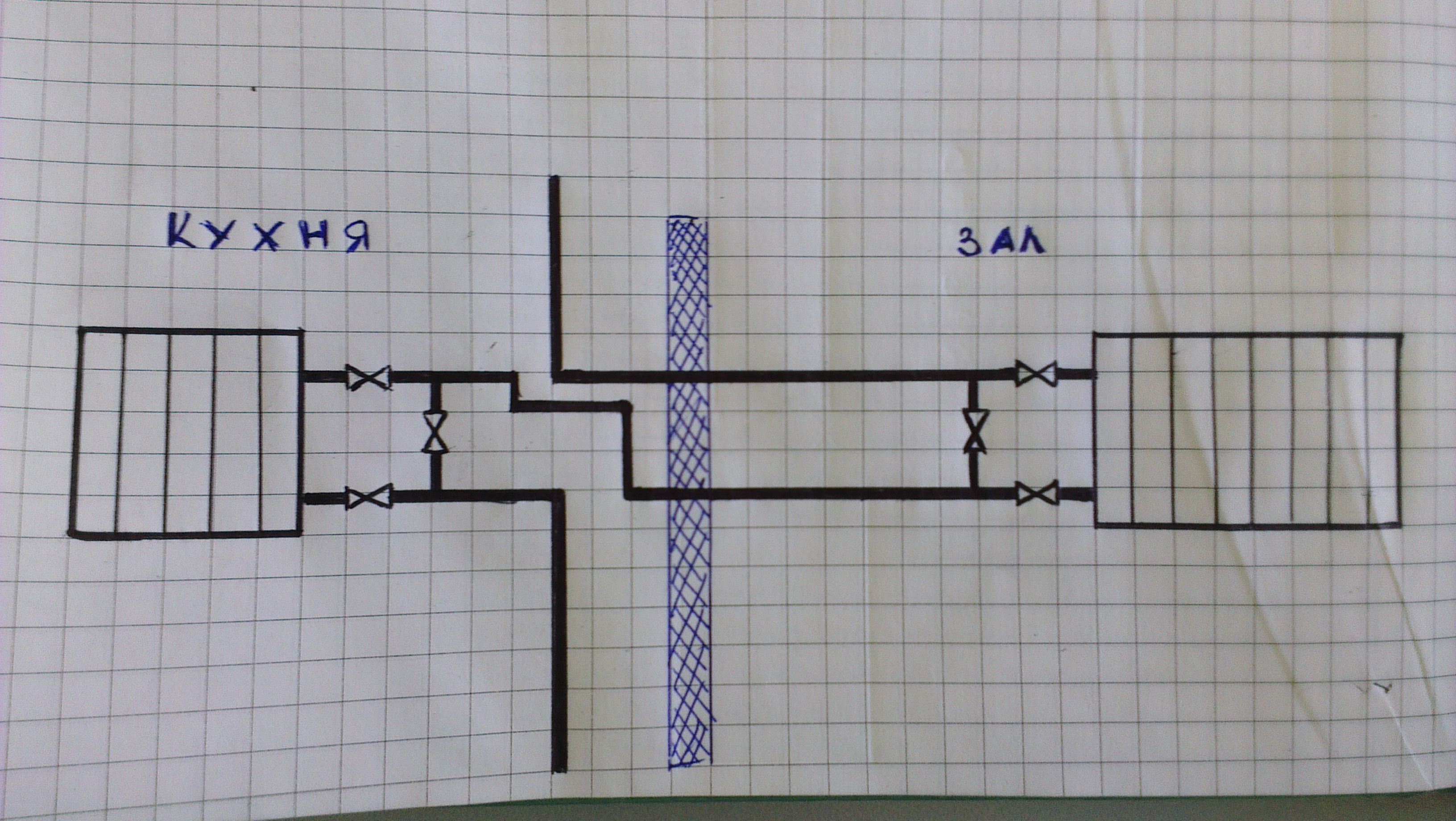

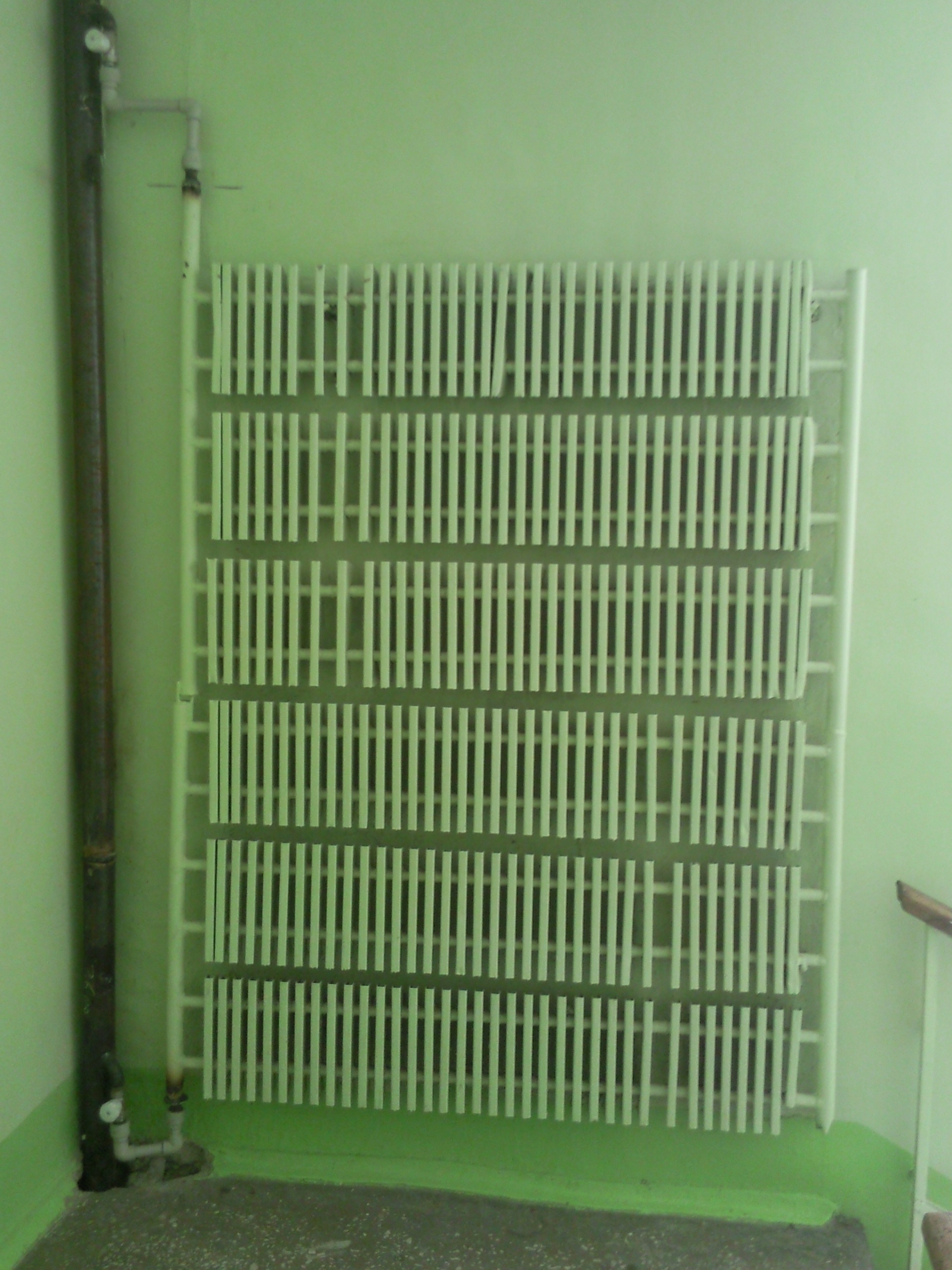

Всем здравствуйте!
Это моё первое сообщение на форуме и первая тема, прошу отнестись с пониманием и не кричать если такой вопрос уже обсуждался или была такая тема...
Нужна помощь специалистов!
Два года назад в многоквартирном доме поменяли железные трубы с чугунными радиаторами на металлопластиковые трубы с новыми алюминиевыми радиаторами. Квартира двухкомнатная, угловая, второй этаж, отопление однотрубное, два стояка(один в кухне, другой в спальне).
Зимой батареи плохо греют: сверху тёплые чуть выше среднего, а снизу тепло еле чувствуется и так с каждым радиатором. На подачу и обратку установлены вентиля для регулировки температуры, они открыты на полную.
Ходили на пятый этаж, соседи уверяют, что воду спускают постоянно и не по чуть-чуть.
У соседа сверху стоит старая система и жарко.
Подо мной, в цокольном этаже парикмахерская, у них тоже тепло, а у меня одного холодно!
Сначала грешили на краны, потом вызвал слесаря из ЖКХ, тот сказал, что система спаяна не правильно, а в чём именно это заключается пояснять категорически отказался!
Прошу вас, помогите разобраться в этой ситуации и найти причину! Два года жили сами, вроде как перезимовывали с масляными радиаторами да в свитерах, но в сентябре появится ребёнок, его в свитер не укутаешь!

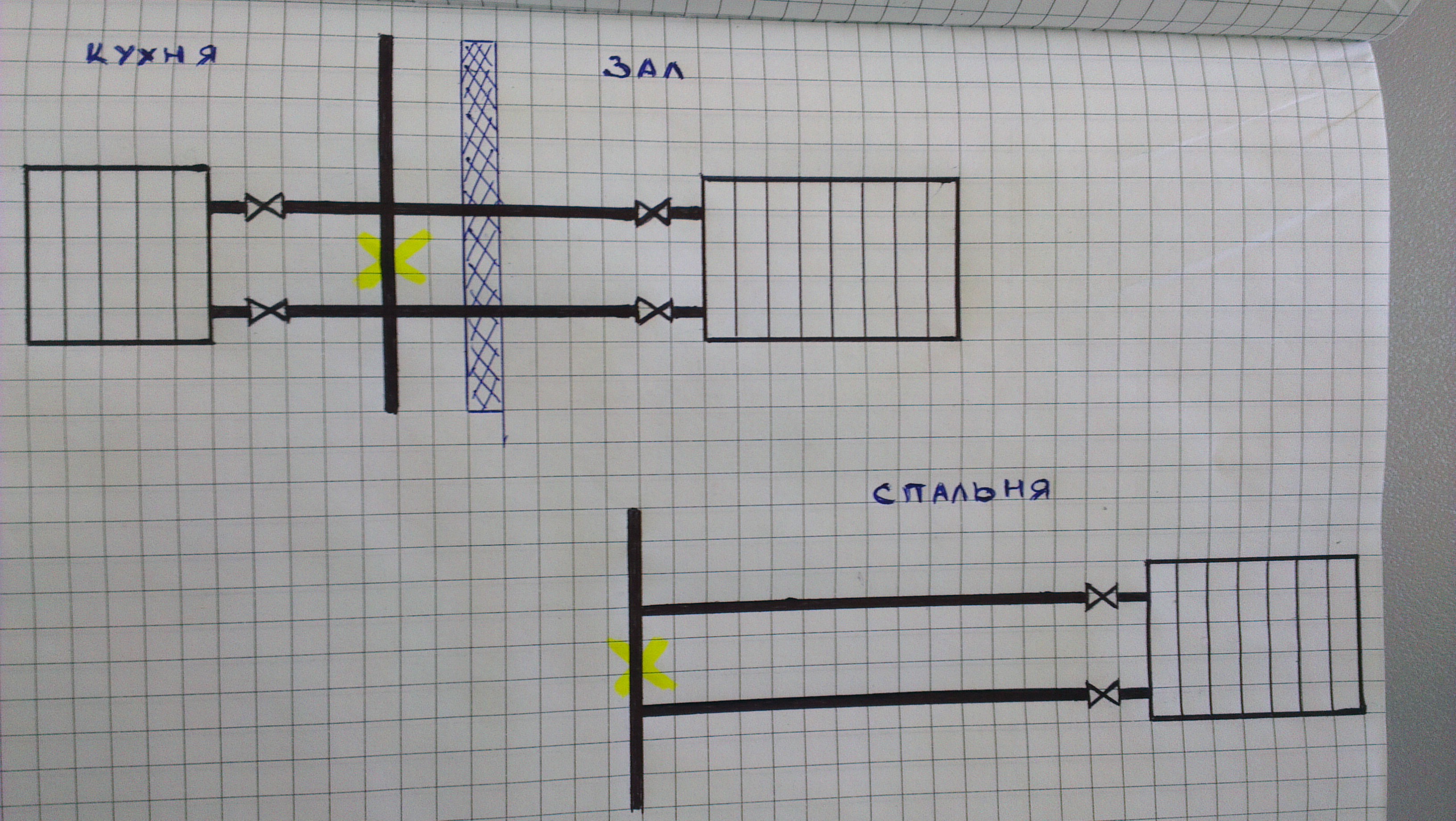

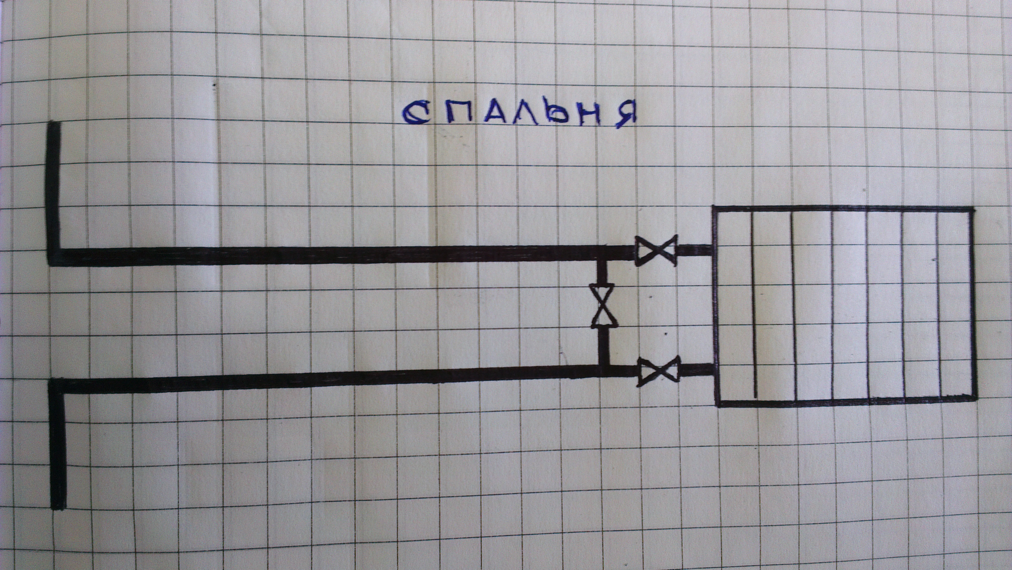

Нарисовал пару схем, посмотрите и посоветуйте как лучше. Можете предлогать свои варианты или просто ткнуть носом в инфу на форуме которую я упустил из виду.
Так выглядит схема отопления в моей квартире:
Нарисовал немного не точно, в зале и спальне по 10 секций на радиаторе. В кухне проходит стояк, а к нему через крестовины подключено два радиатора: один близко в кухне, а второй через стену идёт в зал. В спальне так же проходит стояк и к нему через тройники впаян радиатор, от стояка до батареи расстояние примерно 2 метра.
Не помню какая схема у соседа сверху, но человек который монтировал мне систему сказал, что по такой же схеме стояли старые трубы.

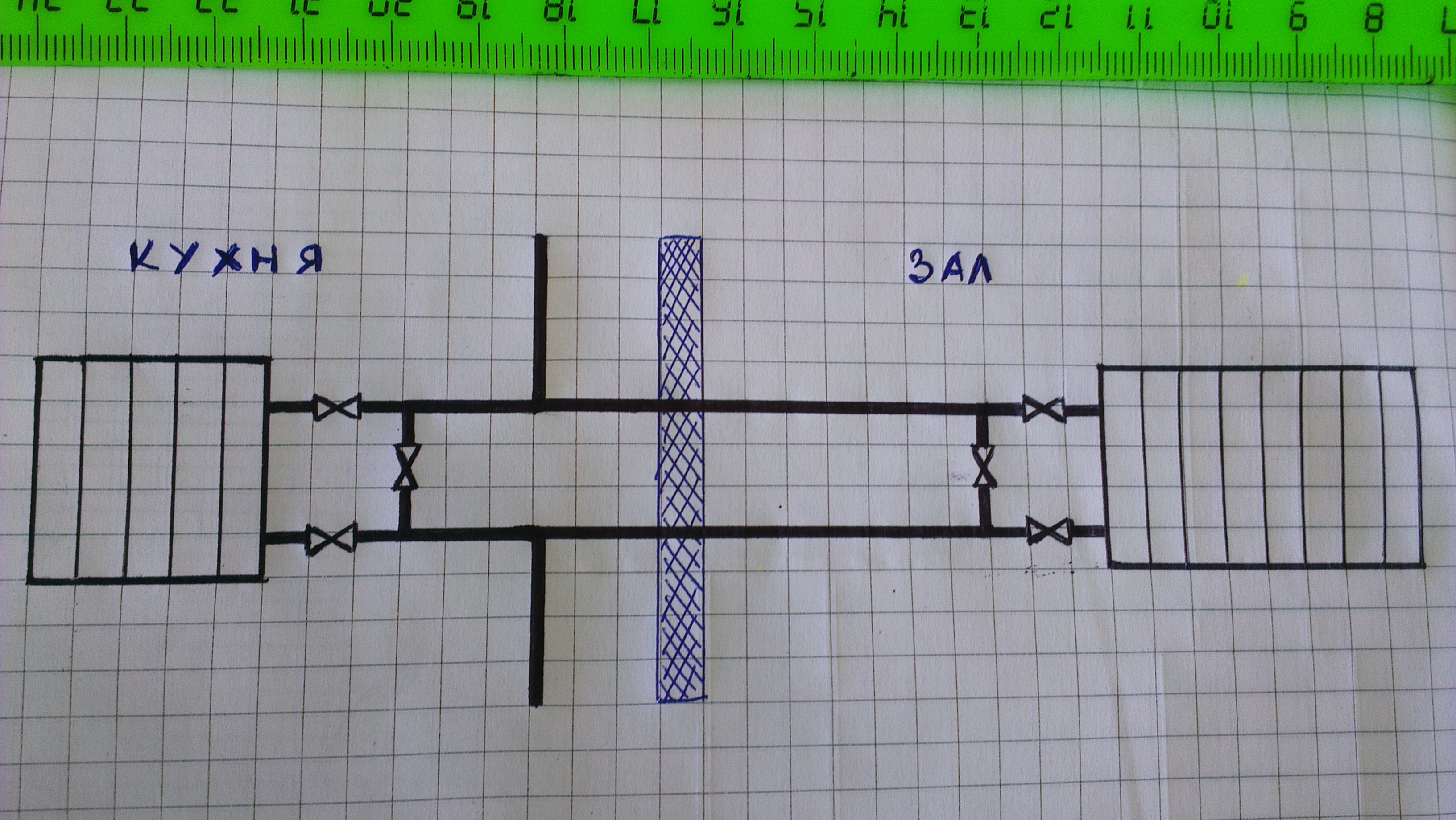

Посмотрел как всё реализовано у сестры и думаю сделать так:
Или может вот так?
Почему такой лабиринт? Потому, что мне кажется, что если сделать по первому варианту, то тогда из-за меньшего расстояния между батареей и стояком, радиатор в кухне будет гораздо теплее того, что установлен в зале. Или я не прав?
Может достаточно будет врезать краны в существующие перемычки как показано жёлтым маркером на первом рисунке?

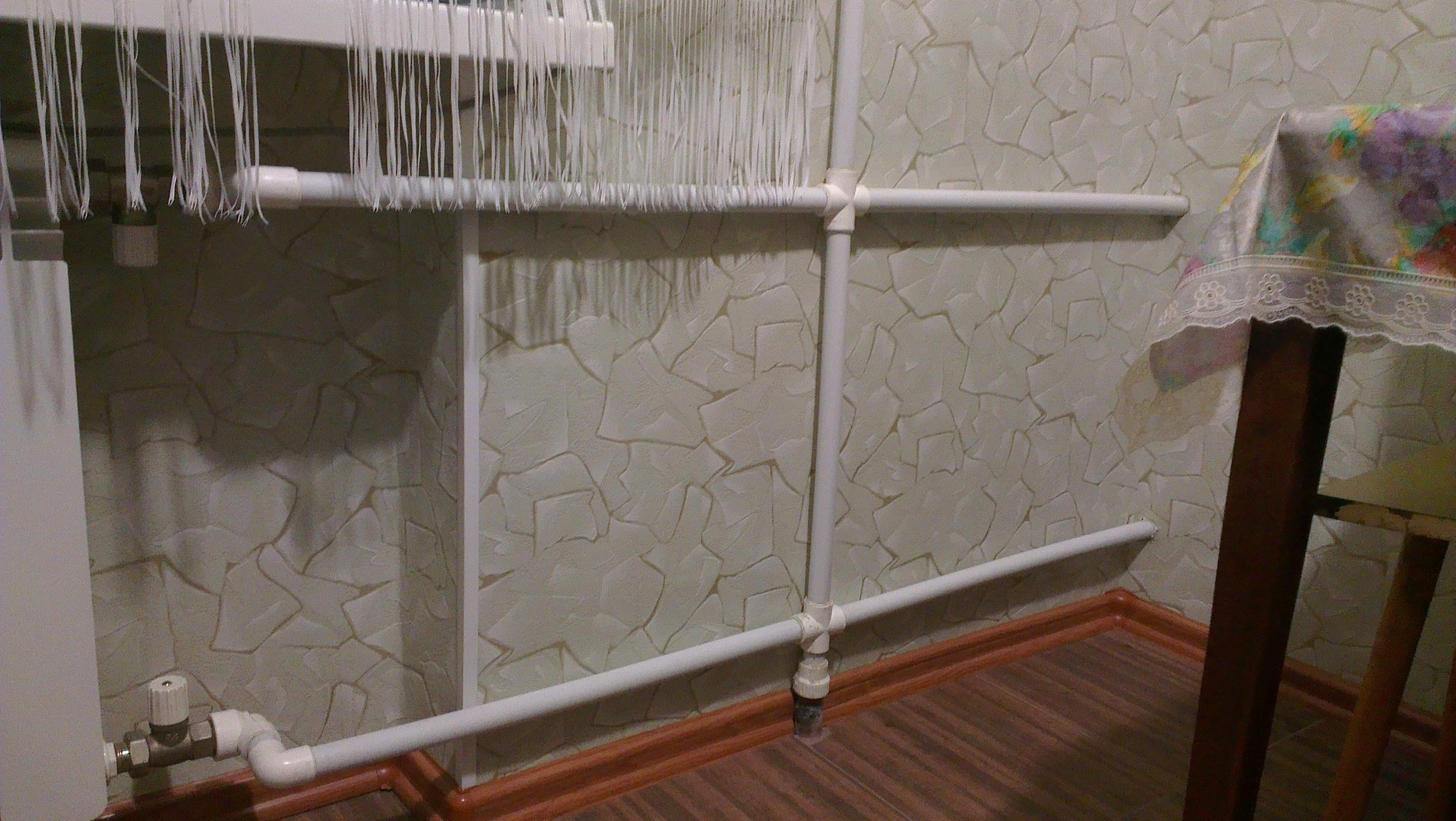

Лучше бы сфотографировали и выложили сюда, может вы действительно перепутали арматуру (вход-выход)

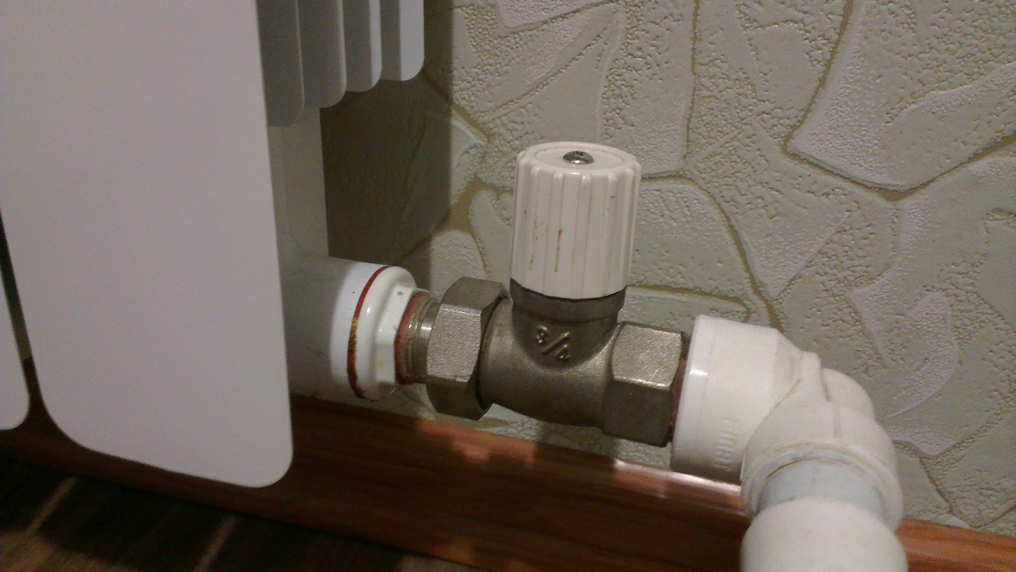

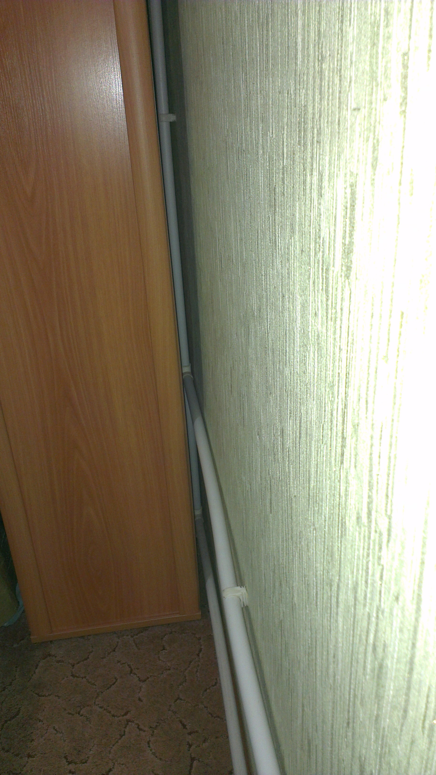

Нет проблем!
Вот фото с кухни:

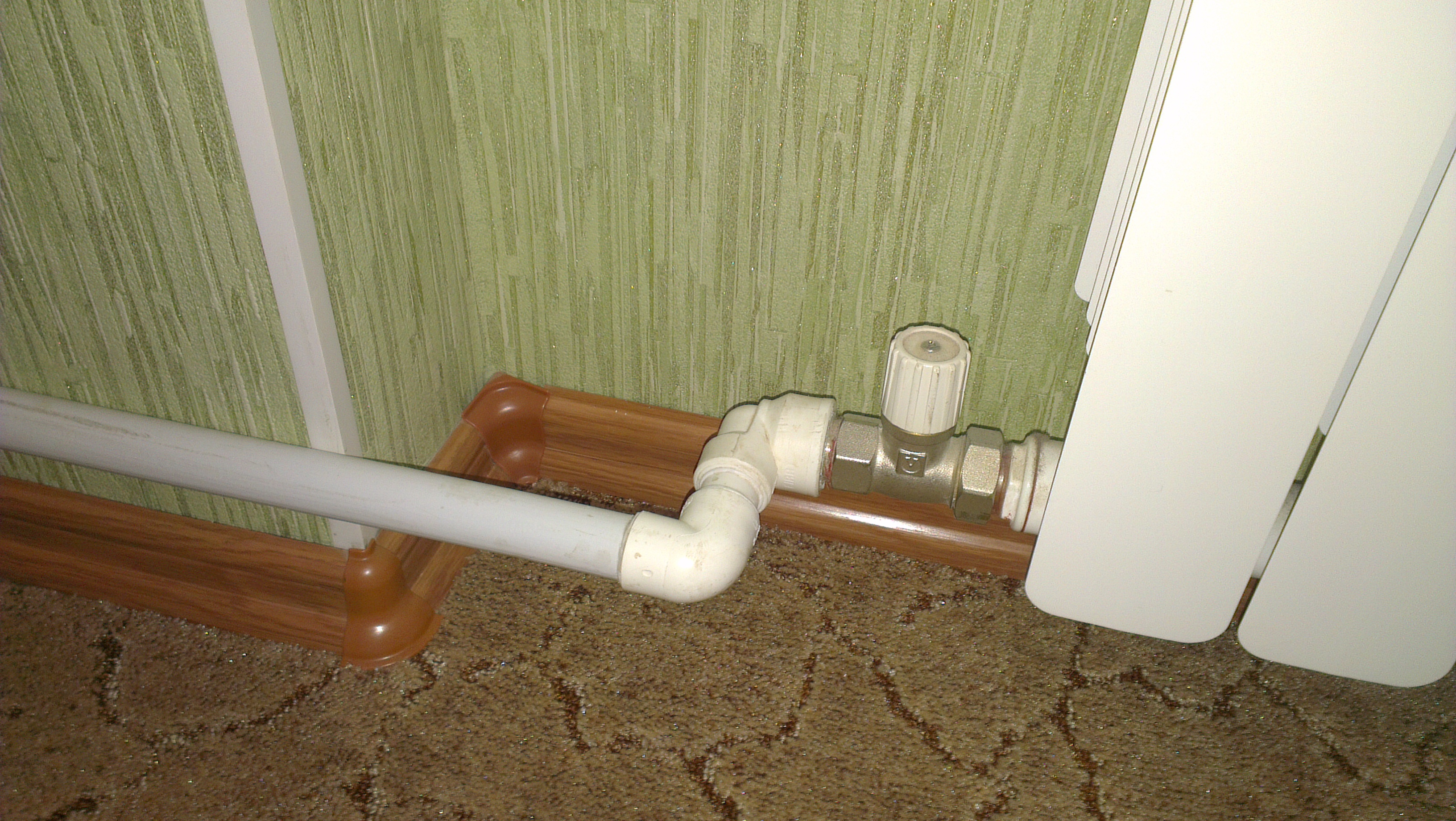

А это стояк и радиатор в спальне:
Цитата(Valiko @ 20.6.2013, 22:00) *
а у самих-то в радиаторах воздушники есть?
Есть, с каждой батареи спускал по два ведра, низ становился теплее, но со временем обратно холодал.

Переставьте вентиля с обратки на перемычки (тем более их против ''шерсти'' установили) и поставьте обычные краны с американкой. Можно той же марки ''валтек''.
сообщение 20.6.2013, 22:01
Сообщений: 50557
Регистрация: 24.4.2009
Пользователь №: 32666
Ваша проблема находится в теплоузле или в ЦТП. Циркуляция по системе слишком низкая. Можно поставить в эту вертикальную перемычку (в стояк) регулирующий вентиль и попробовать им подзажаться, перепустив теплоноситель на радиаторы, но не панацея и не факт.

Делайте вариант 1( как у сестры )со смещенными замыкающими уч-ми(увеличить коф".затекания "в радиатор) и калапана на обратку можно поставить "правильные",а врезка в старй стояк опасная(без "американки",заодно можно и исправить
испытатель
сообщение 20.6.2013, 23:46
Сообщений: 7297
Регистрация: 27.5.2007
Пользователь №: 8854
Руки бы оторвал за такое. Делайте вариант 1 и замените краны регулирующие ГОСТ 10944, которые предназначены для двухтрубки и высокого циркуляционного перепада давления.

Я понял, что нужно делать по первому варианту, со смещением перемычки ближе к батарее.
Но может и правда можно обойтись только заменой вентилей на обратке и врезкой их в перемычки?
Просто если делать как по первому варианту, то нужно будет менять трубы полностью, чтобы вместо крестовин и тройников в стояке поставить углы под 90 градусов. А если просто срезать перемычки, то в любом случае нужно будет ставить заглушки в этих местах, а они всё равно будут на 4-5 см выпирать.
Извиняюсь за глупый вопрос, а где вентиля менять на запорные краны? Снизу или сверху? "Против шерсти" мне кажется установлены верхние.

Судя из ваших рисунков и пояснений к ним у Вас подача сверху, а значит неправильно установлены нижние вентиля.

К началу следующего отопительного сезона можно подготовиться по-полной, т.е. врезать вентиль в существующую общую перемычку/стояк, добавить две перемычки с вентилями у радиаторов (полипропиленовые детали настолько дёшевы, что экспериментировать можно долго. А потом экспериментально найти золотую середину и лишнее удалить/заглушить. Но надо постоянно помнить о том, что стояк это общедомовое имущество и система коллективного пользования и Вы там не один живёте, и любое неосторожное движение может негативно отозваться на комфорте соседей.
Вентили неправильно установленные конечно тоже неплохо бы повернуть в нужную сторону, но это так, порядка ради, на скорость не влияет.

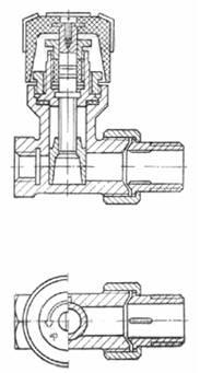

Да не вентили это, а вот эти красавцы, которые как ни ставь...

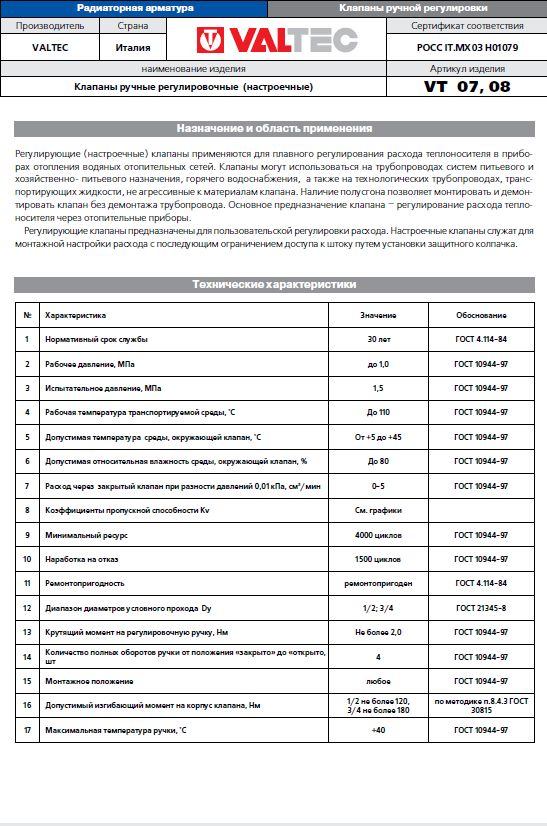

Это кран регулировочный плунжерный по ГОСТ 10944. Там не проходной диаметр, а дроселлирующее отверстие диаметром 4 мм, с поджатием положения плунжером. Мы заколебались их на однотрубках снимать. Покупают из-за удобства присоединения к ОП и красивого названия "кран регулировочный...по ГОСТ"
Он поворотный или прямоходный?
А-а, понял... В ГОСТе это называется по-другому:
Кран дроссельного типа - кран, в котором регулирующий узел выполнен в виде иглы с возвратно-поступательным движением

Ванная тут не причем, Напор на вводе (в тепловом пукнете) ут не причем! У Вас получилось плохое затекание воды в прибор - мало теплоносителя. Осевое замыкание - вода проскакивает мимо подводок - вода не дура, ищет где легче, ищет место, где больше "гидравлическая дырка".
Лучше бы слесаря попросили поставить трёхходовой кран (ТХК)- им можно в прибор "загнать" больше или меньше воды. Но у Вас "двухстороннее присоединение", что вдобавок ещё больше ухудшает систуацию с затеканием в приборы.
Переделайте на смещенный, как здесь показано было.
Краны - поставьте шаровые, а над каждым замыкающим лучше уж ТХК. Можно оставить один замыкающий, тогда ТХК нельзя ставить. По нормам и вентиль на замыкающий нельзя ставить, кроме электропомещений.
Это круто - трудоемко, но кпд "обогрева"шибко не улучшит против "двустороннего" присоединения даже с одним замыкающим участком...
Ещё важно было сохранить внутренней сечение труб или взять больше, чем было у стальных труб.

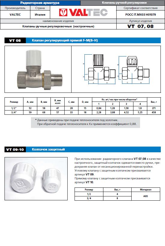

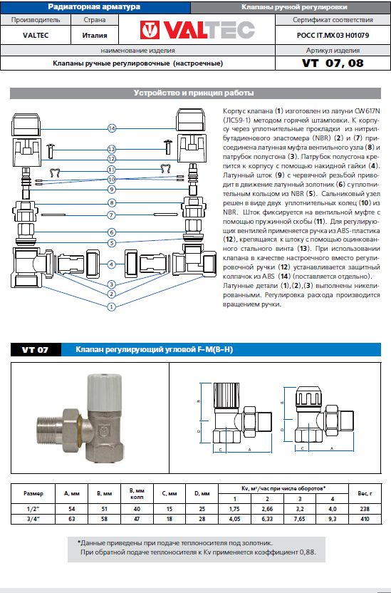

Все-таки эти краны похожи на регулировочные с простым клапаном( Вальтековские)артикул VT.008,(просто поставте их в правильном направлении на обратке-другой стороной,через разборное соединение)Правда у Вальтека есть и с повышенной пропускной способностью (для однотруб.СО)VT.033

Автор, эти клапана ставят на подающем трубопроводе. Арматура valtec мне хорошо известна =)

Что Вы в эти краны уперлись, это только плюсом. Они нормально работают на проток в двухтрубках и полотенчиках, но неприменимы для условий затекания в однотрубных системах. Главный вопрос и мое нежелание давать советы в таких случаях- это то, что стояк - комплексная составляющая единой СО жилого дома. Даже, если Вы у себя сделаете тропики, Вы можете навредить соседям. Делайте все колхозом, поскольку это объект кондоминиума и самостоятельно крутить его не рекомендую.

3. Произведена замена отопительных приборов с внутренним сечением секций на порядок больше установленных. При этом однотрубный стояк остался прежним (конечно речь не идет об изменении диаметра стояка, который обусловлен расходом теплоносителя в согласии с проектом). По сути весь расход теплоносителя проходит через стояк. В связи с этим перепад давления минимальный и его недостаточно, чтобы обеспечить циркуляцию в новом радиаторе. (Решение: смещение замыкающего участка ближе к радиатору.)
4. Проблема перегретого полипропилена и, как следствие, заужение внутреннего прохода трубы (см. фото разрезанного полипропиленового угольника)
Прикрепленное изображение Прикрепленное изображение
5. И еще одно решение, которое может улучшить ситуацию: заменить угольники 90 градусов, установленных у радиаторов на подаче и обратке на по два 45 градусов (уточка). Или же вообще отказаться от уголков. Вынести радиатор за счет длинных кронштейнов в сечение подводящей трубы от стояка. Благо подоконная доска позволяет это сделать и радиатор останется под ней.
Хитрый Лис
сообщение 23.6.2013, 10:10
Сообщений: 636
Регистрация: 25.1.2009
Пользователь №: 28132
ну вот же они. Одного должно хватать вполне для регулировки. 2 это много. большое сопротивление будет.
И да. замыкающий участок смещать надо. только без крана на нем.
Сообщение отредактировал Хитрый Лис - 23.6.2013, 10:12

Вчера наконец смог попасть в гости к соседу сверху, у него ещё старые радиаторы. Схема подключения как на первом рисунке, стояк идёт мимо, а в него через крестовины врезаны трубы на батареи. Говорит, что зимой тоже мёрзнет...
Два года назад спрашивал у него, говорил, что всё греет замечательно...
Скажите, может всё-таки можно просто врезать кран в перемычку? Зимой посмотреть как это отразится на теплоотдаче, а потом принимать решение о реконструкции или замене?
Не опасно ли это?

Зачем человека путаете, рекомендуете на стояк ставить вентиль. может по стояку как раз и холодно от того, что какой то сосед любит свежесть и как раз регулирует тепло расходом по стояку. нельзя врезать вентиля в стояк.
Да и по факту вопроса, надо смотреть все этажи и делать основательный вывод. пусть ТСЖ занимается.
И зачем ставить пластик на отопление высотного дома. Это же опасно, если присоединение к телповым сетям зависимое (а скорее всего так и есть).
