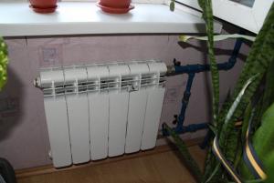

Зачем человека путаете, рекомендуете на стояк ставить вентиль. может по стояку как раз и холодно от того, что какой то сосед любит свежесть и как раз регулирует тепло расходом по стояку. нельзя врезать вентиля в стояк.
По-моему у человека наблюдаются «провалы по перемычкам»:
Цитата(RAVzi @ 20.6.2013, 19:54) *
Ходили на пятый этаж, соседи уверяют, что воду спускают постоянно и не по чуть-чуть.
У соседа сверху стоит старая система и жарко.
Подо мной, в цокольном этаже парикмахерская, у них тоже тепло, а у меня одного холодно!
В соседнией теме, кстати, есть фото, где эту проблему решили именно так (т.е. шайбировали перемычку):
ssn

а провалы эти наблюдаются из за большого сопротивления рег арматуры на батареях. убрать их и все будет ок

При такой конструкции я бы поставил какое нибудь подобие шайбы на перемычку:
Если цена не кусается, то по-моему замечательный вариант.
ЗЫ: А вентиля можно и убрать. В случае "жары" можно открывать перемычку на полную.
У моего знакомого радиаторы так жарят, что он всю зиму их одеялом кутает rolleyes.gif

Столько всего написано..... На фото же сразу все видно.... Это ж однотрубка, для которой перемычка д.б. меньше основного стояка на 1 типоразмер по Ду.... а она по факту - имеет Ду стояка...
В старой системе (железной) скорее всего в перемычке был дроссель типа гайки, шайбы, или гнутого электрода...

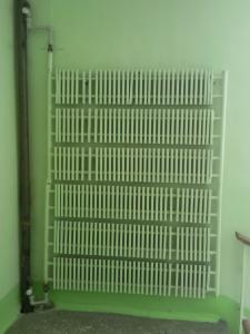

Специалисты бывают разные...
делают и вот так (прошу прощения за размер - нечем обрезать)
вопрос - будет ли вообще это работать = каким будет прогноз специалистов ?????
стояк - Ф76, снизу вверх направление среды (идет на чердак на розлив)

Значит нужно всё срезать и переносить перемычку без крана ближе к батарее?
или
Срезать перемычку немного ниже крестовин и впаять трубу поуже?
или
крутой забор!! laugh.gif возможно будет опрокинуто в конвекторах работать, по мощности вродеб хватает перевенутся... т.е. в магистрали вода снизу-вверх, но через приборы сверху-вниз будет идти...
теоретически - гравитационный напор от остывшей воды в конветорах должен быть выше падению напора между врезок в магистраль.. короче, на естественной тяге потянет..
вот внизу врезка "кривая" какаято... но вродебы неважно

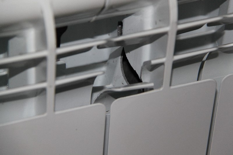

А что страшного в том, что вода пройдёт через радиатор, а не прермычку? Расход через радиатор не такой уж и маленький. Есть работающие однотрубные стоянки в которых вообще нет перемычек.
Вы видели отверстие в радиаторе алюминиевом какие? я имею не про присоединительные, а дальше в секциях. там ваше маленькие дырочки. А вода какая у нас в батареях? При ежегодной эксплуатации, проход этих дырок всё меньше и меншье, а значит пропускная способность самого радиатора, и если нет перемычки то расход через весь стояк и будет равен вцелом этой батареи, соответственно уменьшение расхода, меньше теплосьёма и т.д. холодно становится.... )
видел я однотрубные стояки, где идёт всё одной трубой до прибора отопления и от прибора до следующего, без всяких перемычек. Так вот только там в качестве отопительных приборов использовались конвекторы, где сама труба в приборе точно не помню, но вроде ду20 без всяких заужений. соответсвенно сопротивление меньше.

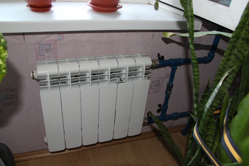

Цитата(RAVzi @ 4.7.2013, 8:27) *
В том то и дело, что заменили старое на новое. Единственное уменьшили диамерт труб, у соседа как я понял железная дюймовка, а у меня полудюймовка из пластика и навешали вентилей перед батареями.
уменьшение диаметров и установка рег. арматуры привело к бОльшому сопротивлению системы, тем самым нарушели запроектированную гидравлику проектировшиком. вот и ответ вам.
Увеличте диаметр стояка как и было, и не вкоем случае не ставте перемычку такого же диаметра. перемычку ду15.
конечно можно сделать ход конём, поставив на перемычку шаровой кран, тем самым когда очень холодно дома пропускать весь теплоноситель через батареи, но так нельзя делать. но люди все эгоисты smile.gif
да и если сам теплоноситель "холодный" хоть все стены батареями увешайте, толку будет очень мало)

За одну мысль поставить перемычки на байпасах пять лет расстрела!!!!!!!!!!!!!!!
Убьете весь стояк. И себе и всем остальным жильцам дома над/под Вами.
Убрать нафиг регулировочные клапаны снизу. Верхние поменять на клапаны для однотрубки с увеличенным проходным отверстием.
Сечения всех труб увеличить (и стояка, который Вы заузили и к радиаторам - чем длиннее отвод, тем больше надо сечение для нормальной работы гравитанционки).
И будет работать...

Вы видели отверстие в радиаторе алюминиевом какие? я имею не про присоединительные, а дальше в секциях. там ваше маленькие дырочки. конвекторы, где сама труба в приборе точно не помню, но вроде ду20 без всяких заужений.
нормальные такие дырочки d=33 мм вертикальных каналов каждой секции :
если снаружи 33 мм - то внутри явно не меньше 1 дюйма : т.е. больше чем 20 в конвекторах

Цитата(Аноним7486 @ 15.10.2013, 23:05) *
именно поэтому меня заинтересовали радиаторы представленные на вашем фото .
есть еще подобный бренд «IPS Elegance WAVE» возможно более распространненый
они даже поинтереснее смотрятся - у них лицевая поверхность выпуклая

Кто то сэкономил . Это шести атмосферный алюминий , глупо было чтоб он не раскололся . А вообще меня убивает людская вера в чудо , и ,,Поле Чудес ,, , страна наверное у нас подходящая ? Самое прикольное , когда люди брали в Леруа Оазисы по 180 р сек , а потом удивлялись почему они на свободной системе не дожили до весны . Очудных бабахах тех же Оазисов на централизованном и говорить не хочется . Самое смешное , я отказался собирать одну систему из за Оазисов , люди сами всё купили . Один человек взялся за это , при мне договаривался , что ответственности за батареи не несёт . Естессно они потекли , как всегда в новогодние праздники начали . Наверное до весны выкинули все , точно не знаю . Суть в другом , экономы пытались с сантехника качнуть денег за ,, испорченные ,, батареи .
А алюминий , как и заказчик , разный бывает . Раньше были 36 атмосферные батареи , они лет десять уже у некоторых стоят на централке без хим очистки , и ни чего . Но я всё равно предпочту биметал .
