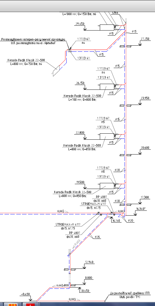

все добрый день.
как то не совсем понял при каких вариантах нужны компенсаторы. на сегодняшний день имеется:
здание 8 этаже + подвал. магистраль СО с подвала поднимается на 5 эт. и расходится под потолком этажа к стоякам. Горизонтальные ветки начинают врезатся в стояк на 6,7 и 8 эт. Так вот не сильно понятно нужен ли компенсатор да и в принципе, хотелось бы понять раз и навсегда, какая максимально возможная длина трубопровода для самокомпенсации? да и в принципе по трассировки труб у меня получился не слабый П-подобний компенсатор (малое плечо - подвал, большое плечо вертикальный стояк с подвала по 5 эт. и еще одно малое плече - горизонтальный участок под потолком 5 эт. с подвала по 5 эт. включительно отапливается старой системой отопления. прилагаю схему с указанием отметок. интересно ваше мнение о необходимости установки компенсаторов
Цитата(zenat @ 30.7.2014, 13:43) *
все добрый день.

Здравствуйте, zenat!
Первое впечатление: вы правы, сильфонные компенсаторы не нужны, так как есть самокомпенсация за счет "плеча" на 5-м этаже.
Единственный момент: какова длина этого "плеча", будет ли ее достаточно для самокомпенсации?
Скорее всего, длина "плеча" достаточная.

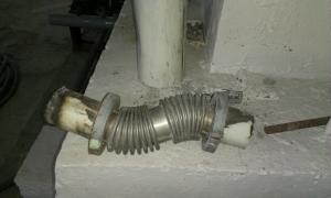

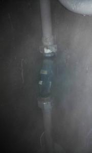

Здравствуйте!
Поднимаю тему всвязи с недавно произошедшей аварией у меня квартире.
Дом сдан в эксплуатацию в сентябре 2014. Отопление по независимой схеме, теплообменник, циркуляционный насос Grundfos 50-185F.
03.11.15 вечером отключение электроэнергии, сопровождаемое резким снижением температуры наружного воздуха (с нуля до -10)
после восстановления спустя 1,5 часа подачи напряжения в сеть здания происходит порыв компенсатора TECOFI DI7140, смонтированного на стояке в кухне моей квартиры - я в квартире не проживаю, там еще ведется ремонт.
Спустя часа два вода начинает поступать к соседке снизу, которая и обнаруживает таким образом аварию. Дальше все как обычно - аварийка, перекрыли, вычерпали 10см с пола, заактировали комиссионно порыв компенсатора и затопление.
Управляющая компания ссылается на Застройщика, Застройщик уже начинает ссылаться на Тех.надзор, проектирующую организацию, подрядную организацию, ГАСН... Вообщем, крайних так просто не найдешь.
Поскольку дом строился долго, проектная документация разрабатывалась ориентировочно в 2010 году. СП 60.13330.2012 тогда не существовало, соответственно на п.6.3.1 "В зданиях высотой более 25 м в системах отопления с трубопроводами из стальных, медных и латунных труб для компенсации тепловых удлинений на стояках следует предусматривать сильфонные компенсаторы с многослойными сильфонами, оснащенными стабилизаторами. Применение однослойных сильфонов не допускается" сослаться невозможно.
По паспорту DI7140 заявлен как компенсатор с сильфоном из ЕПДМ, осевое сжатие до 22мм, растяжение до 6мм, компенсация осевого смещения до 22мм.
Прикрепляю фото для наглядности.
Жду Ваших комментариев.

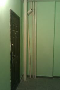

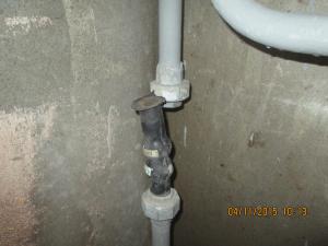

Уважаемый, если не ошибаюсь, то ответы были накиданы Здесь
Хотел-бы только добавить, кроме того, что изделие использовано не по назначению :
- ошибки монтажа: отсутствие направляющих;
т.е. "копать" (дабы возместить ущерб) нужно с проекта: что было по проекту?....
Ниже прикрепляю картинки ошибок монтажа:
Причина:
- отсутствие направляющих;
- труба (ГВС Ду50) была приварена в перекрытии к арматуре - жесткая заделка, гильза в перекрытии присутствовала
разговор с прорабом был короткий:
затопление квартир и шахты лифта... со всеми втекающими и вытекающими... мало не покажется...
ЗЫ: гарантия подрядчика на оборудование, если не изменяет память 3 года, у Вас еще есть время
