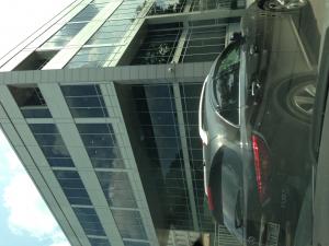

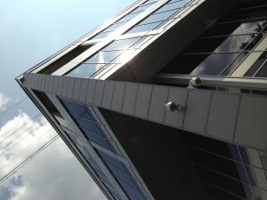

Изначально было построенное здание. Сверху сделали надстройку в 2 этажа, при этом 3 и 4 этажи больше по площади, поэтому их дополнительно "держат" колонны. Так получилось, что у помещений с наружными стенами на 3 этаже часть пола так же граничит с наружным воздухом.
Во всем здании смонтирована система отопления, работает исправно, в помещениях комфортная температура. Но в помещениях, где часть пола граничит с наружным воздухом, поверхность перекрытия промерзает, соответственно температура пола очень некомфортная.

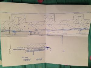

Пирог там следующий:
Фальшь-пол из металла на высоте 150мм, на который уложено декоративное покрытие и ковролин. В пространстве фальшь-пола проложены коммуникации.
Далее 3-4см выравнивающей стяжки.
200 мм железобетонная плита, которая покоится на стальных швеллерах. Снаружи и швеллеры и плита обложены тепловой изоляцией на основе минеральной ваты (150мм).
Снаружи все защищается композитными алюминиевыми панелями (вент-фасад).
Я сам не видел этой конструкции внутри, т.к. не допускают в дневное время. Со слов монтажников, при открытии люка в фальшь-полу оттуда идет холодный воздух, в морозы плита перекрытия холодная и обмерзает. В связи с чем пол очень холодный. 10 раз спросил, говорят конденсата нет и тепловая изоляция сухая. Еще есть такой момент, до монтажа фальшь-пола стены были достаточно теплыми и в помещениях была комфортная температура.
Короче говоря, настаивают на том, что фальшь-пол мешает нормальному воздухообмену и под ним образуются ниши с очень холодным воздухом, что приводит к слишком сильному охлаждению пола в районе наружных стен (около 2м). При этом хотят устроить в этих местах теплый пол.
Фух. несколько сумбурно описал. Давно не спал. Надеюсь кто-нибудь меня поймет. Прикладываю фото рисунка "пирога" от руки, а так же фото этого места снаружи здания.
Да. Собственно сам вопрос-то забыл. Какие могут быть варианты, почему так происходит? Ну и соответственно как можно искоренить причину столь неприятного эффекта? Да. регион Москва.

А что вату то снаружи налепили, на плиту бы кинули, а так чтобы поверхность пола нагреть надо прогреть всё кроме наружного люминя.
Из возможных причин, если нет ошибок в монтаже изоляции пока на ум приходит только "мостики холода" например стык плиты и стены не изолирован. Про то что фальшпол виновен - ошибка, изоляция то под фальшполом. Где и какие приборы отопления стоят? А тепловизором?

на вскидку первое что приходит в голову:
швеллеры - мостики холода, через них идут теплопотери.
Решение:
керамический утеплитель типа "корунд" для швеллеров.

а зачем внутри? По моему мнению там тогда конденсат будет если пароизоляцию не положить. Если монтажники говорят, что плита холодная (0С, а то и -) то тоже должен быть конденсат, хотя опять же говорят что его нет.
Кстати только сейчас заметил, рисунок там где "пирог" почему-то перевернутый.
Насчет моста холода я тоже думал, но вроде как монтажники тепловой изоляцией и швеллеры тоже укрыли как показано на рисунке "пирога".

Может быть такой вариант, что воздух в фальшь полах играет роль изолятора и не позволяет достаточно прогреть ж/б плиту? В пользу данной гипотезы говорит то, что со слов эксплуатирующих товарищей якобы зимой до установки фальшь пола ж/б плита имела положительную температуру.

Меня смущает заявление, что до фальшпола было нормально. Если это правда - ищите от пространства фальшпола дыру/вентшахту и т.д., которая "высасывает" из пространства теплый воздух. Ну и дырку, куда в это пространство воздух засасывается с улицы...

С согласен. Сквозняк или что типа того...Возможно имеется полость скорее всего которая начинается снизу и заканчивается сверху..получается что-то типа трубы ...из-за перепада давления (1 эт-3 этаж внутри есть тяга...)..У меня был опыт фальшстенка из гипсокартона в теплом помещении из-за тяги замерзала хол вода...хотя в помещение +20

Имел печальный опыт, когда надо было уже только орать(полимеры, в сравнении - отдыхают по уровню витиеватости применяемых оборотов речи) и показывать циферки на приборе по Т поверхности пола(объект ранее не входил в сферу обязанностей, рулили административные начальники), так вариант только один. Ищите отсутствующую теплоизоляцию и пароизоляцию в конструкциии, предусмотренную проектом(попутно анализируя проект на предмет ошибки). Почти безвариантом- налицо получите недобросовестное исполнение работ по ТИ.. ну и всё последующие сами поймете чего. Т у нас на полу была в лючках разводки слаботочки( в подготовке она шла) около + 3 градусов. Вскрытие показало, что "больной с высокой температурой был на морозе без одежды"- ТИ было с "наличием отсутствия" в очень широких пределах.
Вообще архитектура "грибочком" геморна для ОВ- т.е. когда вышележащие этажи имеют вылет относительно нижележащих. По застройке все одно пятно смотрят по проекции на землю(на нулевую), а хлопот больше значительно.

оч. распространенная ситуация для помещений, расположенных над арочными проходами в домах. Изоляцию нужно усиливать вдвое -трое, без продувания.
