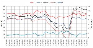

Цитата(druzhishe @ 29.7.2013, 23:11)  ...В других домах Q=0. Там горячей водой не пользуются? Уважаемый топикстартер 1. Архивы выложенные Вами- типичные картинки потребления ГВС, правда данные гидравлики нет. Вот картинка:
Т.е. раполагаемый напор падает, потребление ГВС растет, температура падает.... и.т.д.... Схему ИТП в студию....2. другие дома: схема ИТП, архив... в студию 3. ТВ2 база данных: Тхв=1,6 оС, Р1=Р2=5 кг/см2... 3. ВЫ как партизан...клещами информацию из Вас...  не в обиде...

Цитата(druzhishe @ 30.7.2013, 0:45)  ...В подробности вдаваться не будем)... А надо, т.к. ... "дьявол" кроется в деталях... Цитата Итак, что мы имеем... А имеем одну из формул учета: Q=M1*(h1-h2)+(M1-M2)*(h2-hхвс) где: Первое слагаемое- это потери тепла трубопроводами системы ГВС Второе слагаемое – это тепло изъятой воды... или то что в унитаз Их соотношение есть, например, предмет энергосбережения Однако, схемы ИТП, отчеты... помогут разобраться, или .... ну их в подробности?

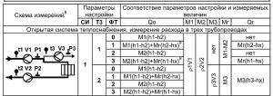

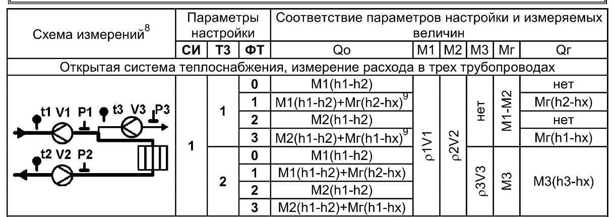

в отчете спесиально для неграмотных написано "ввод1 схема подключения1"....как не забаненный в гугле набираю ВКТ-7...нахожу инструкцию...при СИ=1 может быть как открытая, так и закрытая...прикольно!...  ...разные схемы назвать одним номером!!....тэк-с-с...М3 в распечатке нет...ТЗ=1, ФТ=2....ну да - подходит!...поздравляю - у нас открытая схема отопления....стр.22 "Руководства по эксплуатации"...и в чем вопрос тогда?...почему отопление с батарей сливают, а счетчик это считает?....или база неправильно забита? (хотя - вот это вряд ли - ПУ то сданы на коммерческий учет...)

Вот для размышлизмов:
Схему узла.....
Сообщение отредактировал zr84 - 30.7.2013, 9:21
30.7.2013, 9:31
Сообщений: 170
Регистрация: 3.7.2013
Пользователь №: 197785
Есть у меня такая схема) и инструкция есть) то есть в тех домах, где Q=0, схема теплоснабжения закрытая?
