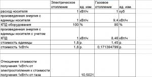

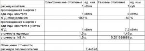

Я тут произвел расчет, выставляю на всеобщее обозрение, кто что думает?

Примерно так.
Только, если точнее, 1 куб газа дает где-то 9,4 кВт*часа., а КПД котла 80% - по нынешним временам это совсем хреново, как правило все-таки 90%, цена электричества может быть и 1,80, так что разница доходит до 10 РАЗ.
