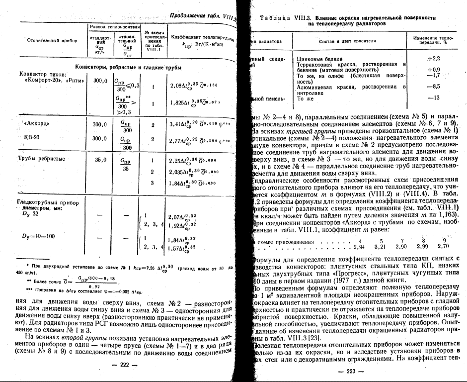

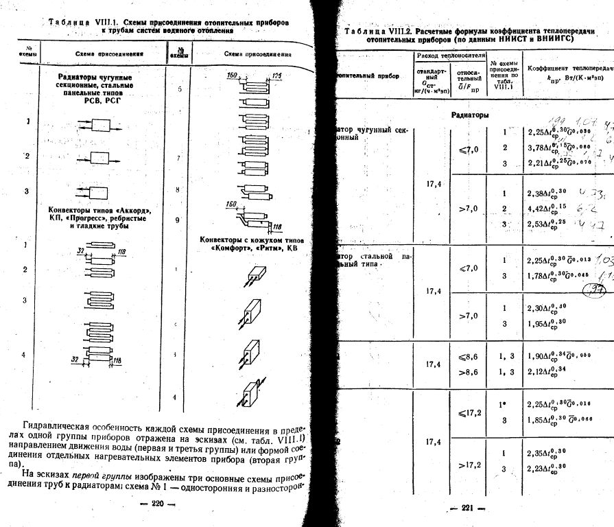

Выдернул из: Сканави, Александр Николаевич
Отопление: Учебник для студентов вузов, обучающихся по направлению «Строительство»
Прикрепленный файл  _________________.pdf ( 265,77 килобайт ) Кол-во скачиваний: 3204
Да,всё правильно написано,у самого в квартире радиатор подключен по схеме№3.Но у меня однотрубная С.О.
Но,когда так делают в ч.доме при двухтрубной системе,тут возникает вопрос.Зачем?
Большая Х... когда так делают!!! Руки поотрывать.
