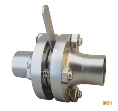

Наступает осень. Актуальный вопрос.
Нам рассчитали диаметры шайб на потребителей.
Пожалуйста поделитесь чертежом дроссельной диафрагмы и правильным способом ее установки во фланцы.
Сообщение отредактировал _Wit_ - 24.8.2013, 9:43
J. Antonio
сообщение 24.8.2013, 10:38
Сообщений: 454
Регистрация: 1.2.2012
Из: г. Н. Новгород
Пользователь №: 138335
Чертёж сейчас не найду, не помню где лежит, шайба представляет из себя круглый блин из стали толщиной 3 мм., с ручкой, посередине отверстие расчётного диаметра. Устанавливается между фланцев на вводе тепловой сети. Устанавливать нужно сразу после сетчатого фильтра, чтобы грязь не забила отверстие
Сообщение отредактировал J. Antonio - 24.8.2013, 10:41

Dede
сообщение 24.8.2013, 11:06
Сообщений: 1186
Регистрация: 11.4.2011
Пользователь №: 103012
в этой книге http://forum.abok.ru/index.php?showtopic=2789
стр. 211-212

При установке шайбы надо понимать, что она должна стоять так, чтобы при нужде ее можно было бы легко вынуть, отключив по возможности меньший участок трубопровода, и желательно, чтобы от теплосети - не одной, а двумя подряд задвижками или кранами (да и от внутренней системы тоже по возможности). В то же время нужно позаботится, чтобы посторонние не запускали своих рук, когда не надо, иногда приходится наоборот, прятать шайбу от народных умельцев, вставляя со стороны теплосети, что и самим плохо, но стихийное дешайбирование еще хуже. Обычно шайбы ставят на подающих гребенках, но если в доме неустойчивый подпор и иногда завоздушиваются верхние этажи, а в подаче сети давление стабильно ниже 6 ати, то можно поставить и на обратной линии перед выходом в сеть, или же поставить две шайбы - на входе и выходе бОльшего диаметра.
Желательно посмотреть, какой напор будет гаситься на шайбе, если более 2х атмосфер, то возможно "пение", в таком раскладе нужно тщательно загладить кромки отверстия, чтоб не было ни малейшего микроскопического заусенца, а если таки шум будет, то тогда опять таки доведется ставить две шайбы последовательно в разные фланцы, увеличив диаметр каждого отверстия от первоначального расчетного.
