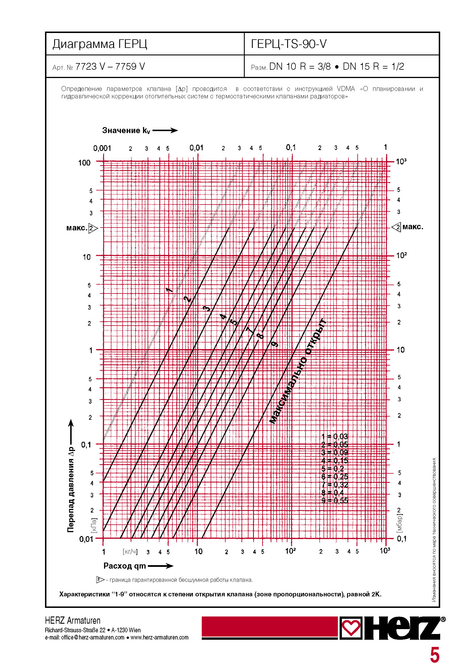

Приобрёл себе в дом 7 штук термоклапанов (с головками) Herz TS-90-V. После монтажа оказалось, что клапана свистят в полуприкрытом положении, т.е. в том состоянии, в котором в сбалансированной системе клапана и должны находится. (Свист по ссылке в архиве www . files . com/set/52136f4c00512 вложить в сообщение не получатся).
Первая же гипотеза была - перепутано направление потока. Всё проверил, даже переставил насос (!), стало только хуже.

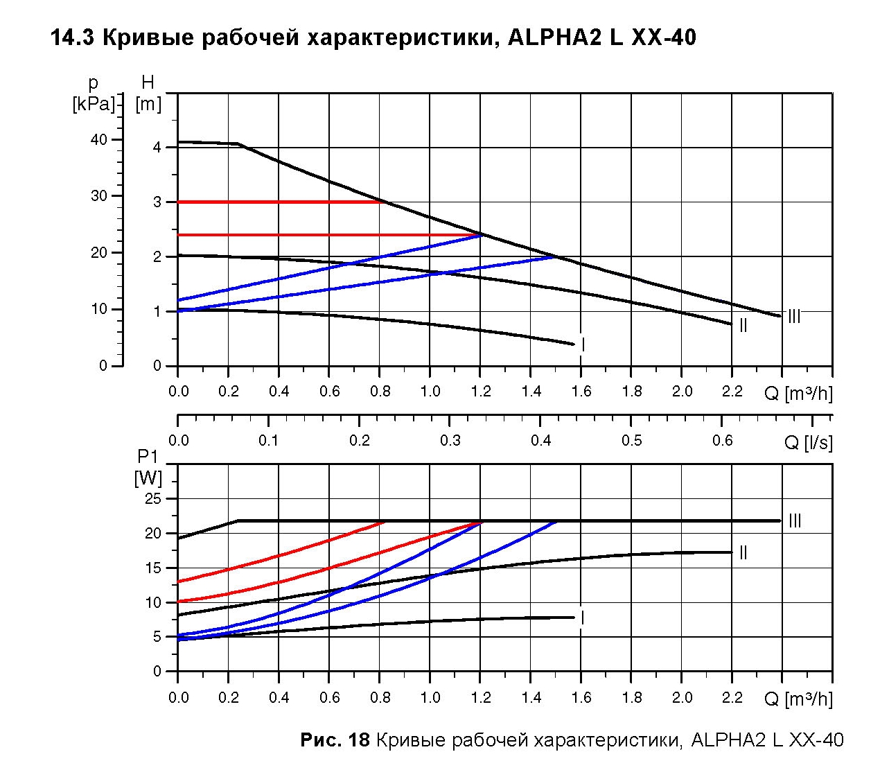

Вторая гипотеза - слишком высокий перепад давлений. СО двухтрубная тупиковая. По характеристикам термоклапанов (см. вложение) максимальное давление гарантированной бесшумной работы - 20кПа. Насос - grundfos alpha 25-40 включен на первой скорости (минимальная скорость) - давление при 0вом расходе 11кПа. По давлению - не превышает. Если увеличивать "скорость" насоса - то свист усиливается. Пробовал даже поджимать шаровым краном насос или радиатор - шум медленно стихает, но остаётся ли при этом проток - неизвестно.
Третья гипотеза была - насос с частотной модуляцией пульсирует и возникает шум. Поменял насос на grundfos ups. Свист не исчез.

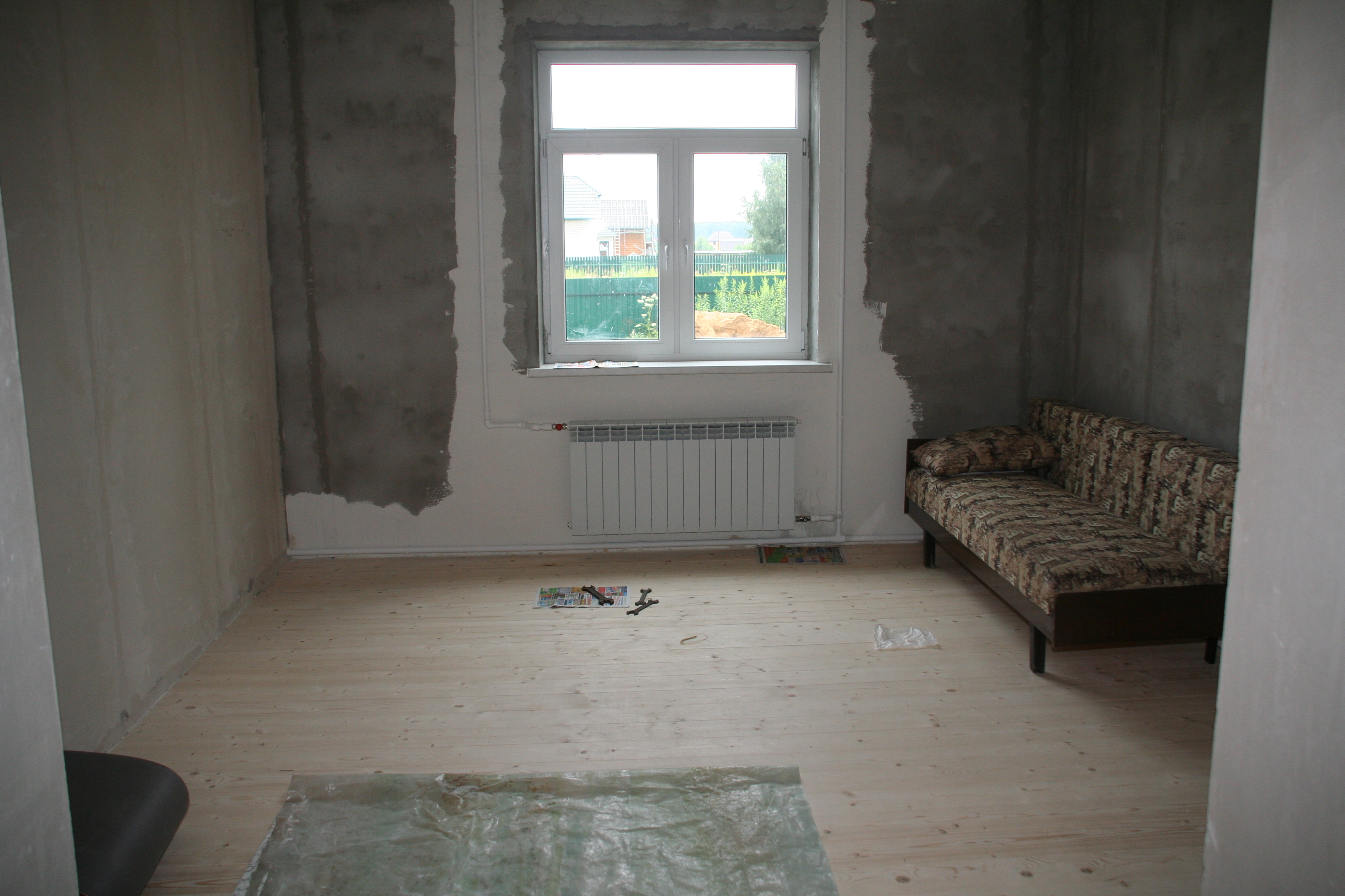

есть еще вариант - не выдержаны требуемые производителем расстояния по трубе между элементами системы. Ну, грубо, влепили один в один...фотки есть?

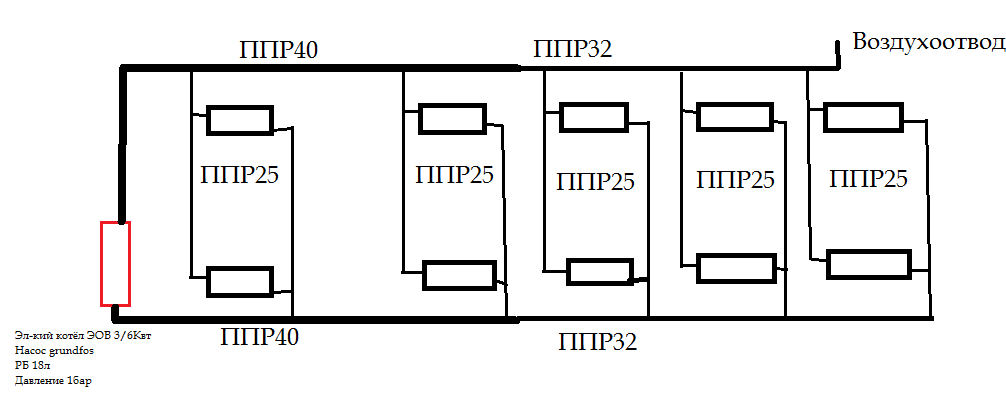

на обратке от радиатора клапан какой стоит? перепад давления по факту на насосе какой? а так же бы схемку системы отопления.
У вас всего лишь 7 радиаторов?
Сообщение отредактировал alexius_sev - 26.8.2013, 16:32

фотки есть?
Вот
на обратке стоит шаровой кран.
какой перепад давления по факту - не знаю - манометров до и после насоса нету (тем более таких точных)
схема отопленния прилагается
всего 10 радиаторов, из них 3 без термоклапана.

На фото нет схемы системы. Только подключение отдного прибора.

По моим расчетам при дельта 13*С сопротивление 1м. Но, допустим, я ошибся. Вывода я не понял. На клапанах допускается не больше 20кПа, про скорость производитель не сказал.

вообще-то до 10 кПа....
У вас клапан с преднастройкой. Надо снять голову и зажимать преднастройку....
Посмотрите здесь: http://herz-armaturen.ru/upload/normal/HERZ-TS-90-V.pdf
Сообщение отредактировал jota - 26.8.2013, 21:45
Вы не правы. См. приложение к первому сообщению. 20кПа.
20 кПа возможно с учётом преднастройки, впрочем я не настаиваю на своей правоте.
Но свист - это превышенная скорость в клапане, или некачественные клапана - выбирайте что нравится.....

там с насосом не все ясно, открыть все клапана,сбросить насос до 0,5 мВст или даже 0,3 мВст, посмотреть будет ли система шуметь, а потом уже начать прижиматькажется, что насос слишком большой перепад делает для данной систмы , должно где-то 240 л/ч быть с перепадом 0,3-0,7 мВст
