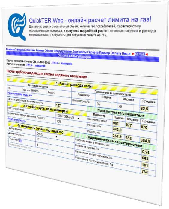

Попробуйте бесплатный он-лайн калькулятор трубопроводов отопления на сайте http://regiongaz.info/
