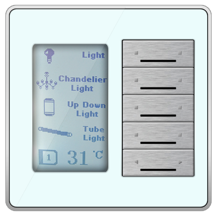

Хай! Есть задача в квартире с множеством различных световых сценариев нужно подобрать оборудование
-управление на настенных выключателях и простеньких панелей с кнопочками и небольшими дисплеями и в некоторых помещениях можно рассмотреть применение дорогих цветных жидкокристалических панелей. По поиску сайта ничего не нашел. Посоветуйте какое оборудование может кто использовал. Вай фай с гаджетами это не то. хочется именно вмонтированные панели в стену. Применение многих панелей не подходит т.к. в них есть еще различные кнопки с надписями управления температурой, теплым полом и прочем. а мне нужен только свет и больше ничего.
Заранее спасибо.

Можно применить оборудование SmartBus G4:
http://www.smarthomegroup.ru/smart-bus-dyn...4030-black.html
Все ненужные страницы типа управления тёплым полом, климатом и музыкой - отключаются в настройках. Остаётся только от 1 до 4 страниц свободных функций (свет, сценарии, шторы и т.д.) по мере необходимости. Кнопки различают нажатие право/лево, соответственно на одной странице может быть до 8 групп света или сценариев. Хотя обычно это неудобно, и чаще делается по 4 группы света, а качельки вправо/влево соответственно включают/выключают или димируют свет. Надписи и картинки можно делать на любом языке, в том числе на русском. Картинки так же можно вставить произвольные, по своему вкусу smile.gif
Дабы не сочли за рекламу, т.к. поставкой этого оборудования занимаемся мы (smarthomegroup), в качестве альтернативы могу предложить выключатели от Clipsall:
http://www.clipsal.com/homeowner/products/...abel_technology
Страницы всего две, при этом стоит в 2 раза дороже smile.gif Поставщик в России - компания Рэлкон.
P.s.: естестевнно кроме выключателей понадобятся реле, димеры и прочие устройства. Обращайтесь, можем помочь всё подобрать.

Смотрим раздел KNX/EIB в этом форуме. Там есть всё.
А вообще, кроме кнх, с его просто немеренным предложением от многих европейских производителей rolleyes.gif функционала и дизайна любых настенных панелей и исполнительных устройств, под эти задачи прекрасно ложатся и америкосы с их крестронамхконтрол4лютроном.
Ну а гаджеты ведь можно и просто в стену вмонтировать. Смотрим инноинтернешнл. Практически ничем не будет отличаться от сенсорных панелей. И интерфейс нарисовать не хуже чем на сенсорных панелях.
