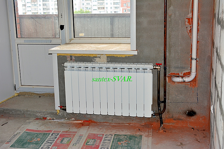

Уважаемые коллеги !
Устал сам бороться на Мастерсити с одним "сварщиком-рецидивистом" из Новосибирска, поэтому просьба высказать ваше независимое мнение о его "шедеврах"

lexa00 - значит, по вашему, сваренные таким образом отводы, создающие значительные гидр.сопротивления для всей системы здесь в пределах нормы ? И установленные угловые шар.краны будут работать долго ? И воздушник внизу - тоже нормально ? ... смотрим ещё один пример "авторской работы"

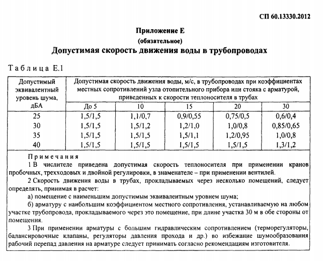

Существует регламентирующая нормативная документация по ограничению скорости теплоносителя и запорной арматуры с большим гидравлическим сопротивлением, в данном случае такой неоправданной для применения арматурой являются угловые шаровые краны, которые в процессе эксплуатации и будут превышать допустимые показатели по шуму

Vano - я привел предметный пример вандализма и хотел услышать предметную критику такой самодеятельности, ведь можно сколь угодно говорить о гидравлической устойчивости,потерях напора, приводить различные формулы расчетов, требования номативок , но придет "дядя Вася", вварит втихарца лом в стояк или рассверлит сопло на элеваторе, а потом инженеры будут ломать голову и спорить о причинах и ошибках в своих расчетах.

Его "перехлесты" используются только при нижней подаче для повышения теплоотдачи радиаторов

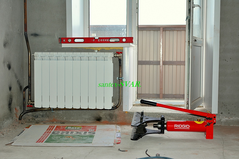

Хотелось бы всё таки услышать мнение и оценки уважаемых коллег по выполненной работе с инженерной точки зрения. То, что это является нарушением изначального инж. проекта здания - очевидно, а вот улучшило ли это рабочие параметры системы, на этот счет мнений не прозвучало. Не хотелось бы дальше продолжать обсуждения в манере общения как в курилке дип. миссии smile.gif Благодарю за понимание.

Да нет там никакого криминала.
И вандализмом там не пахнет.
И сие творчество тоже вполне красиво...
ИМХО
И какое там значительное сопротивление? Самих отводов? То бишь кусков плавно загнутых труб?
Или байпасов?
А Вы лично считаете что в стандартном варианте освященном всеми библиями оно существенно отличается?
А в таком варианте?

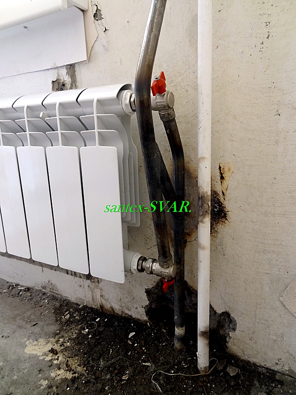

А что им должно помешать если это их штатный режим?
По поводу его установки есть некоторые сомнения. Хотя при небольшой скорости потока может и справится с мелкими количествами воздуха. Некоторый горб в месте где он установлен есть.
После слива системы разумеется удалять воздух придется с радиатора...

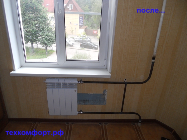

Ну и что?
Можно нескромный вопрос: какова по Вашему мнению скорость потока в радиаторе?
Говорить о каком то сопротивлении шарового крана (пусть и углового) на входе в биметаллический радиатор по меньшей мере смешно. По сравнению с сопротивлением самого радиатора это плюнуть и растереть. Равно как и о космических скоростях потока в радиатор.
И сопротивление байпаса на приведенных фото примерно такое же как и в стандартной схеме, фото которых я привел (первое и второе).
А если сравнить сопротивление этих петель/шаровых кранов с сопротивлением терморегуляторов - против которых никто вроде не возражает, включая Вас. И даже если сравнить с обычными вентилями (а то и трехходовыми кранами), которых полно на отоплении в старых домах - а именно в таких приведенное Вами творчество и сделано.
То еще не факт какое именно влияние на систему в целом было. Могло быть и сугубо положительным...

Позволю себе некоторые комментарии.
1. Алюминиевые приборы страшнее самого страшного сварщика - шабашника.
2. Есть косячекс, на который никто не обратил внимание - при протечке резьбового соединения углового крана со стояком подтянуть его возможности уже не будет, контрагайки то нету.
3. Ну, 1-я и 4-я фотки "не красивые", а автоматический воздушник не к месту.

Да просто чувак "интуитивно" чувствует коэф. затекания в прибор ,располагая врезки радиатора на опр. расстоянии друг отдруга ,а о самокомпенсации стояка забывает- а это важно ( хотя необходимо сместить ЗУ не менее 200мм от стояка по СНиПу ) -" Кулибин" Вот ниже примеры SVKan вполне достойные для наших многоэтажек.
Эти примеры не будут полноценно работать на биметалле при нижней раздаче.
Сопротивление радиаторов большое, а направление потока противоположное гравитации. Радиатор не будет прогреваться (у чугуняки с большими отверстиями в секциях и между ними и малым гидравлическим сопротивлением таких проблем практически нет).
Именно, чтобы получить гарантированно рабочий радиатор он и извращался.
Для этого и диагональное подключение (иначе не все секции могут работать), и перекрещивания (чтобы подача горячего теплоносителя была сверху а слив холодного снизу).

Там, на рисунке, показано toC в частях левой и правой ОП, а не обратки.
"температура обратки ниже" - это надо бы на стенде или в натуре замерить.
Сначала поставить "низ-низ" и замерить температуру обратки.
Потом переключить бы ОП на слева-верх_справо-низ.
У кого tвыхoC окажется меньше, тот узел больше тепла отобрал.
Может и оказаться, что теплосъём мало отличен, а вот равномерность прогрева ...
Сообщение отредактировал Kult_Ra - 5.9.2013, 12:42

Вы от темы не отвлекайтесь.
Приведена вполне конкретная картинка, вот про нее и ответьте на вполне конкретные вопросы.
Можете даже посчитать разницу давлений между обоими отводами, учесть и при верхнем разливе и при нижнем. Потом добавить сопротивление радиатора и убедиться, что эта разница настолько мизерная, что в радиатор она воду ну никак загнать не сможет (особенно если радиатор будет не чугуняка, а биметалл). Водичка должна пойти по прямой трубе.
А ведь греет зараза...
P.S. При подсчетах не забудьте, что перепад высоты между отводами что на месте присоединения к стояку, что на входе в радиатор абсолютно одинаков. Остаются только потери на трение об стенки трубы. Но совокупная длина отводов примерно такая же как у прямого отрезка трубы между отводами...
