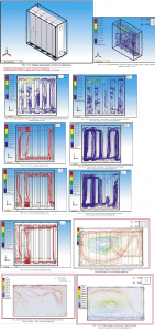

Здесь авторы известны - Зайцев О. Н., Любарец А. П.
Рассмотрение приведенных данных позволяет сделать следующую группу выводов для чугунных и стальных радиаторов:
1. Распределение теплоносителя в чугунном радиаторе в случае присоединения сверху-вниз с одной стороны показывает, что даже при наборе из 5-ти элементов происходит проскок теплоносителя в средней части (рис. 13.11), то есть в первой секции происходит торможение вследствие резкого расширения, а второй и третий элемент оказываются не вовлеченными в циркуляцию. При этом в случае увеличения скорости входа, эта область увеличивается.
2. При подаче теплоносителя в чугунном радиаторе сверху-вниз с противоположных сторон циркуляция сохраняется во всех элементах прибора, хотя образование двух циркулирующих колец (элементы 1 - 3 и 4 - 5) (рис. 13.12) предполагает образование застойных зон при увеличении скорости входа.
3. В остальных способах присоединения (рис. 13.13 - 13.18) циркуляция в чугунном радиаторе имеет два контура – первый в начальных элементах (1 - 2), возникающий из-за резкого торможения теплоносителя при входе и второй (4 - 5), образующийся под действием гравитации, особенно наглядно это проявляется при подключении снизу-вниз и снизу-сверху с противоположной стороны (рис. 3.15, рис. 3.17), где в результате торможения теплоносителя на входе происходит быстрое остывание теплоносителя. При этом необходимо отметить, что увеличение скорости входа исключает циркуляцию по второму контуру, где образуются зоны застоя теплоносителя.
4. Влияние подключения чугунного радиатора имеет решающее значение на распределение теплоносителя – наиболее рациональным для данного прибора является подключение сверху-вниз с противоположной стороны. Однако при увеличении скорости происходит увеличение сопротивлений в самом нагревательном приборе, вследствие чего образуются зоны застоя, а подающийся теплоноситель «проскакивает» через нагревательный прибор и не успевает отдать тепло. Особенно эта тенденция заметно выражена в гидравлически неоптимальных способах присоединения.
5. Рассмотрение распределения теплоносителя в стальном радиаторе значительно отличается от аналогичного распределения в чугунном секционном радиаторе – отсутствует резкое торможение теплоносителя, вызванное расширением потока на входе в нагревательный прибор, что соответственно, исключает образование двух циркуляционных зон (рис. 13.21). При увеличении скорости входа теплоносителя до 1,5 м/с (рис. 3.19 - 3.20) теплоноситель не успевает остыть в нагревательном приборе. Необходимо также отметить, что в стальном радиаторе наиболее рациональным является подключение сверху-вниз с одной стороны нагревательного прибора.
[u]Рассмотрение приведенных данных позволяет сделать следующую группу выводов для чугунных и стальных радиаторов:
Непонятно, какая была необходимость делать такой "винегрет".
Взяли бы одну какую-нибудь температуру воды на входе ОП, взяли бы одну скорость - не "метры в секунду", а хотя бы те же "0,01 м/с".
P.S. И терминологию бы - общепринятую...
