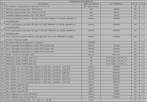

ssn
сообщение 9.9.2013, 10:25
проектировщик ТМ (фриланс)
Сообщений: 4032
Регистрация: 13.3.2005
Пользователь №: 543
Цитата(Татьяна Удальцова @ 9.9.2013, 7:47) *
Скриншот той, которой я пользуюсь на картинке.
о. вы получаете +15 к карме (если это конечно имеет значение)
а система ру кад все же увидела свет, или вы пользуетесь вариантом для своих?

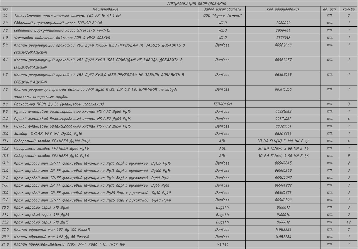

ssn
сообщение 9.9.2013, 14:48
Сообщений: 4032
Пользователь №: 543
вопрос собственно в том, что думаю ни для кого не секрет, что сам по себе автокад очень плохо заточен под 3Д. почему:
1. для работы с более ли менее нормальной моделью необходим просто супер комп (ну или четкое понимание программы и работа через референсы)
2. параметризация. в старших версиях её вроде как добавили, но судя по тому, что я знаю работать с ней тяжело
3. изготовление видов из моделей. вид получается оторван от модели, и изменив модель надо снова делать вид
4. спецификации через расширенные данные либо блоки, что предполагает либо большую библиотеку блоков либо прогрессивные лиспы. в любом случае, если встретятся два таких специалиста на одном проекте вряд ли они быстро приведут модель к общему знаменателю.
5. нет истории построения модели, а значит невозможно быстро менять модели.
6. солиды привязываются в координатах, а не к опорным точкам. в результате при изменении длинны чего либо приходится контролировать что бы за ней так же двинулись все связанные детали
7. нет элементов контроля пересечений деталей
возможно при глубоком знании автокада многие пункты победятся, но не все это точно.
а разного рода параметрические пакеты (солид, проинженер, инвентор, компас и так далее) сразу лишены всех этих недостатков. ну разве что кроме личной библиотеки, которая все же должна быть. но делать её на порядок легче.
спецификация на выходе из этих продуктов получается очень похожая на итоговую. прилеплю картинку из реального проекта. это спец. оборудования. материалы так же формируются.
это происходит автоматически. надо только правильно готовить библиотечные файлы.
и не надо руками проверять количество оборудования в проекте. ибо это как раз и есть источник ошибок.
Сообщение отредактировал ssn - 9.9.2013, 14:51

ssn
сообщение 9.9.2013, 16:47
Сообщений: 4032
Пользователь №: 543
не.. тот принт скрин как раз таки получается одной кнопкой. в этом то все и дело.
другое дело, что для полного и окончательного формирования спецификации как надо необходимо более сильно работать с библиотеч деталями... ловля блох так скажем.
но если упереться, можно сделать так, что по модели будет формироваться 100% спецификации. и останется только упорядолчить пункты по порядку.
и более того. по этой спецификации можно на планах расставлять номера позиций всего оборудования. и оно конечно будет совпадать с позициями в заказной СО.
само собой, без лишних усилий. я как вспомню как раньше на планах и разрезах маркировал - так вздрогну. все думаю - как у меня хватало внтмания и терпения.
