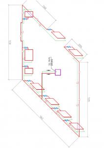

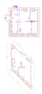

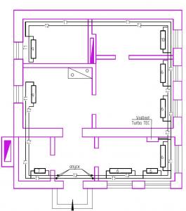

Здравствуйте господа спецы и главспецы! очень нужна ваша помощь. Нужно смонтировать СО в доме. СО будет двухтрубная с нижним подключением. Информации очень много и я не могу сложить все в кучу. Застряла уже на первом вопросе: где установить котёл. Согласно п. 6.28 ДБН В.2.5-20-2001 его можно установить на кухне. А вот расстояние от строительных конструкций найти не могу. СНиП II-35-76 «Котельные установки» ссылается на НПАОП, а в нём расстояния указываются для отдельно стоящего здания. Второй вопрос возник с вентиляцией. Спецы газовой службы сказали, что нам нужно будет установить систему естественной вентиляции. Но зачем она нужна если котёл битурбированный и забор воздуха для горения газа берется с улицы через трубу отвода газов сгорания? Третий вопрос по подключению самих отопительных приборов. Проектировщик строительной организации сказал, что подача воды должна идти снизу, а обратка – сверху (аксонометрическую схему прилагаю). Это правильно. Хотя чисто логически мне кажется что должно быть наоборот. Диагональное подключение, только подача подключена вверх а обратка вниз. Горячая вода остывая ведь будет опускаться вниз а не подыматься вверх… Как вы думаете будет правильней ? Ну и самый глобальный вопрос будет ли вообще работать и правильно функционировать данная СО.

На схеме у вас маловато арматуры. Сейчас часто делают и на обратке радиатора отсечной клапан. На подаче лучше- термостатический клапан. Чисто по газу- На плане нет возможности дымоход на пол метра от окна вывести.

Цитата(Khomenko_A_S @ 19.9.2013, 11:19)  На схеме у вас маловато арматуры. Сейчас часто делают и на обратке радиатора отсечной клапан. На подаче лучше- термостатический клапан. Чисто по газу- На плане нет возможности дымоход на пол метра от окна вывести. Замечание с арматурой обязательно учту. А вот за газ не поняла, почему нет возможности?

Цитата(Knopka @ 19.9.2013, 10:10)  Застряла уже на первом вопросе: где установить котёл. Согласно п. 6.28 ДБН В.2.5-20-2001 его можно установить на кухне. А вот расстояние от строительных конструкций найти не могу. СНиП II-35-76 «Котельные установки» ссылается на НПАОП, а в нём расстояния указываются для отдельно стоящего здания. Как правило, указываются в паспорте котла или в руководстве по эксплуатации. Иногда прямо картинкой. Цитата(Knopka @ 19.9.2013, 10:10)  Второй вопрос возник с вентиляцией. Спецы газовой службы сказали, что нам нужно будет установить систему естественной вентиляции. Но зачем она нужна если котёл битурбированный и забор воздуха для горения газа берется с улицы через трубу отвода газов сгорания? Вентиляция обязательна. Для турбированных котлов - однократный воздухообмен, для обычных - трехкратный... Для помещений с установленным котлом нужен приток (с улицы через решетку или из смежных помещений через решетку в двери). А также вытяжка (естественная) в верхней части помещения (потолок). Если надо - выложу порядок расчета сечений. Могут еще потребовать установку датчика газа и отсечного клапана... Цитата(Knopka @ 19.9.2013, 10:10)  Третий вопрос по подключению самих отопительных приборов. Проектировщик строительной организации сказал, что подача воды должна идти снизу, а обратка – сверху (аксонометрическую схему прилагаю). Это правильно. Это неправильно. Цитата(Knopka @ 19.9.2013, 10:10)  Хотя чисто логически мне кажется что должно быть наоборот. Диагональное подключение, только подача подключена вверх а обратка вниз. Горячая вода остывая ведь будет опускаться вниз а не подыматься вверх… Как вы думаете будет правильней ? А это правильно...

Цитата(Knopka @ 19.9.2013, 11:25)  Замечание с арматурой обязательно учту. А вот за газ не поняла, почему нет возможности? Между дымоходом и окном будет пол метра? - тогда все ОК.

Цитата(Khomenko_A_S @ 19.9.2013, 12:37)  Между дымоходом и окном будет пол метра? - тогда все ОК. СП 42-101-2003 Г.21: Г.21 Отверстия дымовых каналов на фасаде жилого дома при отводе продуктов сгорания от отопительного газоиспользующего оборудования через наружную стену без устройства вертикального канала следует размещать в соответствии с инструкцией по монтажу газоиспользующего оборудования предприятия-изготовителя, но на расстоянии не менее: - 2,0 м от уровня земли; - 0,5 м по горизонтали до окон, дверей и открытых вентиляционных отверстий (решеток); - 0,5 м над верхней гранью окон, дверей и вентиляционных решеток; - 1,0 м по вертикали до окон при размещении отверстий под ними. Указанные расстояния не распространяются на оконные проемы, заполненные стеклоблоками.

Цитата(Knopka @ 19.9.2013, 10:36)  Нет, мне нужно для Украины. А есть ли принципиальная разница ? А не могли бы Вы посоветовать какое нибудь пособие (для чайников) что бы сделать гидравлический расчёт для этой системы? Переход над дверью крайне нежелателен - там нужно будет ставить автоматические воздухосбросники, к ним нужен доступ, с них время от времени будет горячая водичка капать... Рекомендую 2 радиатора на 7 и 9 секций подключить на другую ветку. Ветки получатся неравномерные, короткую придется "поджимать". Кстати, не вижу, чем - на приборе по одному крану всего... По диаметрам труб - по полипропилену не скажу, поскольку толщины стенок сильно меняются для разных по давлению труб, для полиэтилена 20 труба - до 5 кВт теплоотдачи радиаторов, 25 - до 12, 32 - до 24... Гидравлический расчет для такой системы, ИМХО, не нужен...

Про котёл и газоснабжение поняла, расстояний хватит. Спасибо большое что объяснили. Это как раз то чего я так и не смогла найти. Цитата(lovial @ 19.9.2013, 11:50)  Переход над дверью крайне нежелателен - там нужно будет ставить автоматические воздухосбросники, к ним нужен доступ, с них время от времени будет горячая водичка капать... Планировалось что трубы будут лежать в полу, под входной дверью. А что так нельзя?

Цитата(lovial @ 19.9.2013, 11:50)  Гидравлический расчет для такой системы, ИМХО, не нужен... По поводу гидравлического расчёта трубопровода. Некоторые нам советуют делать систему с постепенно уменьшающейся подачей и постепенно увеличивающейся обраткой(от 32 до 20). А другие говорят что можно сделать подачу и обратку 20 трубой и всё будет ок. Цитата(lovial @ 19.9.2013, 11:50)  Рекомендую 2 радиатора на 7 и 9 секций подключить на другую ветку. Ветки получатся неравномерные, короткую придется "поджимать". Две 9 идут рядом и только потом уже 7. Не совсем понимаю как это правильно сделать. А что такое "поджимать" ?

Цитата(Knopka @ 19.9.2013, 11:58)  Планировалось что трубы будут лежать в полу, под входной дверью. А что так нельзя? Пардон, не посмотрел внимательно на аксонометрию... Тем не менее: если стык или фитинг под полом даст течь, что делать будете? Пол снимать? Цитата(Knopka @ 19.9.2013, 12:07)  По поводу гидравлического расчёта трубопровода. Некоторые нам советуют делать систему с постепенно уменьшающейся подачей и постепенно увеличивающейся обраткой(от 32 до 20). А другие говорят что можно сделать подачу и обратку 20 трубой и всё будет ок. Две 9 идут рядом и только потом уже 7. Не совсем понимаю как это правильно сделать. А что такое "поджимать" ? Я выше диаметры писал, в принципе, для PN10 это годится, то есть смотрите теплоотдачу приборов суммарную, пока она не превышает 5 кВт - к ним хватит 20 трубы, и так далее. Я предлагаю Вам 2 радиатора (7 и 9 секций), которые после двери, подключить на другую ветку. На обратку каждого радиатора поставить вентиль типа вот этого http://www.instaltrade.com.ua/products/kla...srl5_na_obratku - он обеспечивает плавное регулирование расхода теплоносителя через радиатор и, при необходимости, полное перекрытие расхода. На подачу (если не планируете термостатический клапан с термоголовкой) - шаровый кран с американкой. ВАЖНО: шаровым краном регулировать поток теплоносителя нельзя - он быстро выйдет из строя. !!! Американка (накидная гайка) должна быть со специальной резьбой (трубной цилиндрической, обозначают буквой G). После запуска системы понемногу "поджимаете" расход теплоносителя через ближние к котлу приборы и далее по веткам, пока температура всех приборов не стабилизируется.
