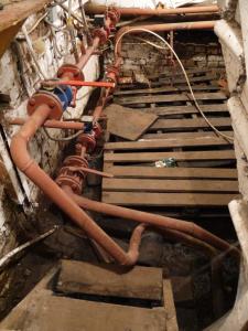

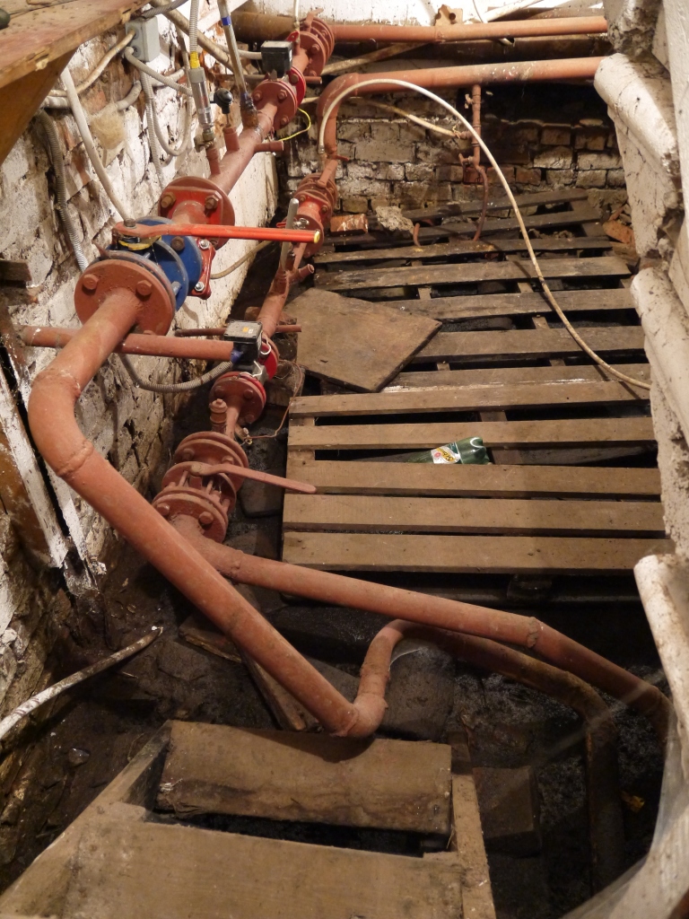

На многих абонетах возле источника давление больше 5.5 кг,см.кв Нужно ли ставить перед балансировочным клапаном шайбу чтобы клапан не сильно шумел.
Понятно что днем никто и внимание не обратит а вот ночью..когда вокруг тихо.
Что скажут практики.

Вопрос с ограничительными шайбами не отпускает , в прошлом году установили 10 балансировочных ручных клапанов после регулировки перепада 5 метров на здание жители 1 этажа жаловались на шум. Но поскольку было окончание сезона Управл.компания отговорилась.
Как подобрать ограничительные шайбы перед клапаном . Может кто ссылку бросит на литературу.
Насколько понимаю верхняя труба подачи. На вертикальном участке и планируется установка балансировочного клапана.
