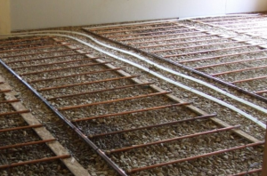

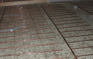

Теплые полы на тепловых трубах
На эл. приводе
Сообщение отредактировал Бойко - 25.9.2013, 19:59

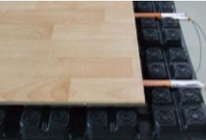

Прикольно. Ценник наверняка тоже впечатляет.

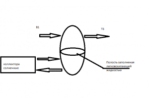

Цитата(испытатель @ 24.9.2013, 12:09) *
Второй год как началась агрессивная реклама т.н. "вакуумных батарей", которые, по сути, есть устройства, использующие принцип тепловых труб.
Может у кого-нибудь имеются нестандартные предложения по использованию такой чудо-техники?
Не совсем о батареях- больше о "бойлере слоистого нагрева"
Картинка в пейнте. Чертежы- у ежика, все уже в вечном двигателе смонтировано)))
Форма яйца-что б никто не догадался
