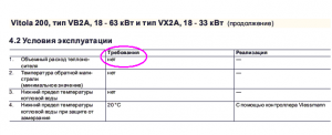

tiptop
сообщение 6.10.2013, 11:55
сам себе Sapiens
Сообщений: 11391
Регистрация: 21.5.2005
Из: г. Владимир
Пользователь №: 797
Конечно же, для любого котла расход воды, никогда не уменьшающийся относительно его расчётной величины (постоянный) - это лучше чем уменьшающийся.
Цитата(Хоттабыч @ 6.10.2013, 1:53) *
убедить зака что стрелка не нужна.
Обычно, у жаротрубников нет требований к расходу воды.
Может быть, это подойдёт:
