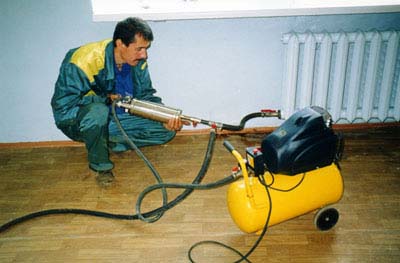

Altelega
сообщение 10.10.2013, 16:57
Сообщений: 1522
Регистрация: 15.7.2011
Из: ИТП
Пользователь №: 115423
ну, разбирать, чего еще, в радиаторах может быть шлам... промыть радиаторы.. или самостоятельно, но они ведь новые?
..или вот уже с пневматикой промывка...
Сообщение отредактировал Altelega - 10.10.2013, 16:58
